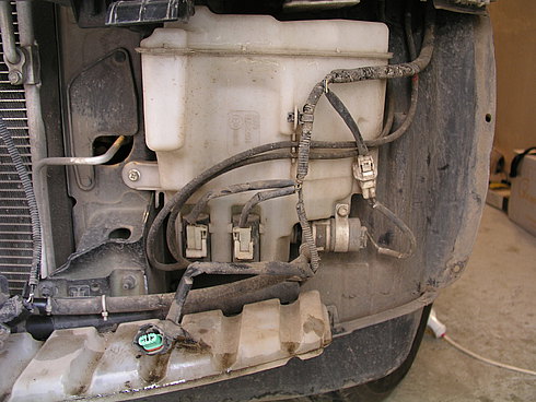

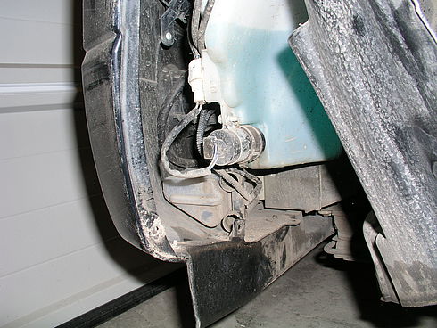

А насос там один на обе фары? И добраться до него каким образом можно?
На лобовое - один.
На заднее - второй.
На фары - третий. (на обе).
Насос на фары больше раза в 1,5-2 чем на стекла.
Добраться можно отстегнув и отогнув левый подкрылок, но все прийдется делать наощупь. Так что проще снять бампер - он просто снимается.
Upd. Как видно на фотках в следующем посте - для доступа к насосу омывателя фар бампер снимать не требуется - он и через подкрылок прекрасно доступен.
Насосы втыкаются в бачок омывателя спереди, со стороны бампера.
На трубке омывателя фар есть удобный разъем - находится за решеткой радиатора. Тоже кстати можно попробовать раздернуть - снять решетку радиатора, раздернуть разъем шланга и попробовать запустить омыватель фар. Если польется - то форсунки. Если нет - то насос.

Ответ: Омыватель фар
Были такие же мысли, но дилер разводить начнет, хотелось бы убедиться...
сними сам и подай на него питание прямое... жужит - исправен
Oleg SPb
18 Июль 2006
608
S.Peterburg
СГВН 5дв. 2010г. 2.4л. AКПП
Коробку с предохранителями снимать придется или там можно без этого подступится?
Это зависит от толщины руки))) Для средней - снимать не надо. Если машина стоит у тротуара, то совсем просто. Левую руку просовываете со стороны двигателя и нащупываете резиновую трубочку, правой рукой сверху вставляете штуцер в эту трубочку.
