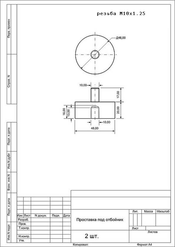

ПС . тема отбойников тоже еще не раскрыта полностью , точить их дорого , потому что материал должен быть твердым и по времени долго. Еще на бутылку и салат хватит.

Проставки под пружины буду делать. Только не из люминя а из стали. У токарей местных какие то проблемы видимо с ним)))
а кто предлагал то из алюминия??? там сталь и должна быть. либо полиуретан какой нибудь.

Какое то сказочное деление цен получилось))) 4600 и 2000. Вообще разные цифры))) Просто один токарь заелся уже а этот молодой опыта набирается за любую работу берется)))

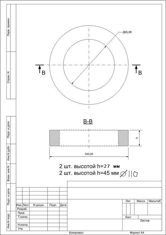

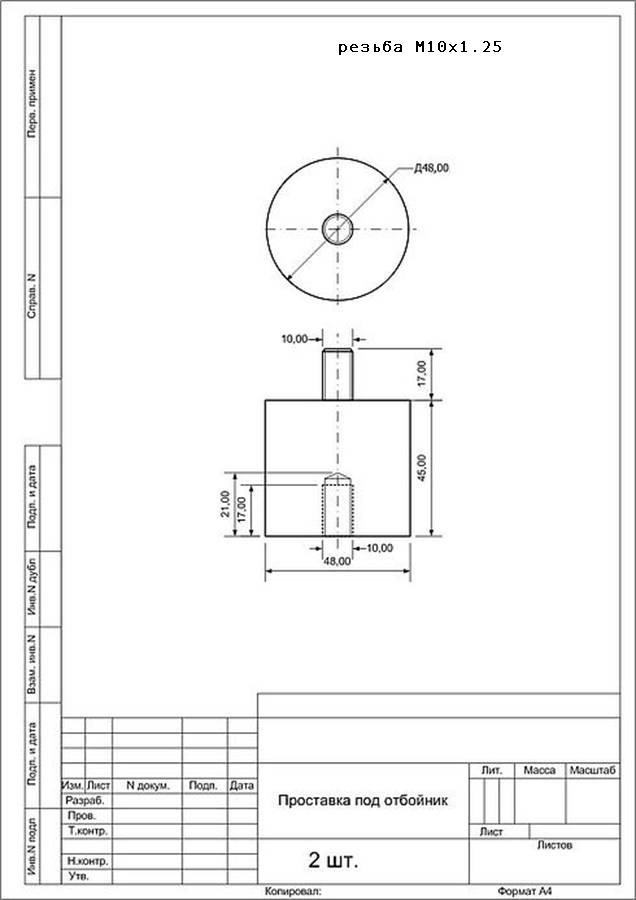

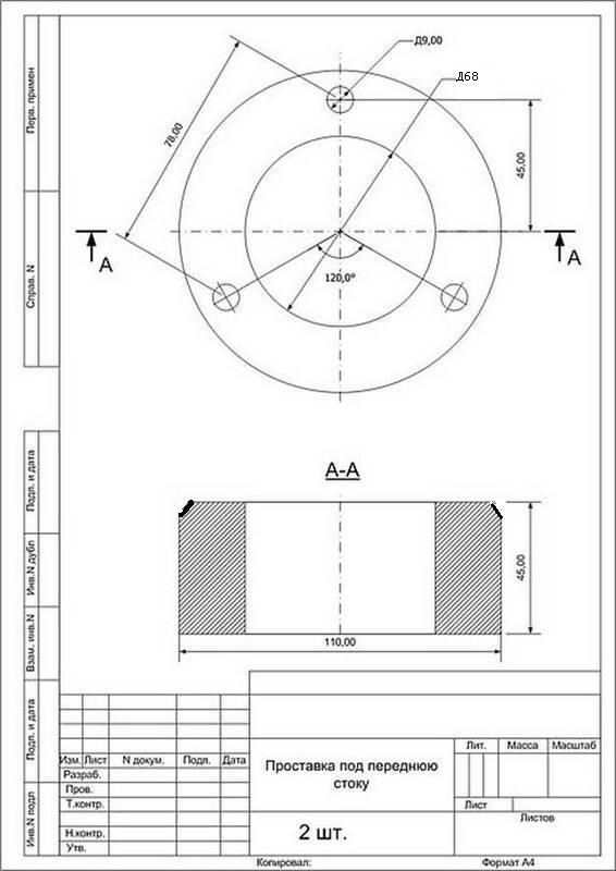

Договорился с новым токарем за 2000р, дешевле как мне кажется все равно не найти, да и меня устраивает)). Ждет итоговых чертежей.
На счет эксцентриков. Саня к твоим эксцентрикам нужно шайбу делать? Готовлю чертежи с учетом ваших советов. Исправил внутреннии диаметр проставки под стойку теперь 68 и фаску нарисовал. Может проставку под стойку сделать 40? чтобы обезопаситься от выпадения шрусов. уж больно не хочется чтоб выпали и так чуть живы..хрустят. Внешний диаметр проставок под пружины передние 100, задние 110. передние побольше не сделать?

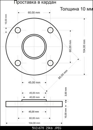

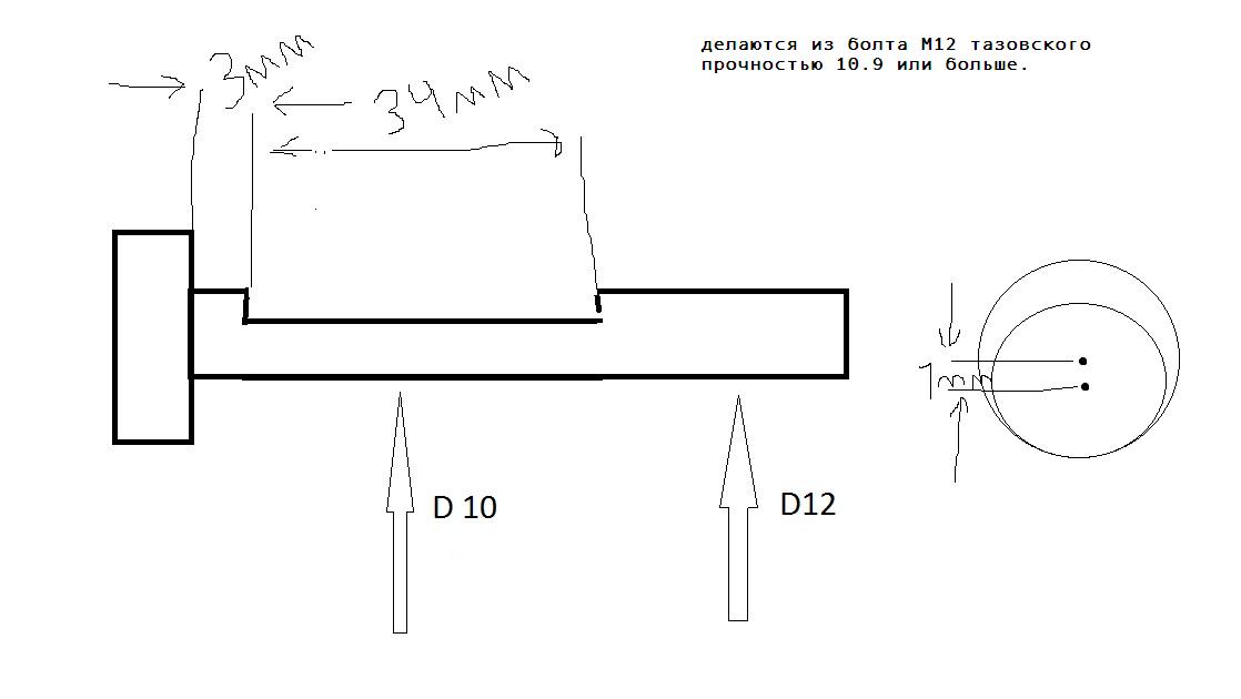

В КАРДАН алюминий.jpg под пружины.JPG под стойку.JPG з.отбойник.jpg п.отбойник.jpg или такой Эксцентрик.JPG Как то так. Останется только под А рычаг у фрезеровщика заказать по чертежу и в гараж болгарина позову доработаю под 8 болтов сам. И с шайбой под эксцентрик вопрос не решен.

На счет эксцентриков. Саня к твоим эксцентрикам нужно шайбу делать? Готовлю чертежи с учетом ваших советов. Исправил внутреннии диаметр проставки под стойку теперь 68 и фаску нарисовал. Может проставку под стойку сделать 40? чтобы обезопаситься от выпадения шрусов. уж больно не хочется чтоб выпали и так чуть живы..хрустят. Какая резьба на удлинителях отбойников?
Не надо 40 . 45 идет в магазинном комплекте (от калмини) , там уже за нас додумали и решили 45 . Это уже с запасом на шрусы.
На удленнителях резьба .......б*я не помню .... м8 или м10.... шаг 1.25 ..... что-то я завис , на чертеже ведь указанно 10мм. А почему-то мне казалось м8.

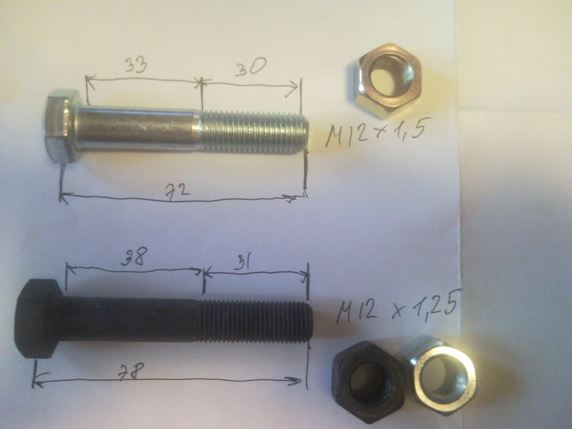

К "моим" эксцентрикам шайбы не надо делать . Главный момент найти болт М12 длинной 70-80мм прочностью 10.9 или больше на всякий случай .
Предположительно где искать... в Вазе? Получается на твоем болте там где диаметр 12 это все резьба болта идет?!
Да в вазе , болт стойки от какого ваза не помню . Желательно что бы с длинной не ошибится , подлезь , замерь хотябы приблезительно длинну болта родного . Я завтра буду в гараже , смогу замерить , старые болты где-то валяются.

На втором чертеже эксцентрика длина болта обозначена 72,4 мм Нужно ли делать канавки в проставках под пружины?
У мну с канавками 2мм , но наверное нах не надо , потому что родная резинка остается над пружиной , а она уже с центром выпуклым и не дает пружине ерзать.

Ты ведь раньше написал что проставка под пружину 30 , на чертеже уже 27 ..... не путай . 2мм особо и не заметишь . Канавка как я уже написал не обязательно . Ну если хочешь сделай 30 и канавку 2мм будет 28 + резинка 2-3мм сверху итого 30-31 , ПС хватит загонятся этими 2мя мм , считай это погрешность на твои просевшие пружины и резинки ..... делай 30 без канавки.

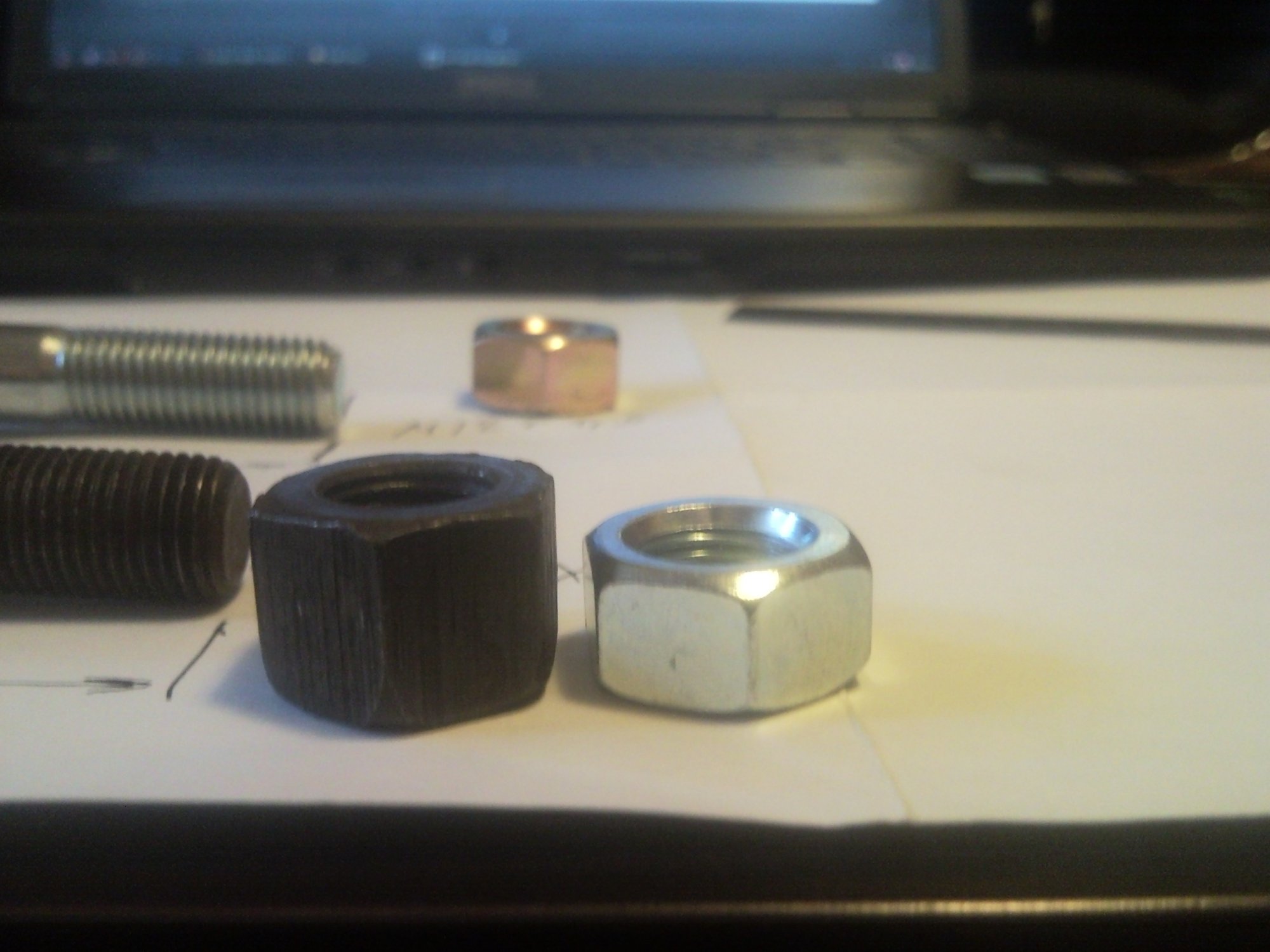

Купил болты для эксцентриков. пришлось брать 2 комплекта, не знаю какую резьбу 1,25 или 1,5. На 1,25 дали усиленную гайку. SNC00284.jpg SNC00285.jpg
черный болт - калёный - крепкий, но хрупкий.
мне развалочный болт и шайбы токарь делал из крепкой стали (марку не знаю)
