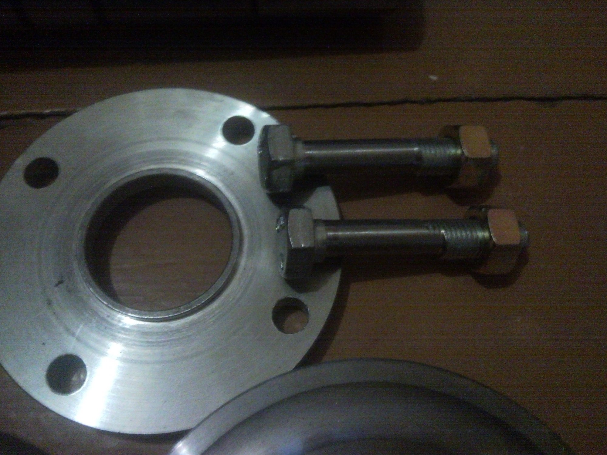

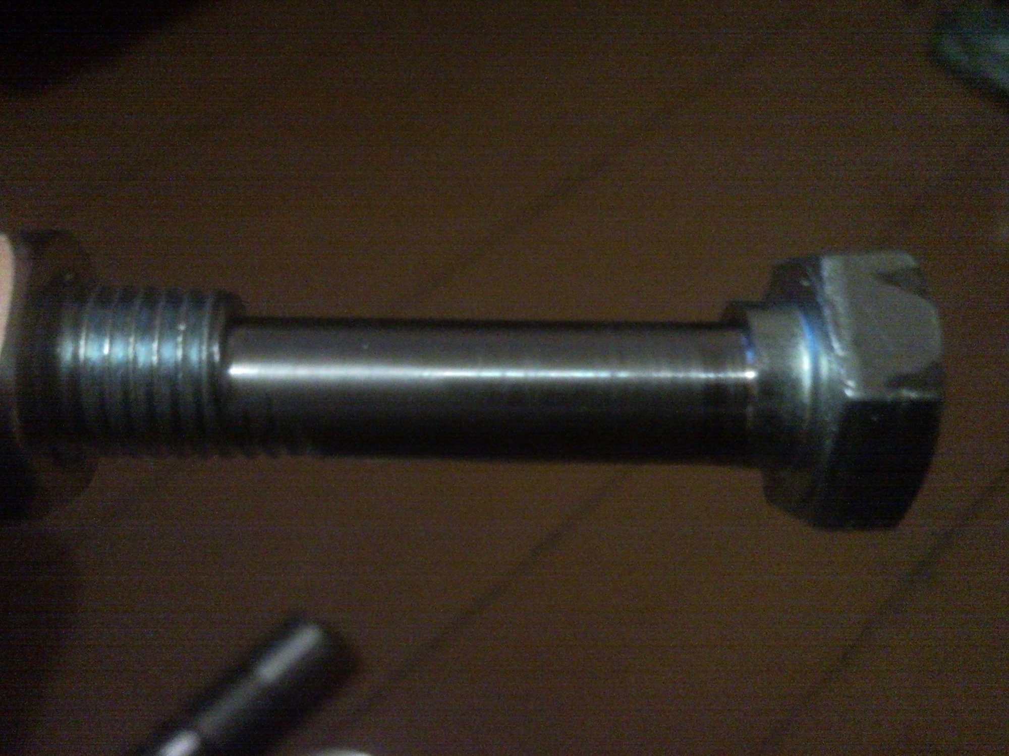

да хрен знает, надо или нет :) знаю что этот болт крепкий - но если его распилишь - считай ослабишь, а он же хрупкий :)
вот такой вот пердимонокль

Токарь сказал что каленый не надо использовать((( В общем вопрос решен. Буду использовать светлый с резьбой 1,5. Договорились на вторник...почиркаем чертежи и к концу недели забирать результат.

Так к мысли про болты .... А может сейчас поменять родные болты на другие- просто болты , а родные токарю отдать точить . Яповские болты они ведь всем болтам болты...

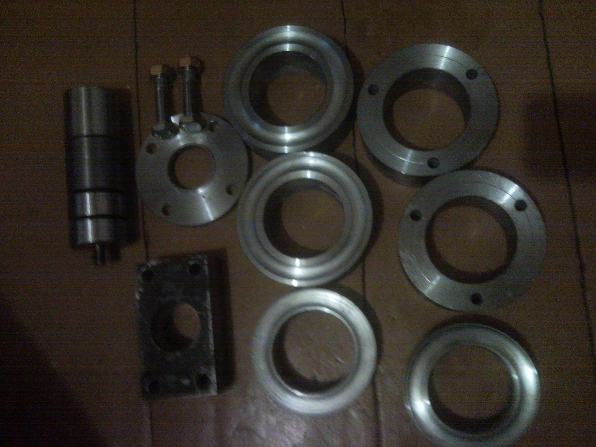

Видимо все таки это про меня. Токарь цену поменял на 3000р. Согласился. забрал сегодня без отверстии в проставке на кардан и стойках....станок поломался говорит. Под а рычаг проставку выточил другой токарь хорошо. Сижу развожу руками как сверлить. Обратился к токарю который Под а рычаг делал проставку дак он сказал что отверстия просверлить будет стоить дороже чем всю деталь точить.

Сошлись на 300 рублей за 10 дырок. Говорит в проставке в кардан нужно очень точно сверлить. Дедуля токарь взял ее и пошел на станок какой то размечать. Сегодня посмотрю какие опилки останутся))) надеюсь золотые.

Вроде бы все нормально, но в болтах как то не уверен. Токарь сказал если что переделает. И есть еще одна проблема) Никогда сход развал не крутил и не представляю в каком положении их вставлять. Вместо нижнего или вместо верхнего?

Какие проблеммы могут возникнуть? Подводные камни. Процесс в кратце. В проставку стоек и в а рычаг. Решил его под 8 болтовый не делать раз никто не пробовал. Размер болтов
- болты М8х70 прочность 8.8 (надо бы по идее 10.9) - 6 штук. (на стойки)
- болты М10х70 прочность 10,9 - 4 штуки (под А-рычаг)
