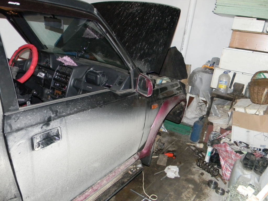

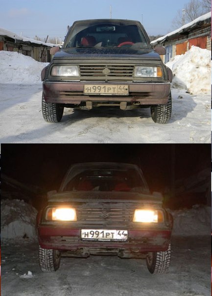

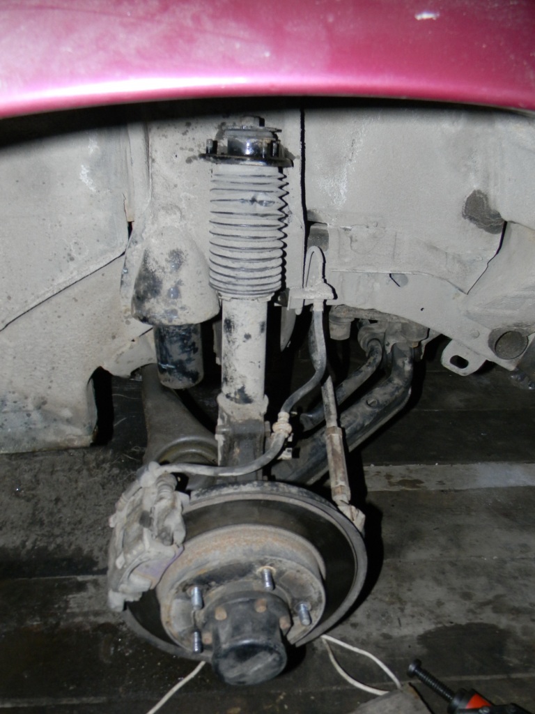

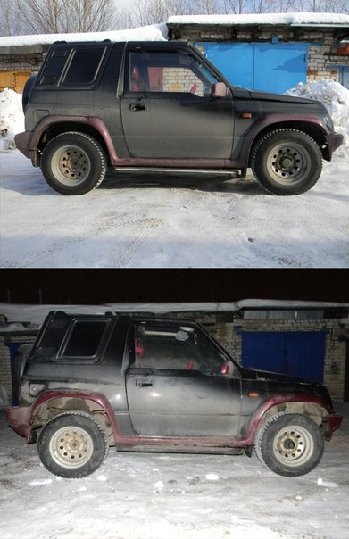

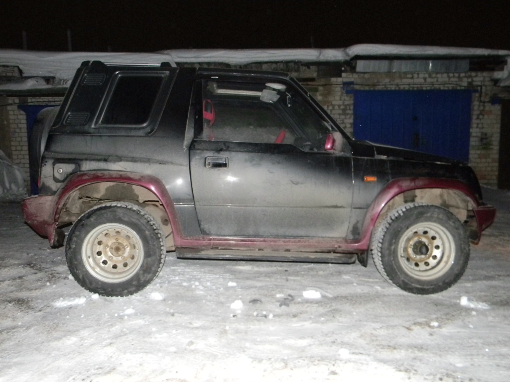

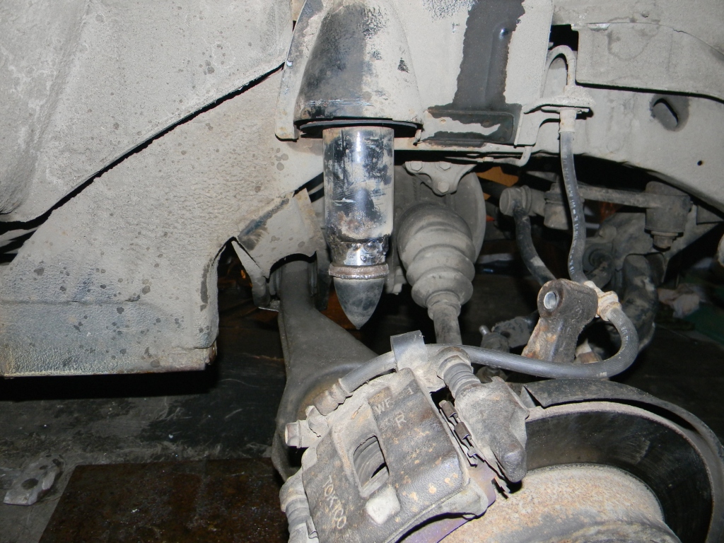

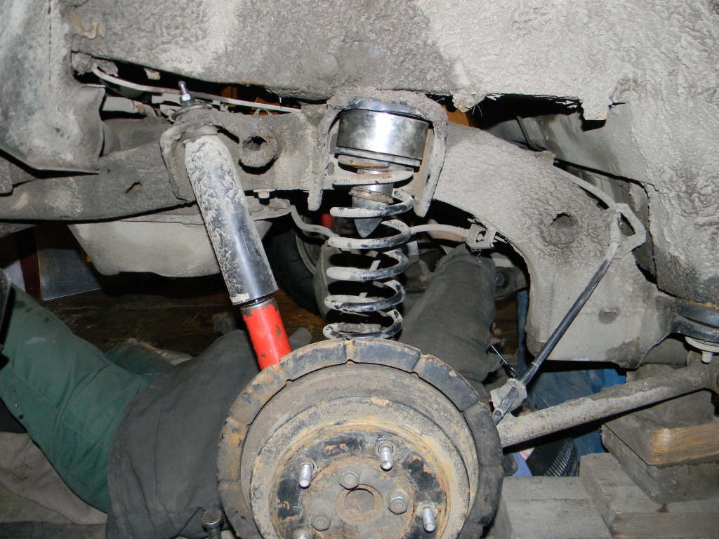

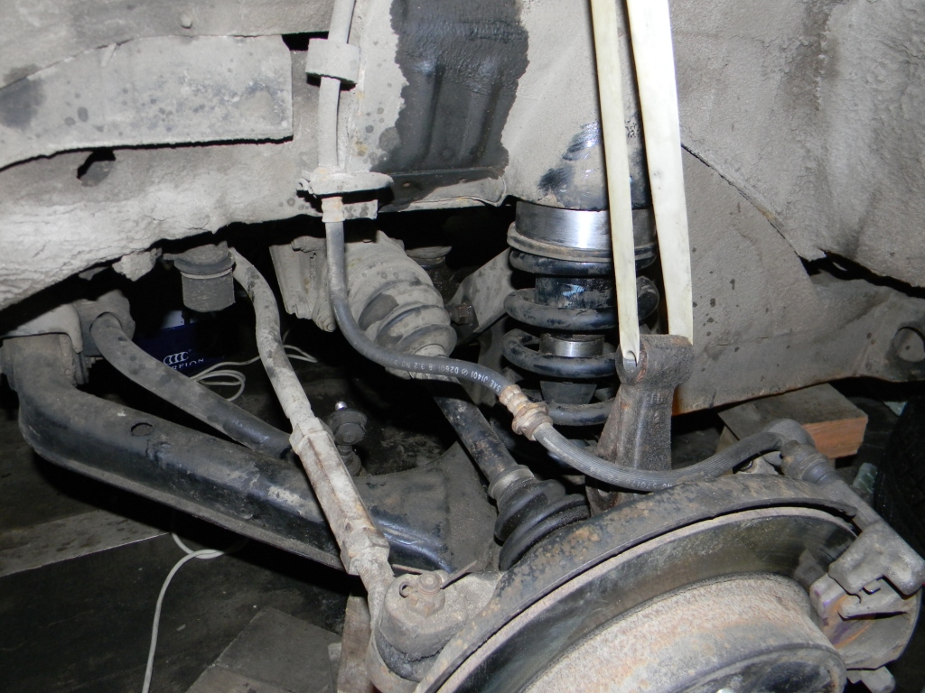

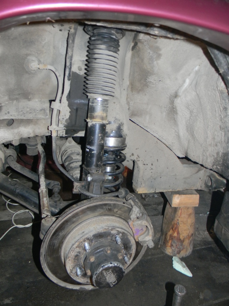

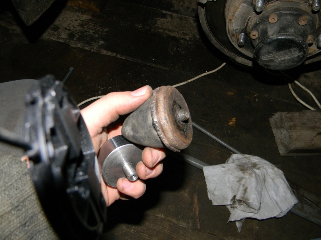

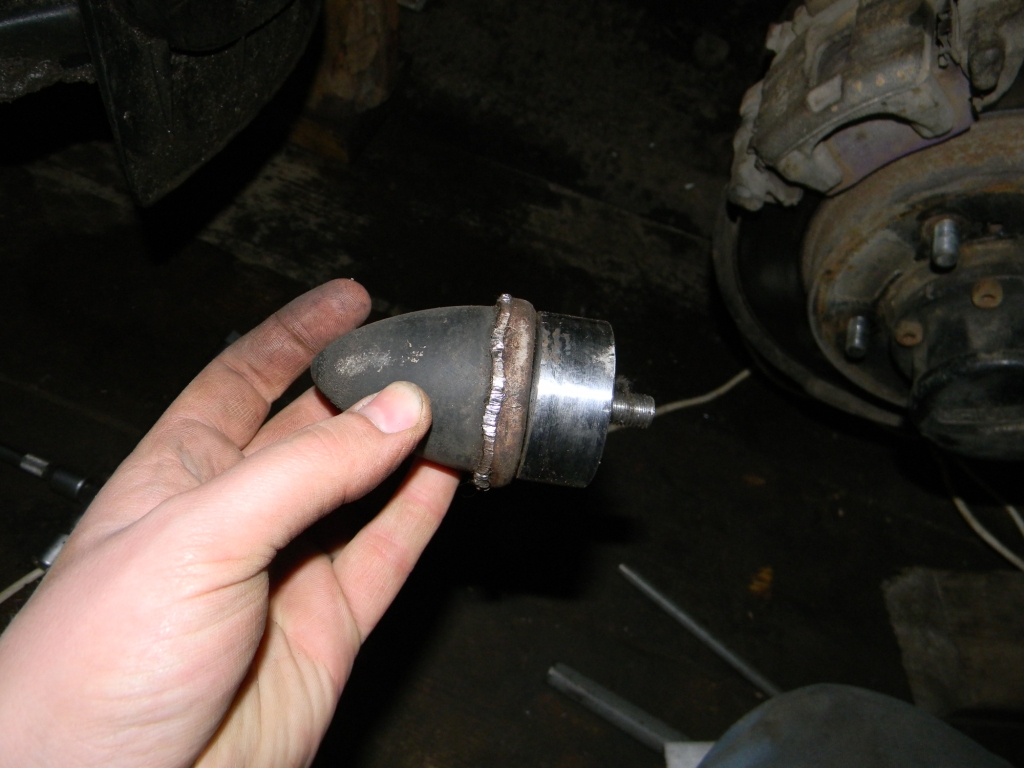

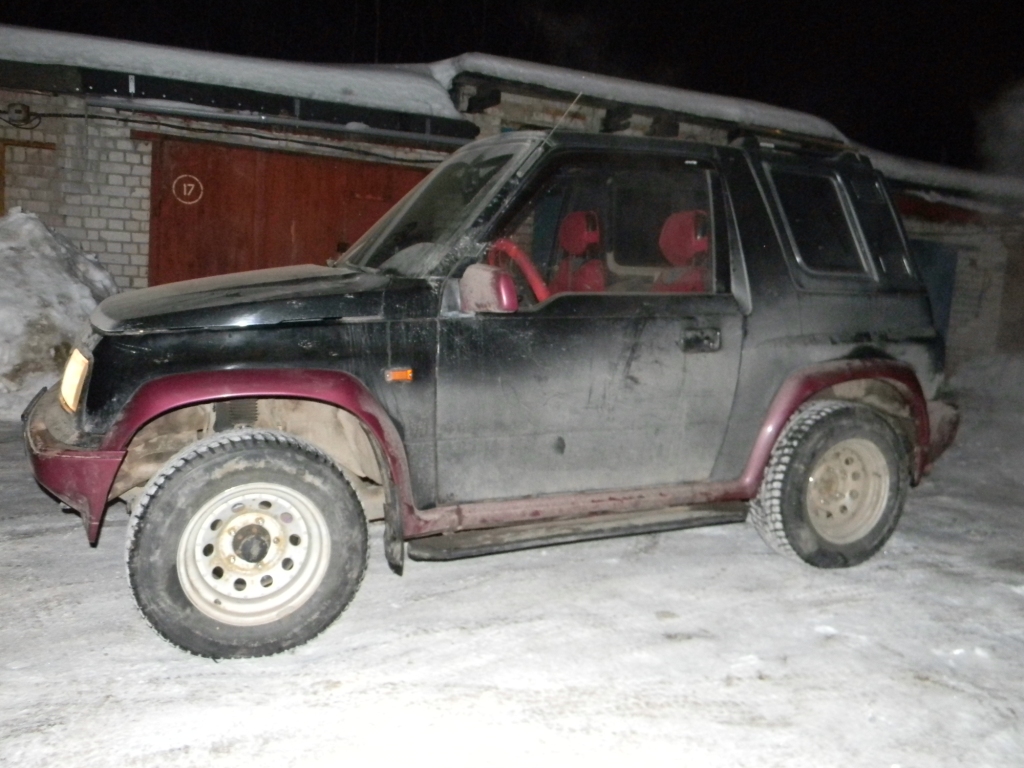

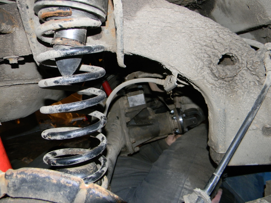

Не знаю) Я уже прошёл в этом году) Ну и в следующем надеюсь так же пройду) После дня эксплуатации могу сказать что я ДОВОЛЕН результатом. лучше чем было однозначно. Подвеска на мой взгляд стала помягче. Управление изменилось но не столько что бы я вообще об этом стал упоминать (не изменилось), в городском режиме отлично, на трассе конечно не стоит вкладывать в поворот(езжу 90 так что тоже не замечу)) Вибрации нет, хоть и пришлось растачивать 2 отверстия почти на 1 мм на проставке в кардан. От души сейчас покатался по полевой дороге (заставил подвеску поработать). Ничего не стучит не гремит, до отбойника так и не дотянулся ( в кресле подлетел:grin:). Идет мягко. Большие не ровности проглатывает. Шрусы снова вернулись "в свои места", хрустят только при повороте.

Молодец! За один день управится , это просто великолепно ! Помощьники молодцы!

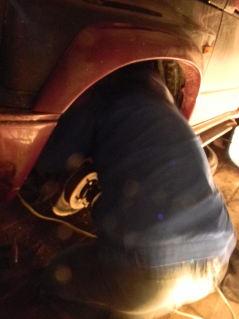

Спасибо! Спасибо! Спасибо!:blush: Помощники молодцы действительно) Отец по первому сварочному зову прилетел))) ...гордо ввожу в подпись....лифт 2"

Рама в районе бака лопнула (труба- поперечина)
Это нормальное явление . Гниет эта труба изнутри. такая же проблема. Но она вроди не несущая , абы бак на ней висел.

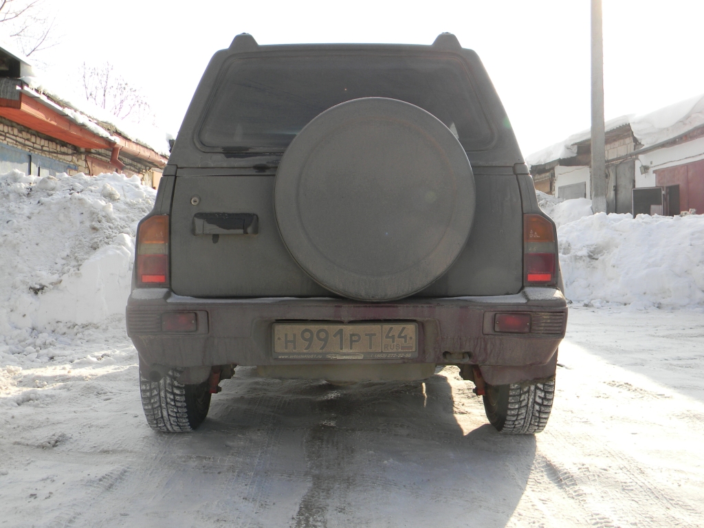

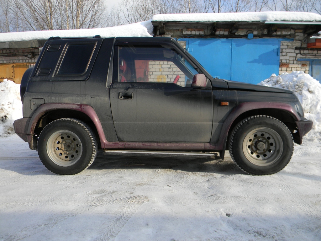

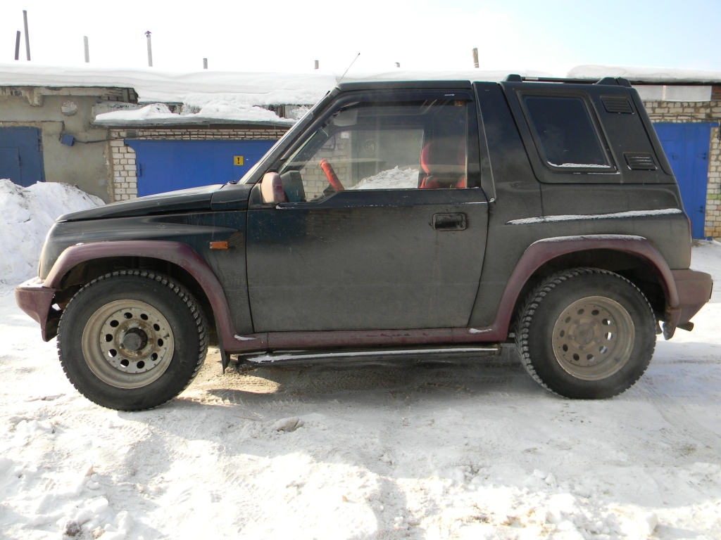

2 individ - Саня, ты на этой резине Лето-Maxxis 235*75 R15 до лифта гонял, сильно терла?
Goncales
Еще тот ездоцало!
30 Июль 2010
2,707
156
Одесса

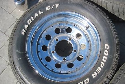

И это..... колесы такие?
individ
23 Май 2012
1,652
Кострома
БЫЛ SUZUKI vitara cabrio! 1992 г.в. G16A CFI. 8 valve
Не терла. Взад проставки +2см у меня были от 9 под пружины (старый хозяин ездил без них). иначе на больших ямах колеса до арок дотягивались (есть следы и на резине и на фендерах). Спереди тоже при повороте на яму дотягивались до крыла. В целом я бы сказал что все нормуль с проставками ранее описанных, никаких проблем. На зиме да диски именно такие только покрашены, но на сколах видно что под краской блеск. Летняя резина на литье, но не знаю параметры дисков 7j. Визуально точ в точ колеса стоят как на зиме по ширине. Из арок так же выглядывают.

Не скажу что обрадовался, но успокоился))) В конце мая отпуск. 2 недели на разбор, сварку, промазку, сборку, надеюсь успею. Арки хочу как у Январины сделать только не металлом проложить а резиной толстой.
Да у мну тоже с блеском не очень!:grin: Больше ржавчины щас, гараж сыроват. Фотка чужой, украденаме с тырнета. Ищу себе запаску просто такую. Не завалялась?:pardon:

Неее нету) У меня на запаске штатный диск со штатной (вроде бы) мало поезженой резиной. Да и не к чему она мне) И домкрата то нет теперь...такую высоту поднимать.

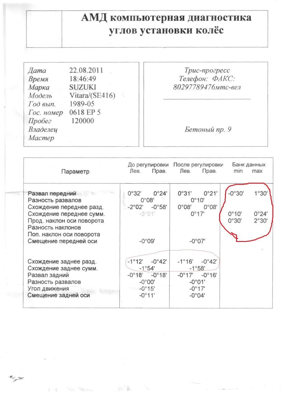

Готовлюсь к поездке на сход развал, ищу данные, но в книге есть информация только о развале: 0 градусов 30 минут +-1 градус, продольный наклон оси поворота 1 градус 30 минут +-1 градус, по сходу информации чего то нет, только как проверить самому. Поможите чем можите))):cray2:

так эти данные в компютере на стенде есть , дядя мастер на компутере в программе машину выбирает и она ему говорит куда сколько крутить . А хороший дядя мастер еще и давление в шинах перед этим меряет и колеса дергает , и по завершению распечатку дает было\стало. А у очень хорошего дяди получается не только в диапазон попасть , но и сделать левое колесо как правое ( разница развалов)

Я когда с мастером беседовал по телефону мне просто не понравилась его фраза...найдем. И решил я сам поискать на всякий случай.

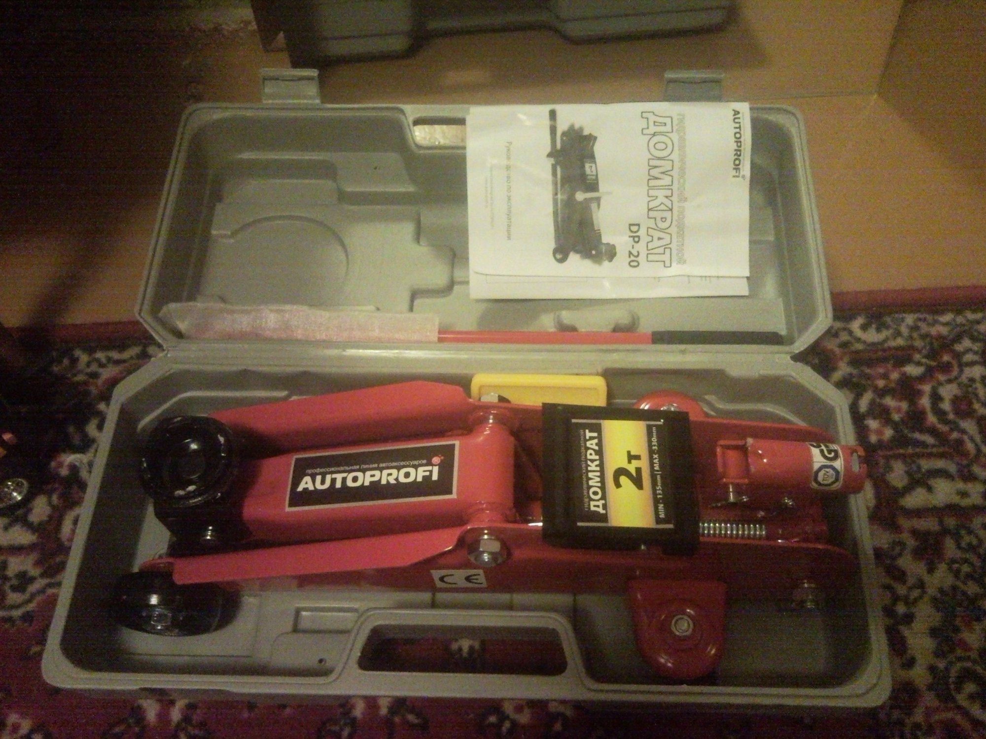

Беру слова назад)) Будущие тесть с тёщей поздравили с 23 февраля)))):yahoo: Подъем маловат 33 см, но все же это лучше чем ничего. Удлинители вроде как продаются)

Беру слова назад)) Будущие тесть с тёщей поздравили с 23 февраля)))) Подъем маловат 33 см, но все же это лучше чем ничего. Удлинители вроде как продаются)
Хороший подарок :) а то пену для бритья уже ставить некуда :grin:
