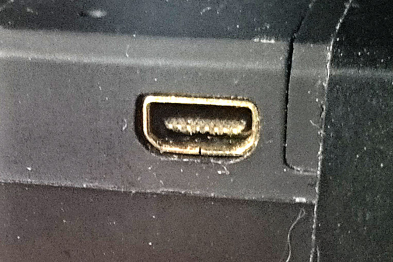

можно уточнить , что это за вещь, ( это не автономный приемник , после звонка на симку -включается микрофон?) и как она работает и как с питание?
если так, то можно использовать в очень разных вариантах и дома и на даче и в авто и пр.

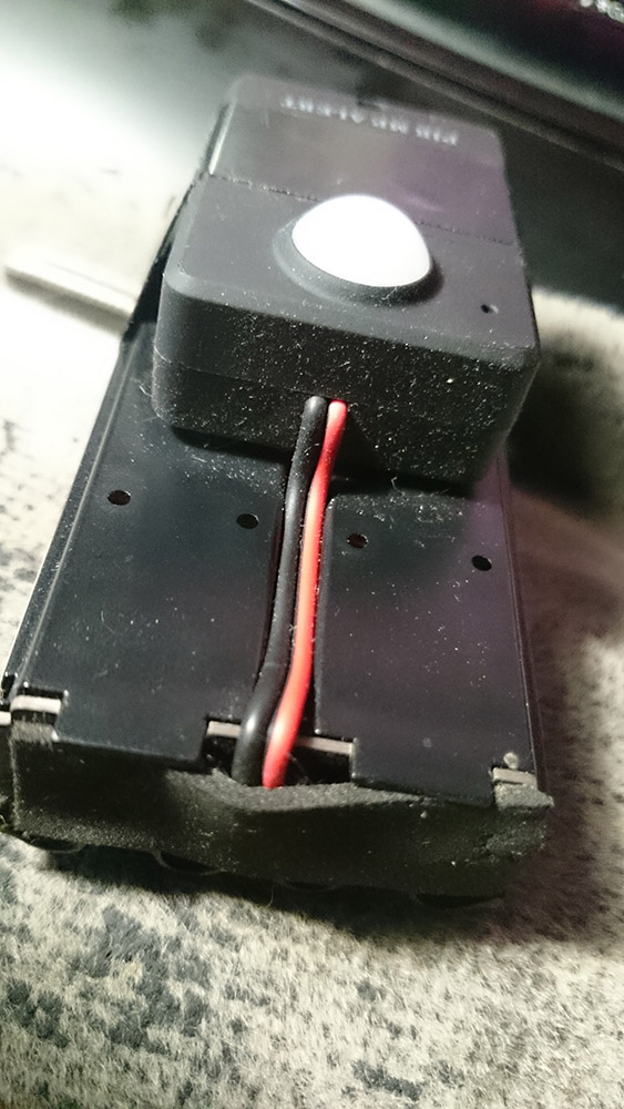

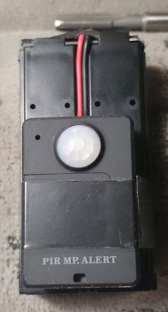

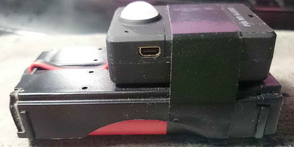

кокс, я этой фуськой уже два года пользуюсь. Она к меня гараж охраняет )))

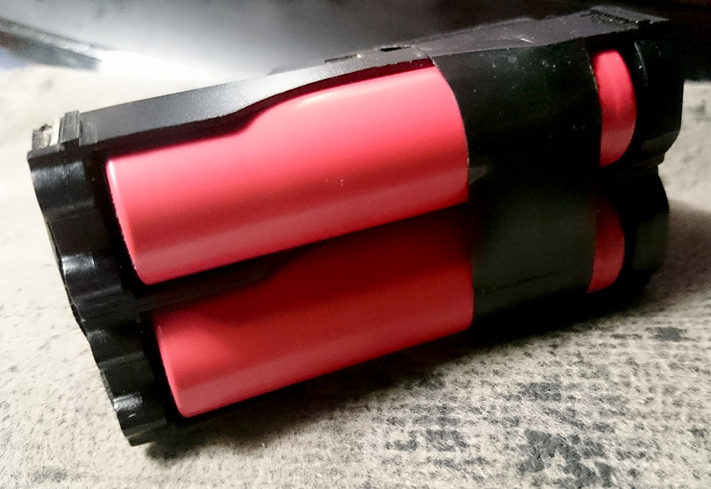

Я только её разобрал и выкинул встроенный дрищёвый аккум.
Сделал внешнее питание от двух параллельных 18650. Хватает на очень долго, больше месяца точно. Особенно при тёплой погоду, в мороз, конечно слабеет быстрей.
Это в принципе датчик движения. Его Вкл и Откл посылкой sms 0000 и 1111. Он звонит тебе на последний номер при срабатывании датчика. И шлёт sms когда батарейка села. Есть входящая фишка для зарядки аккума, её можно использовать и как внешнее питание. Фишка правда странная, она и не USB и не поймёшь что, но такая же у меня на фотоаппаратах Пентакс.
В этой фиговине стоит микрофон с АРУЗ. Когда тихо вокруг, то прям ваще микрошуршания слышно. При увеличении шума усиление снижается. Разборчивость не супер, но понять можно что там происходит. И да, его где хочешь можно пользовать. Сейчас появились поинтересней, они уже ММС шлют (а некоторые и кино), чтоб хоть глянуть, что там происходит. Но они сильно дороже.

Питание есть конечно, стандартное 5 вольт, блок питания в комплекте, но можно любой с ЮСБ выходом, там провод с одной стороны маленький разъём, а с другой обычный ЮСБ.
Для понимания габаритов - на фотке красные батарейки 18 мм диаметром и 65 мм длинной.
