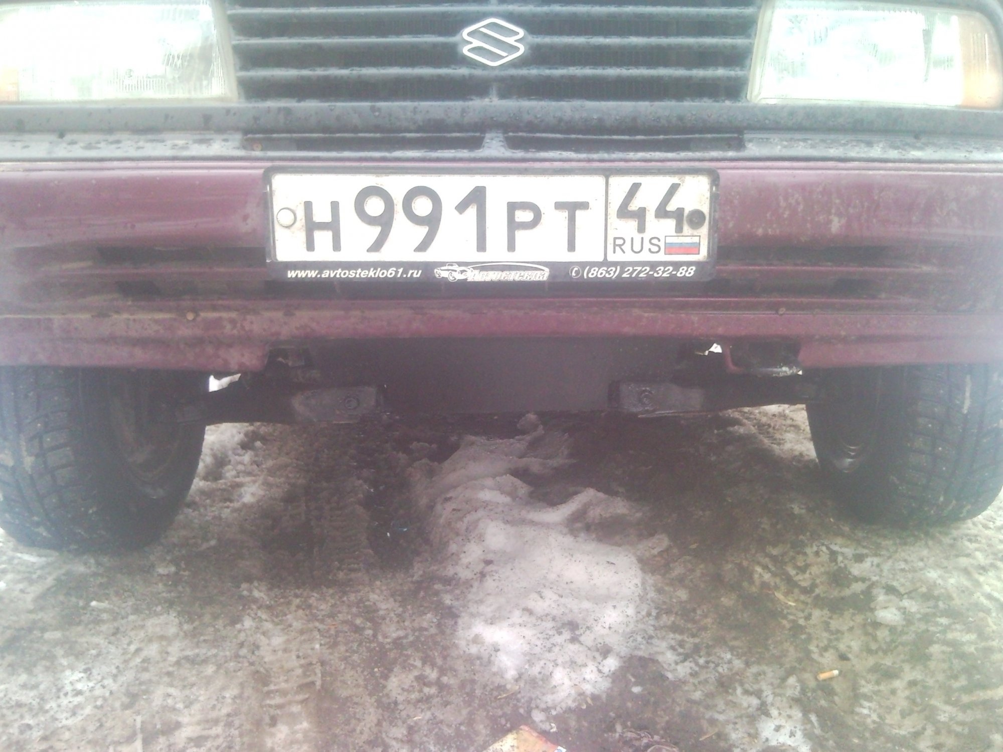

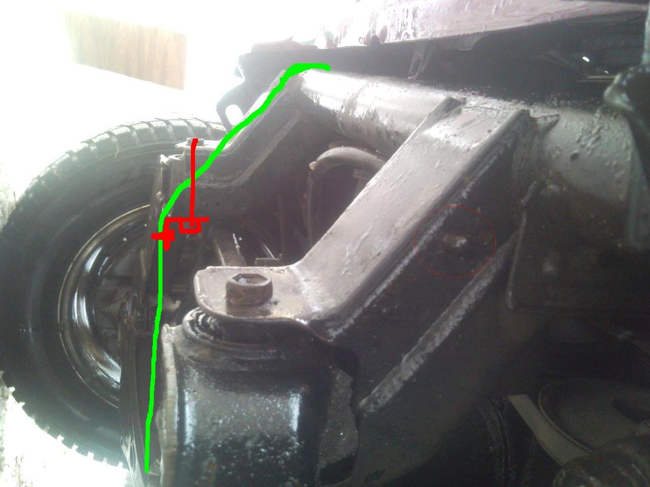

так просто фотик подсунь , интрес в самом переднем креплении , а лист железа итак все видели . Домкратом пробывал поднять ?

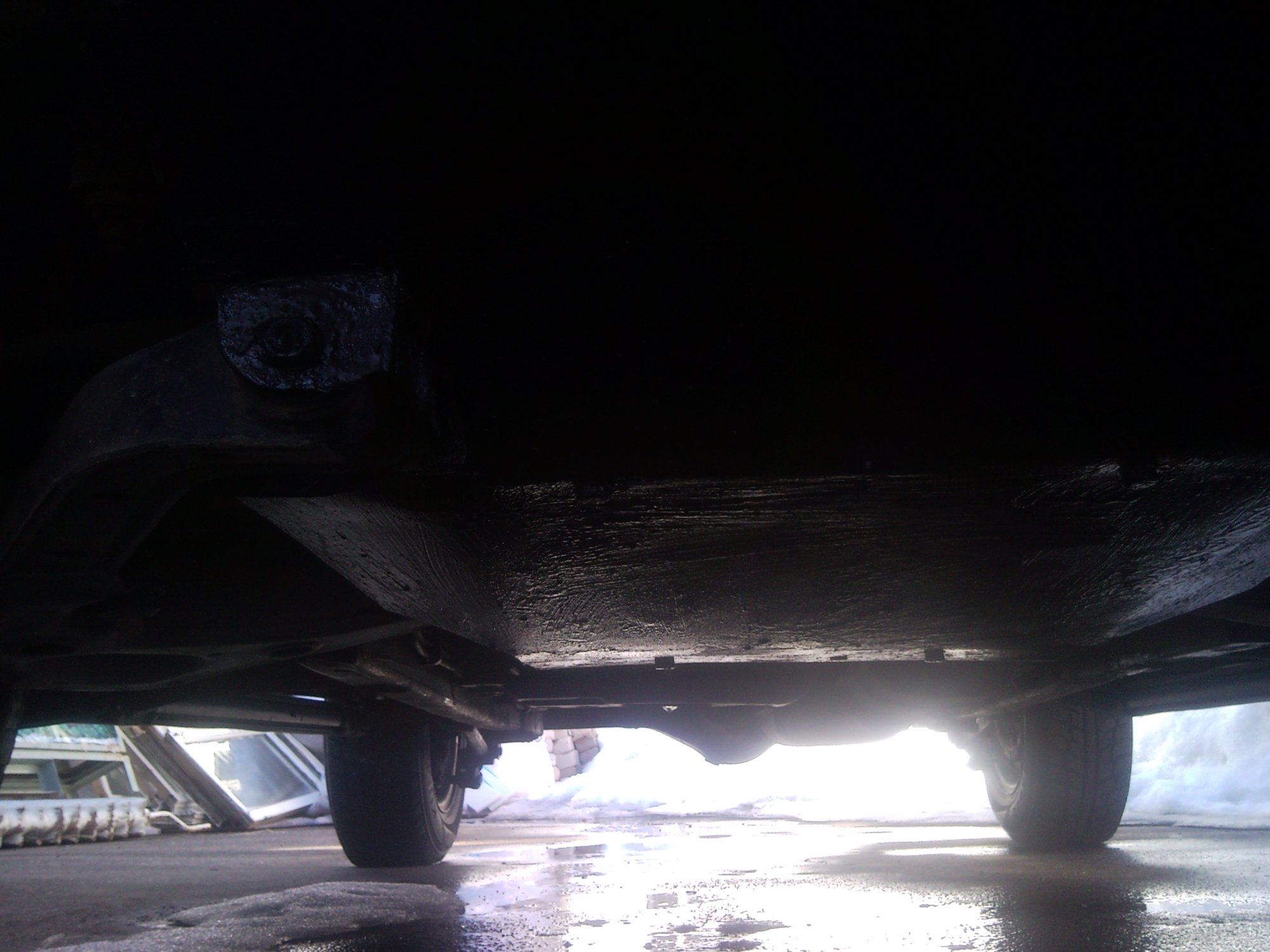

SNC00315.jpg SNC00317.jpg Такое качество что даже выкладывать не хотелось((( Ну хоть что то. Солнце яркое не могу сфоткать нормально((
Схематично
Сначала вырезал из картона все по чертежу. После того как сделал поперечину из уголка, привернул картон вместо железа как оно и должно быть, подрезал на железе лишнее. Привернул железо)
Не пробовал, но уверен поднимется без проблем столько раз...на сколько хватит болтов передних рычагов (они же резинки стабилизатора прижимают)
P.S Я не представляю как защиту из 4мм делать))):scratch_one-s_head: 2 мм более чем достаточно на мой взгляд)))
