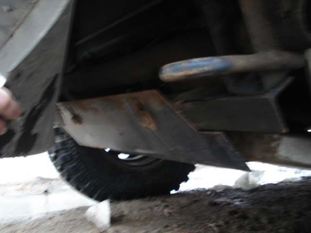

Есть вариант обменять мой лист на защиту 2мм на лист 4мм стоит ли это делать? Как загибать 4мм?

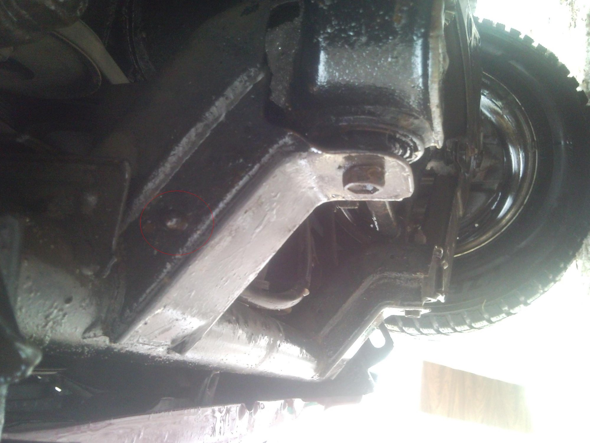

Сфотал как получилось , грязно кругом , не подлезть.
Надпиливать по месту сгиба болгаркой и гнуть , потом проваривать .

Добрался я наконец то до дома, сразу полез примерять картонную защиту. Вырезал болгариным из листа 2мм. В воскресение буду ставить (отец попросил без него не делать). примерял уголок..как то не очень мне понравилось. Буду думать. Обнаружил что ушастая защита не зря с ушами, на месте прилегания ушей из рамы торчат то что раньше можно было назвать болтами.
торчат болты , а ввернуты они в гайки приваренные изнутри. штатные крепления кенгурятника. я уже и не помню что побудило меня сделать именно как я сделал...

Сань , ты чегото путаешь , спереди нет фаркопа. Речь о дырдочках чуть выше передних сайлентблоков , там внутри резьба м8 под родной кенгурин.
У меня там уже с одной стороны торчит кусок болта а с другой болт свернут за под лицо с рамой(((

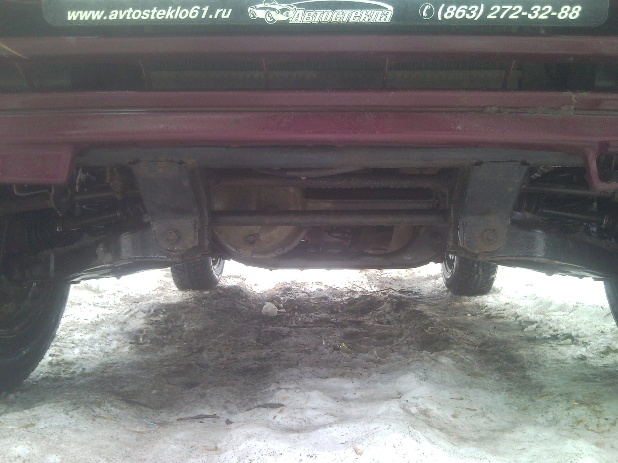

еще видел делают типо такой распорки , для усиления рамы , и за нее цепляют защиту . распорка под болты сайлентблоков прикручивается.

Я к трубе пластины приварил - к ним прикручиваюсь, пластины шли в комплекте с защитой (шериф)

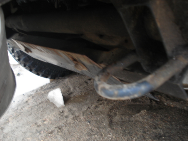

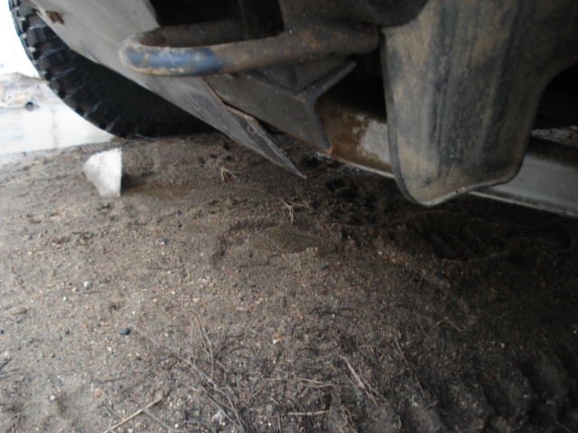

Защита установлена) День прожит не зря) Фотографий не получилось сделать, даже результат только что сфоткал и тот весь смазаный(((. В общем защита держится на 4 болтах. 2 из них в поперечине как у всех с закладными гайками. А вот другие 2: Сделал поперечину из уголка 40, Прикрепил к болтам сайлент блоков только не снаружи а из нутри(со стороны моторного отсека, снаружи не получилось потому что болты было не вытащить вросли в сайлент блок.) Ну в общем то + 2 болта на уголке. Дальше металл уходит под бампер и прижимается к поперечной трубе под действием своей же силы упругости. Получилось крепко. Результатом доволен. Обработал смесью пушсало+нигрол)
