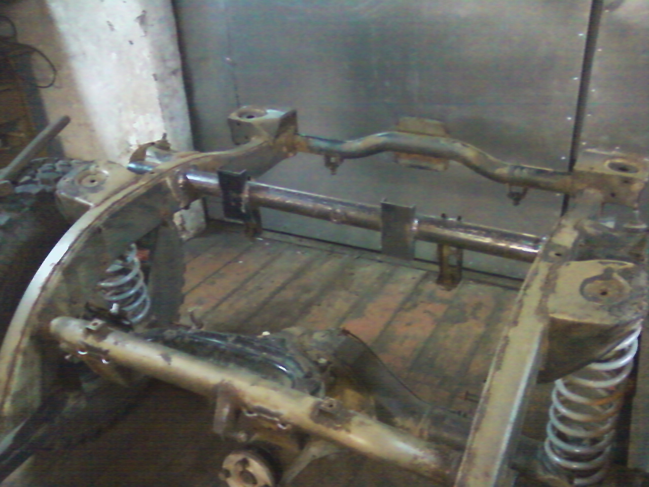

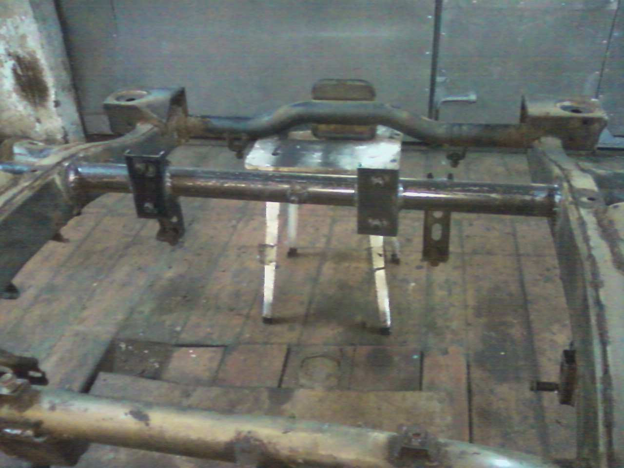

Восстановили поперечену бензобака ,заодно ухо под бензонасос добавил.
С мордой промахнулись , все выгнули джеком , зафиксировали , заварили , убрали фиксаторы и посадочные сайлентблоков разошлись на 6мм .

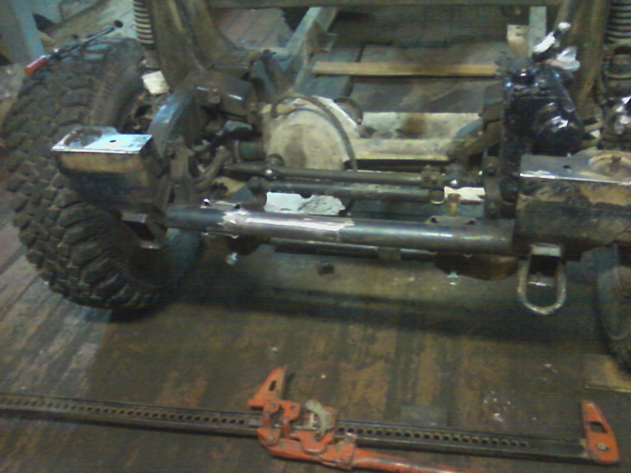

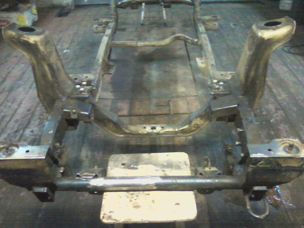

Фоткать процесс времени особо нету.
Рама стала ровной. Надпилили , джеком согнули , заварили , 2 дня работы . Джек 2х метровый - это вещь! Все сайлентблоки на местах , колеса посередине рамы , диагонали по раме и по колесам все ровные :download:
А чем меряли? С трудом представляю себе, как можно джеком что-то гнуть!? Не, я понимаю, что согнуться может что угодно, когда им орудуешь, но что бы как сгибательный инструмент его использовать...! Фантастишь!

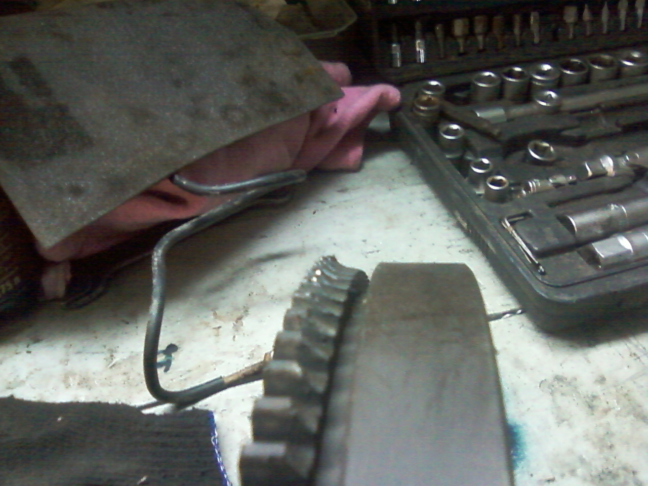

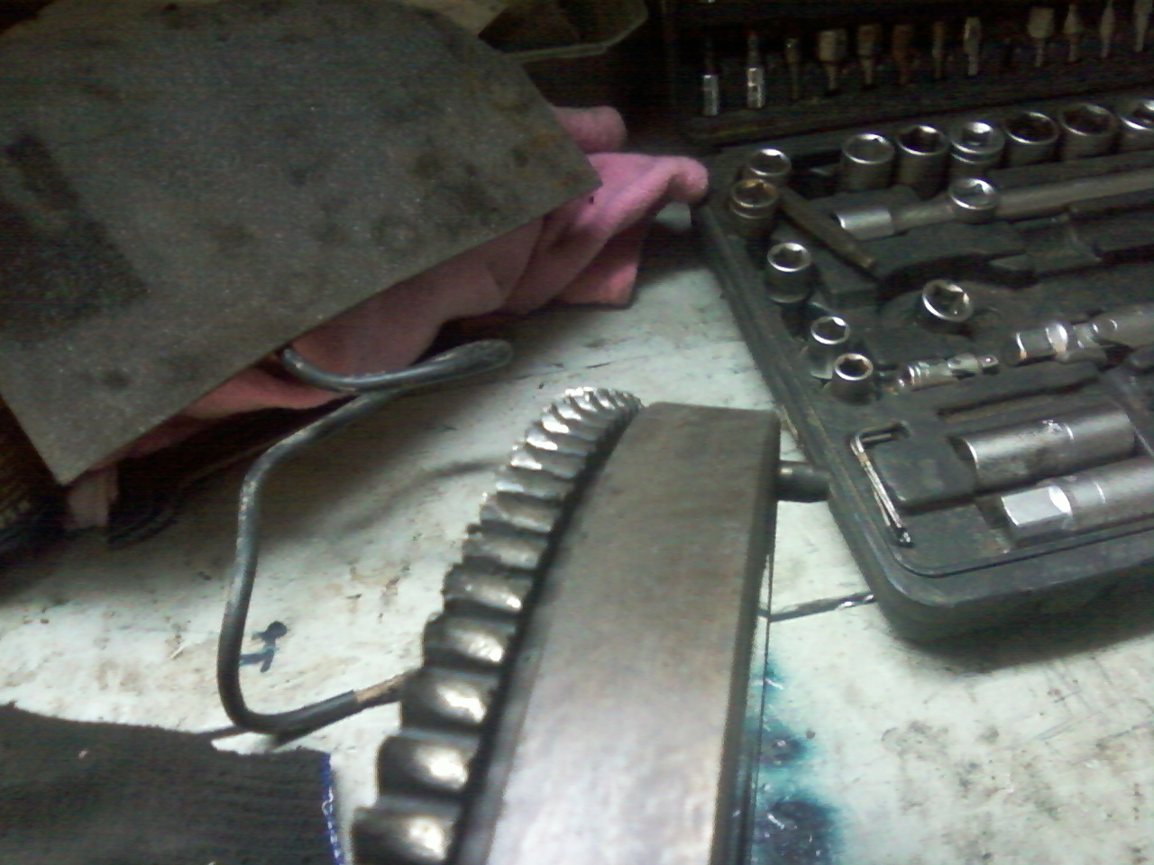

Кто-то "съел" маховик , последствия когда-то давно развалившегося стартера.

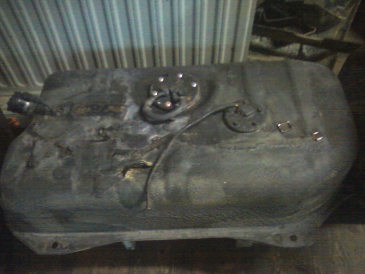

Убрал с бензобака все лишнее , пескоструя так и не дождался ... процесс пока завис.
