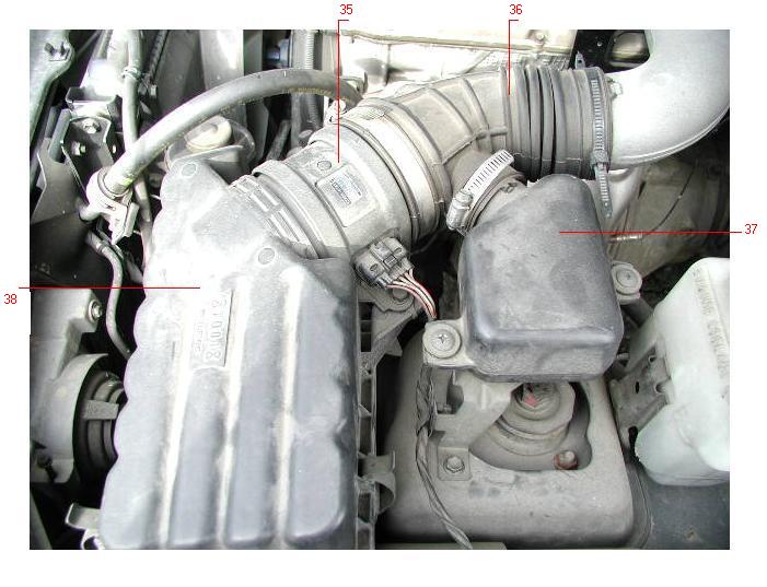

неподскажете длъа чего квадратная штука под номером 37?и йесли йейо удолитъ поставив там заглушку чем ето грозит?

Есть такая , так и не нашел точного ответа , гугл говорит "резонатор воздушного фильтра". Убирать и затыкать дыру пробывал , никакой разницы . Люди ездят с не родными патрубками воздуховода без этой штуки и тоже не жалуются.

ну спосибо,получаетса что йесли йейо снъатъ нечего критичного неслучитса,значит буду сниматъ ато она мешает поставитъ разпорку стоек.
я когда ставил распорку просто развернул ее вместе с патрубком.
