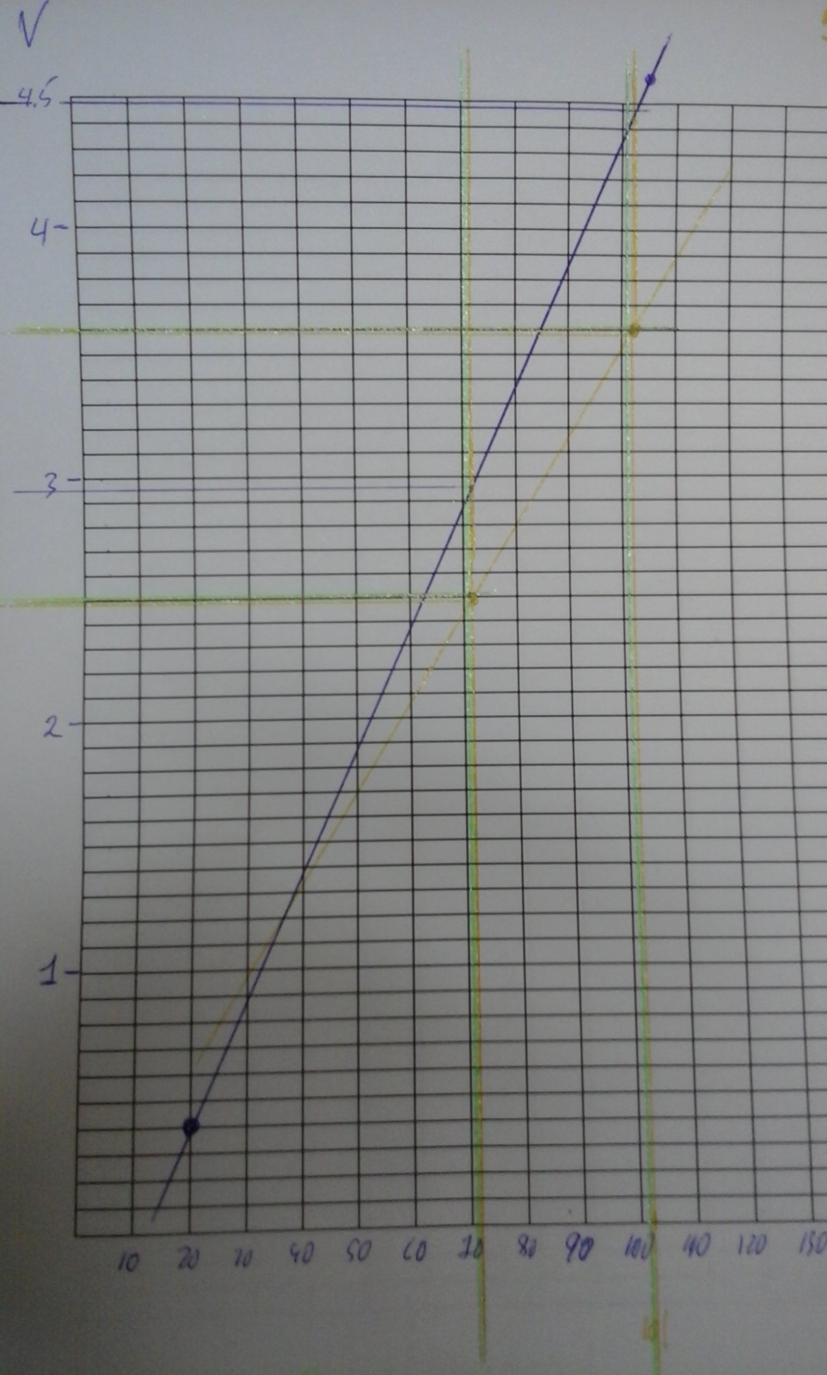

Присмотрел ДАД от газели, перевел даташит в график. (фотка хреновая на трубу) Подключить пока не удалось 5 вольт искать нужно.
Собственно смысл.
Наш (желтеньким) работает в пределах 70-100 кПа имеет более пологую характеристику и выдает 2.5 - 3.6 вольт.
Газелевский (синенький) выдает в нашем так сказать коридоре от 70 до 85 кПа 2.9 - 3.6 в. с более крутой характеристикой. от 85 - до 100 уже на мозг уйдут завышенные показания.
Собственно по прикидкам до 3500 оборотов и если не давить педальку в пол, то в принципе мозг должен делать правильную смесь (это теория, могу сильно ошибаться)

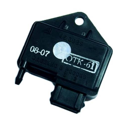

Найди на разборе родной ДАД (MAP) , и не заморачивайся , его ведь и почтой отправить можно , у Сани Милтсена наверняка гора лежит. У меня есть , но с отправкой проблема.

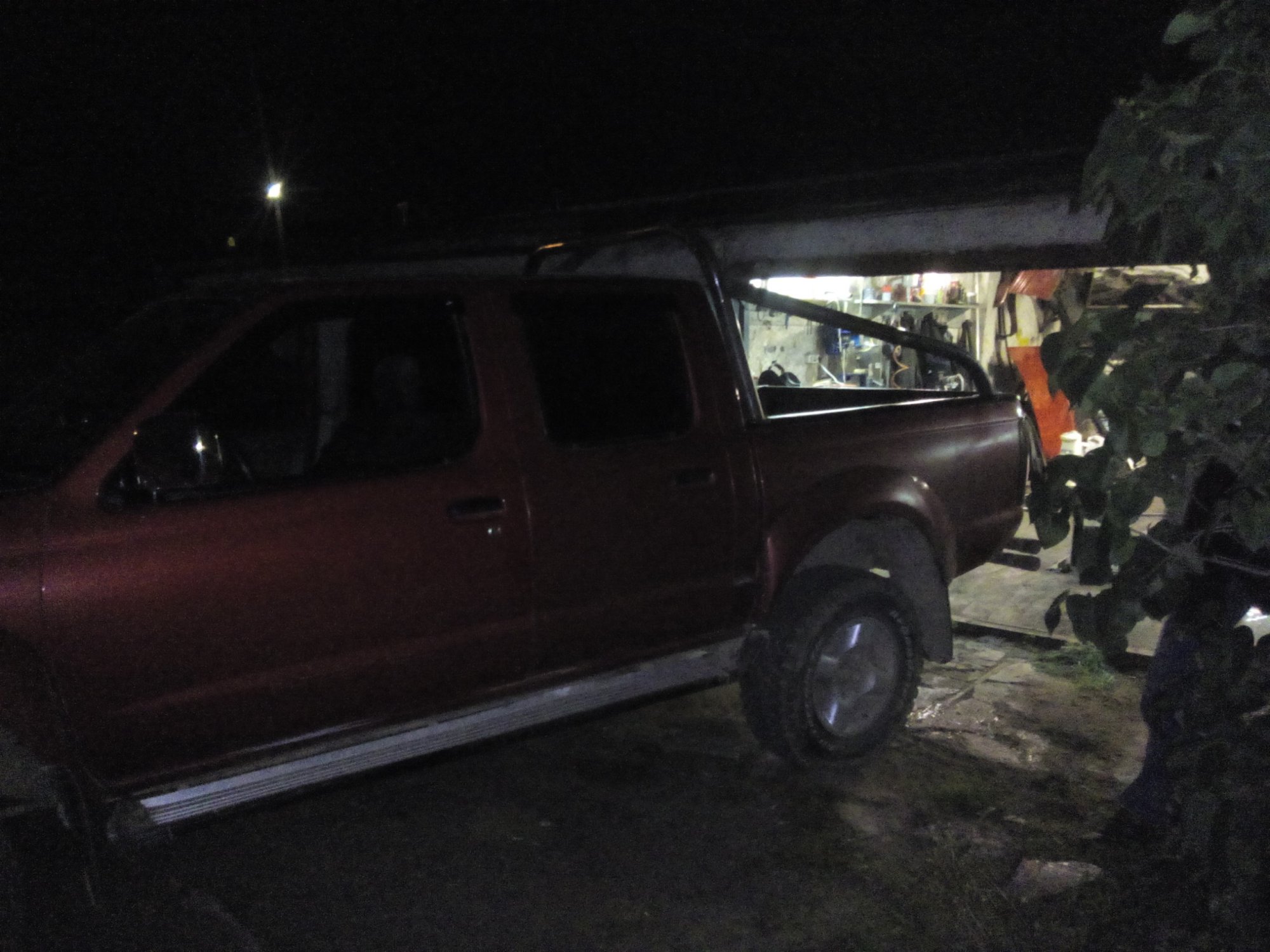

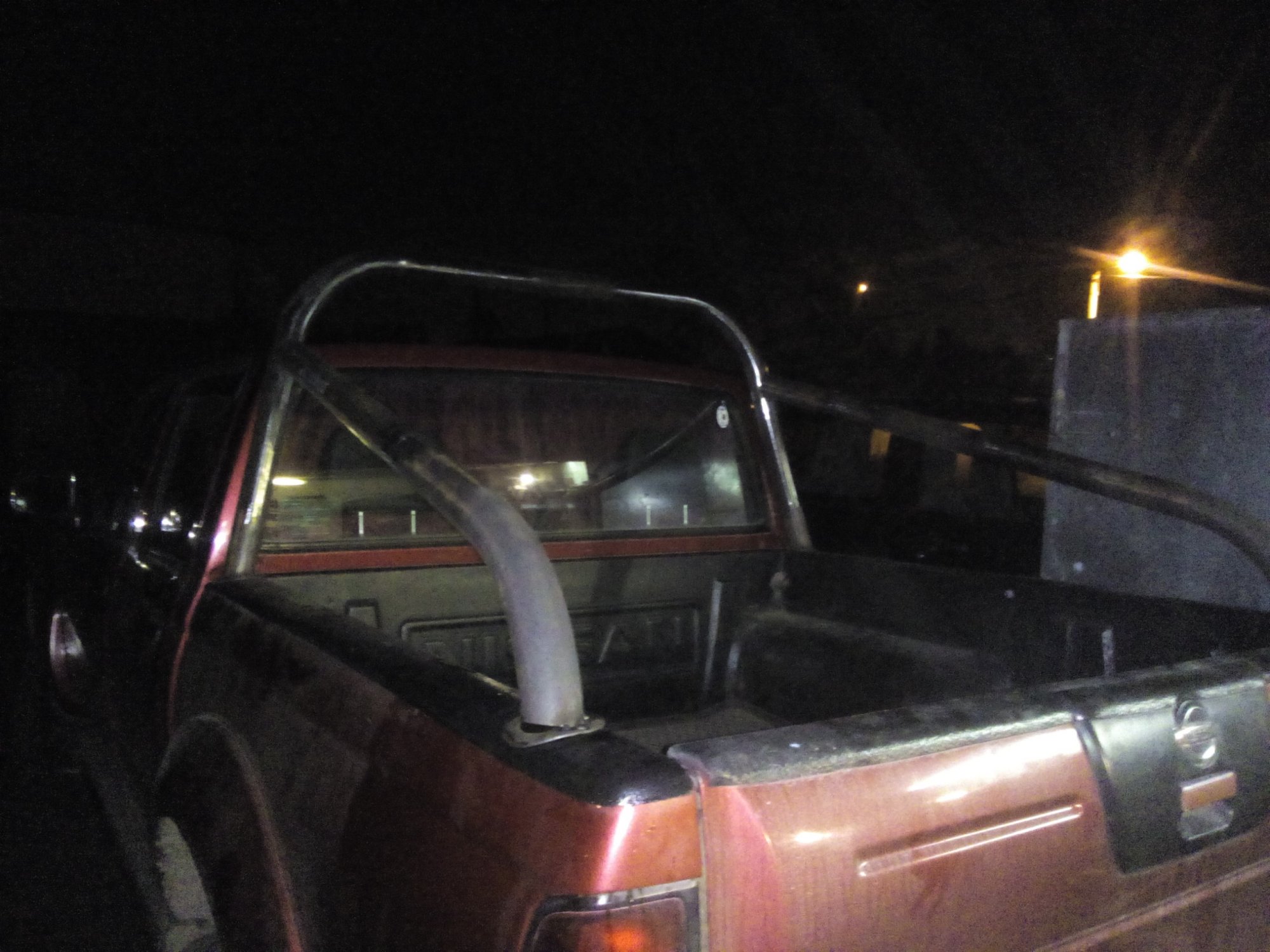

Вот тебе очередная тупая идея. Navara , что бы пьяные охотники за эту трубу держались и по зайцам на ходу пуляли :) Никак доделать не могу , времени нет .
Так у меня есть такая дуга, в стоке идет, боковых нет, тк что охотнички выпадут :)
