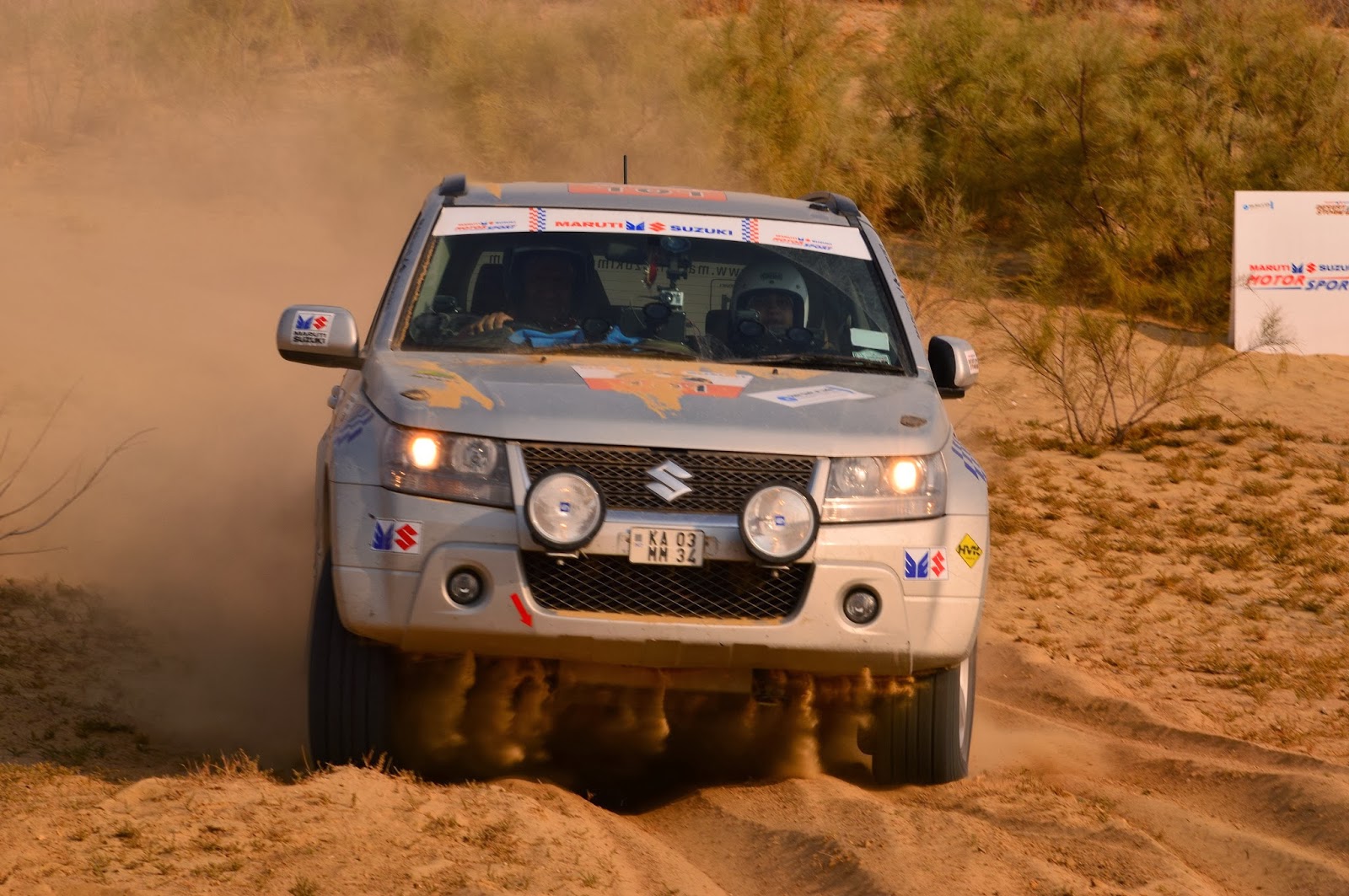

Скорее всего подвеска у этой раллийной СГВН переделанная полностью более крепкими деталями.
growler
22 Апрель 2014
5,168
888
лен. обл.
SGV 2.4 BMW 320
там переделана не только подвеска, но и все остальное, общее с продаваемыми машинами - это название и внешний вид
Shtirlic86
5 Ноябрь 2011
300
Москва ЮЗАО
Suzuki Grand Vitara. 3.2 AT 2008 5-doors.
Не соглашусь. За основу обычно топовый двигатель берётся. И дорабатываются все узлы и механизмы.
