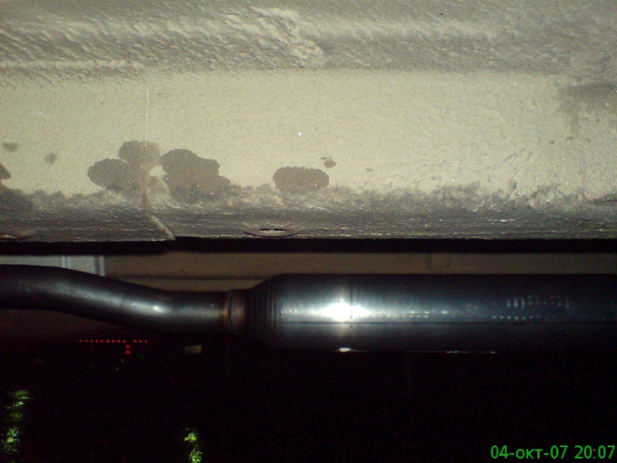

Кстати, катализатор мне вчера поменяли!!!! Машинка как новенькая стала. Вот он новенький, чистенький :D (извиняюсь, что фота мутная, на улице уже темно было)
P.S. Хочется надеяться, что вопрос с катализатором для меня закрыт хотя бы на ближайшие 10 000 км...а лучше больше ;)

Re: КАТАЛИЗАТОР
смотрел фотку, недоумеваю немного ... а что в Сэксике катализатор под днищем находится, а то он больше на резонатор похож

Re: КАТАЛИЗАТОР
Да, это именно он, хотя технически грамотнее назвать его не катализатором, а каталитическим нейтрализатором, но в России прижился термин "катализатор".;)

Re: КАТАЛИЗАТОР
Когда первый раз его увидел, была такая же мысль. В ветке Феникса давно про него писал:
" (Деталь)Похожа, внешне на консервную банку с крышкой и донышком в виде конусов, из которых вперед к двигателю и назад , к корме выходят трубы. Катализатор (первый)располагается впереди, вплотную к двигателю. Эта же часть гдушителя дальше по направлению на выпуск."
" В этой самой "банке с крышкой и донышком в виде конусов" располагается керамическое тело катализатора, и должно оно, похоже, стоять враспор. Такой круглый блин из керамических сот, который в нормальном состоянии перекрывает собой всё сечение "банки". Так вот этот керамический блин уходя со своего места (по причине известной только заводу) ложится на бок и телепается там, внутри банки, под воздействием вибрации издавая металлический звон (возможно, при этом продолжая обкрашиваться по краям - таким образом уменьшая свой диаметр и увеличивая уровень звона от возросшей амплитуды своих "телепаний"). При такой неисправности, ессно, функцию свою как катализатор он не выполняет. Лямбда зонд (второй), который стоит на выходе первого - большого - катализатора, висящего перед двигателем, дает сигнал мозгам, что уровень кислорода в выпускных газах на входе в банку второго катализатора высокий (ведь второго катализатора нет, он лежит боком и не препятствует истечению газов) и мозги решают - можно добавить топлива, следовательно перерасход, против заявленного. И вдогонку к перерасходу: неудовлетворительные параметры выхлопа - а это в Европе криминал!"

Re: КАТАЛИЗАТОР
Интересно, где ж ему еще быть, не под торпедой же в салоне вместо музыки:hilarious:

Re: КАТАЛИЗАТОР
Сейчас на некоторых современных авто конструкторы пытаются нейтрализаторы втиснуть под капот, в р-не "штанов" ("паука"). Смысл - быстрее прогревается => быстрее выходит на рабочий режим => меньше вредные выбросы.
