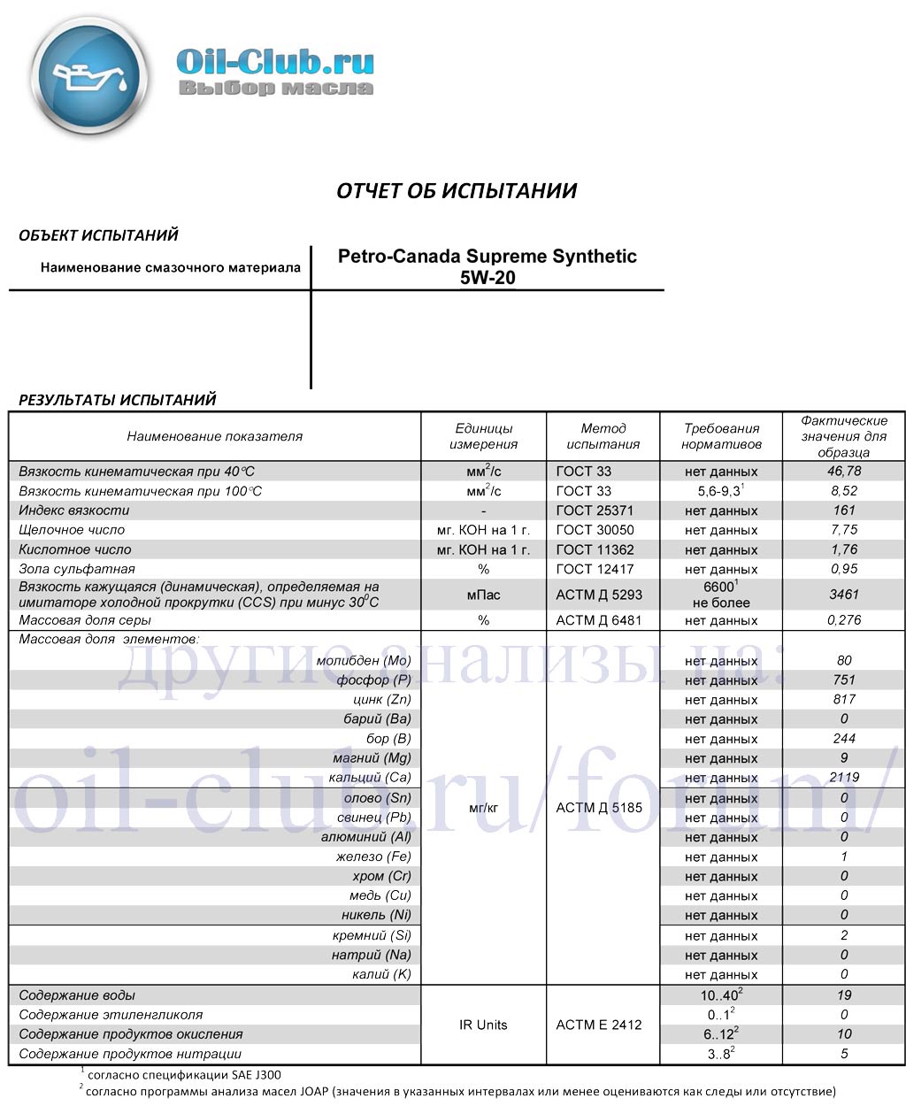

Так же наткнулся на теорию о том, что при равных условиях 0-20 и 5-30 отработают примерно одинаково, так как имея большее гидродинамическое сопротивление и меньший теплоотвод 5-30 разогреется сильнее и сровняется с 0-20, которое при тех же условиях будет менее горячее.
Вопрос в том, где оно нагреется, а так ВТХ у них близкая. Очень плохо, когда масло нагревается в подшипнике, и вытекает от туда, а нового к нему не поступает, но так бывает когда народ льет 10W50 или 60 на стандартные зазоры. У меня было несколько таких клиентов: выехали на КАД, дали оборотов около отсечки и он застучал.... отладка окончена.
Считаю, что гарантийные 100 000 км. двигатель не развалиться даже если залить в него более жидкое масло чем указанно конструктором, но можно будет кричать про экологию и расход, что торгаши и делают в убыток ненужного им постгарантийного ресурса.
20-ка хуже будет работать на малых оборотах, но это относится к тем режимам, где еще нет масляного клина или его толщина критическая, то есть не надо ездить с большой нагрузкой на холостых и малых оборотах. А так же при большой температуре, когда оно разжижается. В нормальных режимах на ресурс вязкость влиять не будет.
Недавно настраивал раллийную Калину, мотор, можно сказать лайт 140 л.с./6500об/мин и 155н*м при 5000 об/мин с датчиком температуры масла, но без радиатора. Страшно стало: с первой по 6-ю разгоняешся два раза и уже 130 градусов и давление на максимуме 2,5 бар. ( то есть форсунки охлаждения поршней при этом давлении уже не работают).
По поводу зазоров. Сейчас себе боевой мотор собираю ( для ВАЗа) думаю его на 20-ке эксплуатировать, зазор по коренным 0,04-0,05 мм, по шатунным 0,05-0,06. Отсечка 8200. Прокручу на стенде, потом разберу посмотрю вкладыши.
Прошлый мото был наддувной, на таких же зазорах, но оборотов меньше - 7000. Ездил на 30-ке - вкладыши в идеале, хотя момент в 3 раза больлше заводского.
Если в при такой эксплуатации на 20-ке все будет гуд, то и в нашем J24b, где (согласно белому форуму) в коренных подшипника 0,022-0,034,в шатунных= 0,045-0,063, износ должен быть минимальным.
Свой движек я разбирать не буду (да и визуально, думаю что, на "гражданской машине мало можно так увидить при небольшом общем пробеге), но очень интересно как 20-ка отработает 7500 км. (щас 5300) этим летом, в моих далеко не легких условиях. По этому морально созреваю раскошелиться на анализ отработки, хотя бы на:

Так же интересна горячая вязкоть, щелочь\кислота и кремний (убедиться в правильности выбора изготовителя воздушного фильтра).
Возможно это лишнее для гражданской машины, но мое неудержимое желание все знать о машине не дает покоя. Если закажу анализ, выложу результаты :victory:

Интересно будет посмотреть на результаты, только их желательно делать два раза: первый контрольный, а второй через достаточно большой пробег. На нашей кафедре тоже есть проводяться ресурсные испытания, там еще взвешиваются вкладыши, кольца на точных весах, до и после испытания.
20-ка нормально отработает положенный пробег, если прорыв картерных газов будет небольшой, то есть не будет сильного окисления. Хотя, не зависимо от вязкости, все масла в равных условиях относительно газов. Но я Вам советую подумать над охлаждением масла.
Мы только приехали из отпуска, ездили в Туапсинский район, где горные дороги, да и туда по трассе ехать долго и я не разу не пожалел о масляном радиаторе. Когда ехали долго по шоссе даже омыватель нагревался, поскольку поток воздуха идет в его сторону, особенно когда супруга разгонялась до 160.
На два результата я точно не готов. По этому придется смириться с погрешностью нашей лабы.
контрольный делали в другой лаборатории
а так же тех паспорт масла,
осталось выяснить что получится на выходе...
