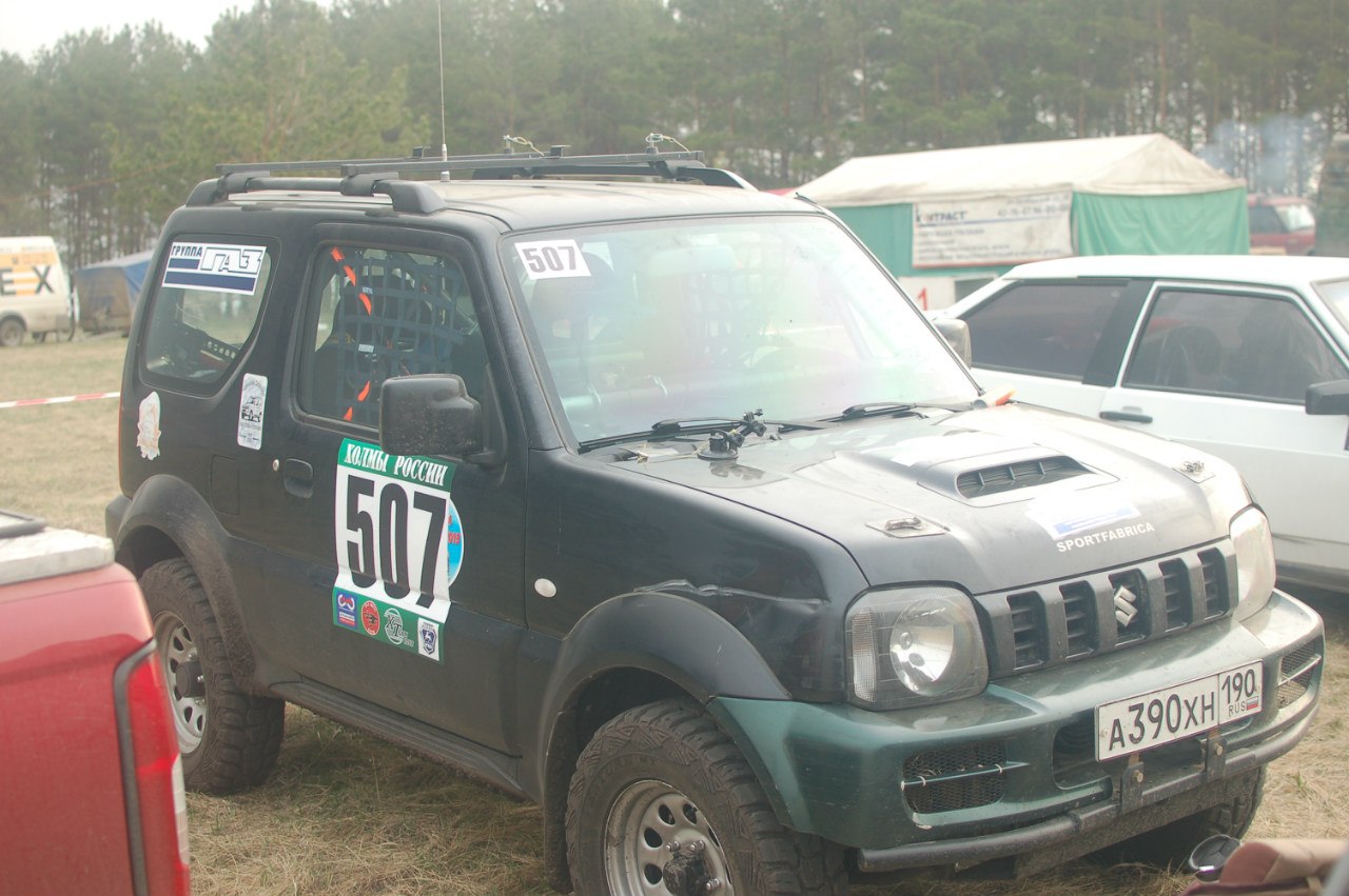

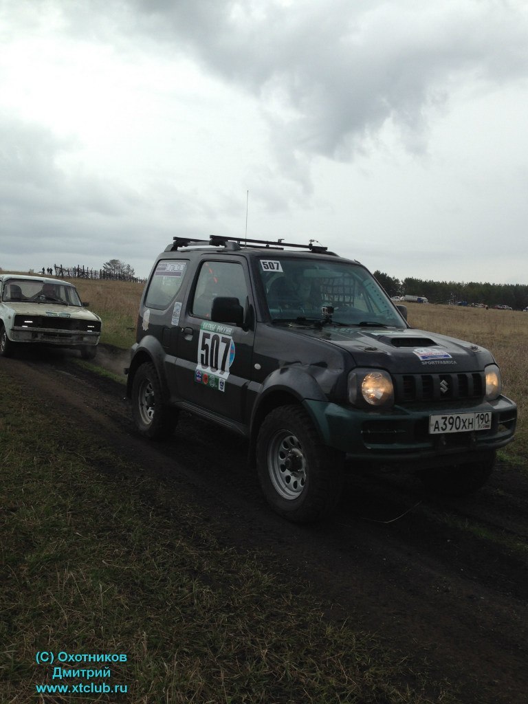

До рейда:
После рейда:

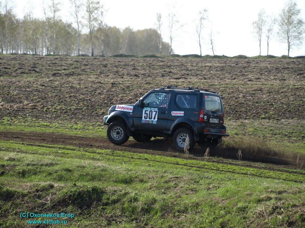

На скользких местах видно, как скользит машина. Что бы с этим сделать?
А заодно, кто определит по звуку - что скрипит на кочках? :)
