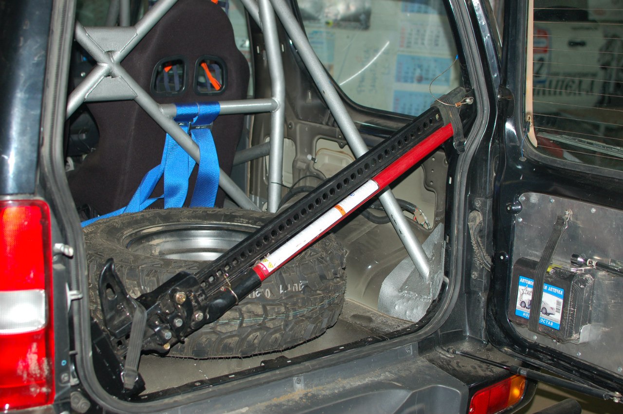

Сегодня ездил в мастерскую, почти всё уже готово. Мост правда обфоткать не вышло, не видно ничего. На подъёмнике потом сфоткаю. Фотки выложу вечером, но там есть такие вкусные вещи... Крпеление джека вдоль задней двери... Траки на крыше... Пальчики оближешь.

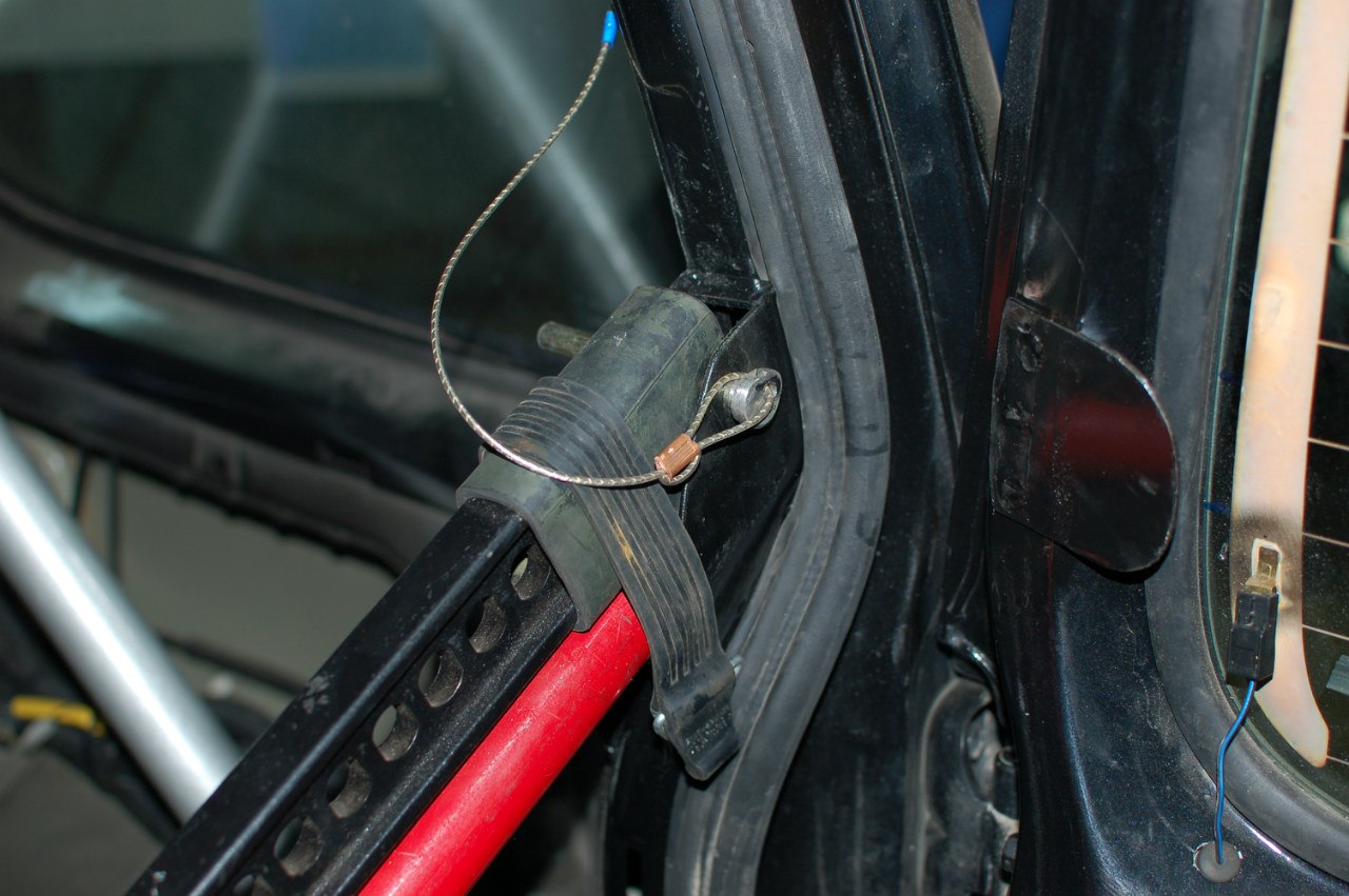

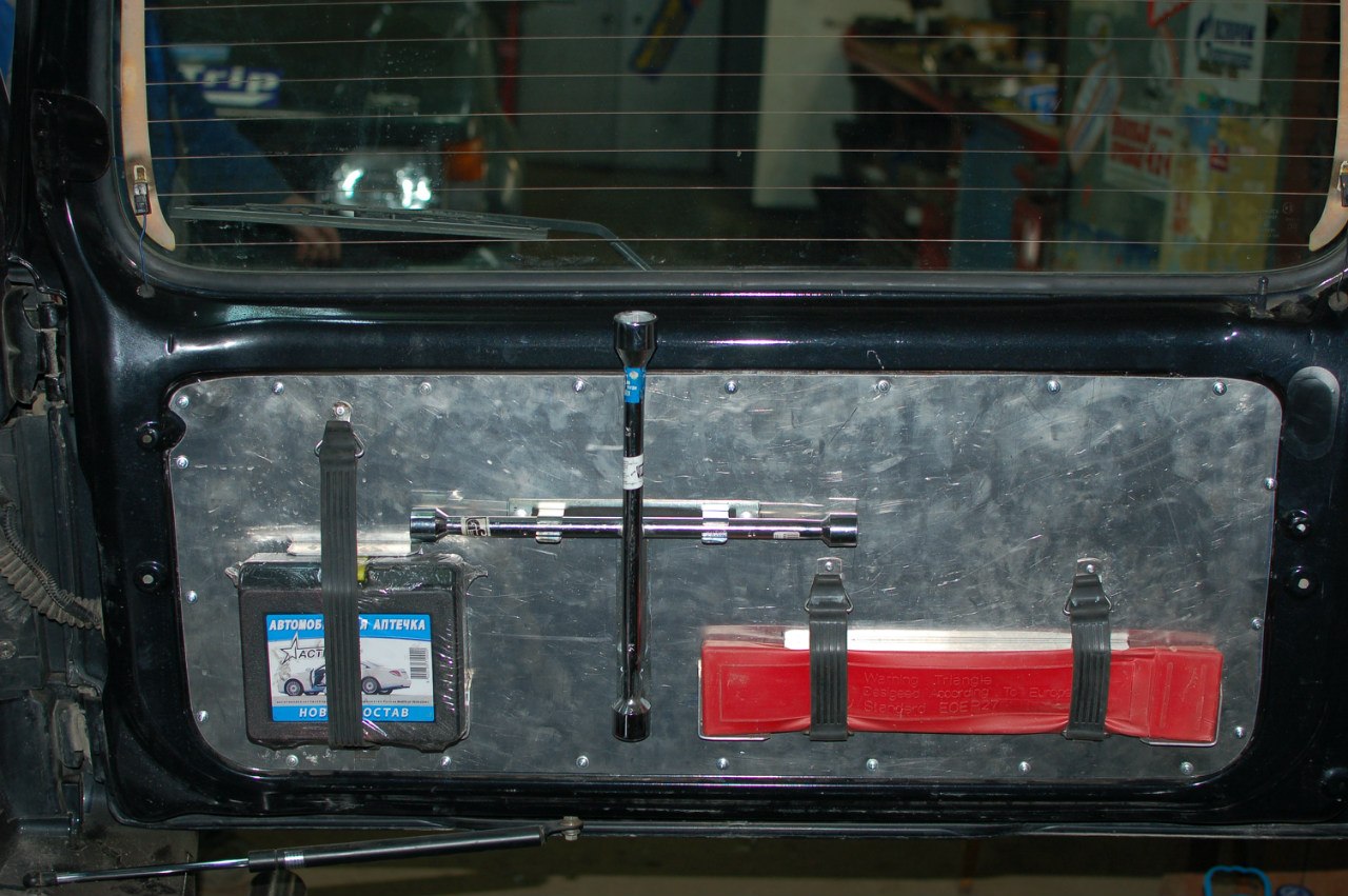

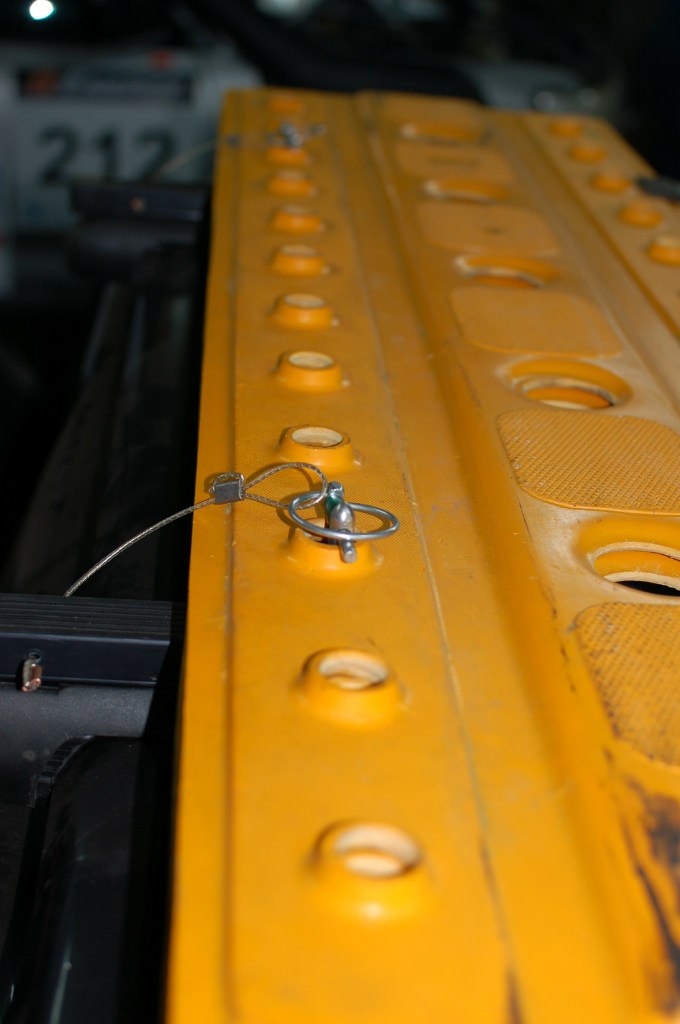

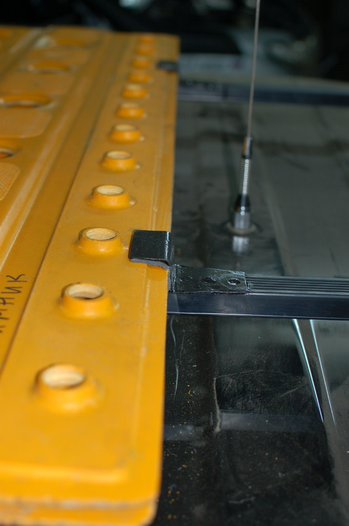

Собственно вот фотографии.
Крепление джека
Задняя дверца
Крепление траков на рейлинги/поперечины

Тема с замками капота на траках - клёво. Срисую. 8)))

П.С. С замками на траках - там снизу резиновая подушка. Чтобы прижимались и не гремели. Со стороны, где они в профиль вставляются - тоже резинка.
