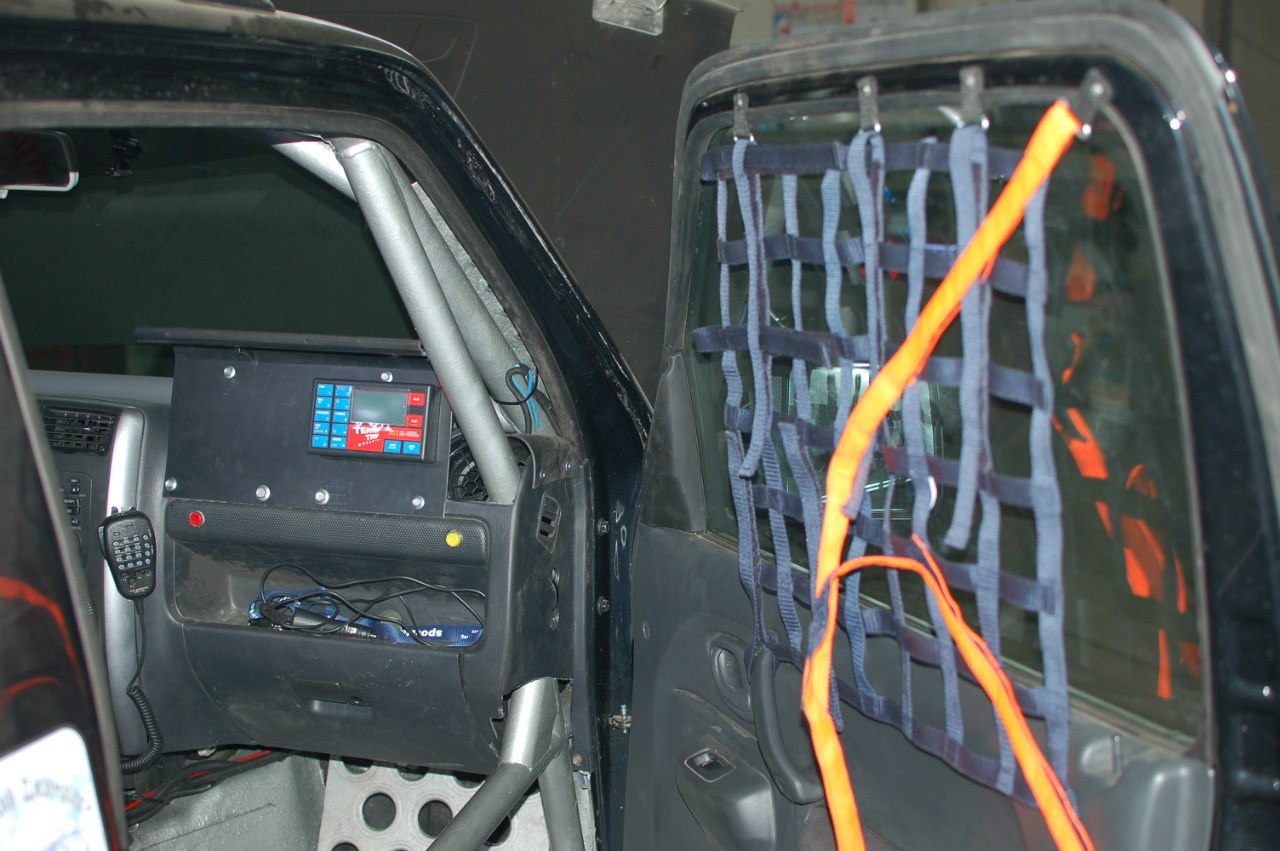

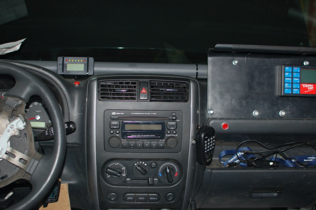

Немного обновлений (был сегодня в мастерской).

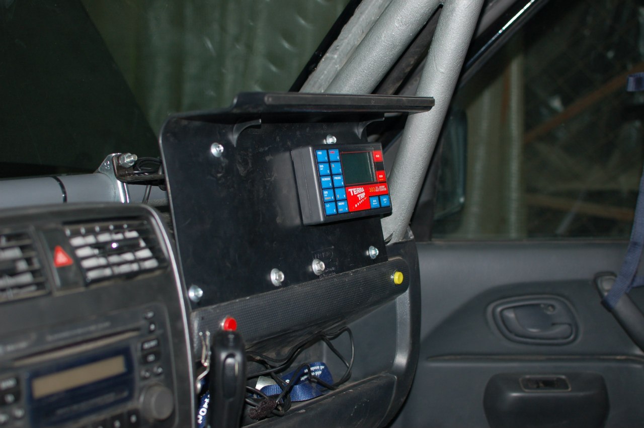

Щиток штурмана, кнопка омывателя и сигнала

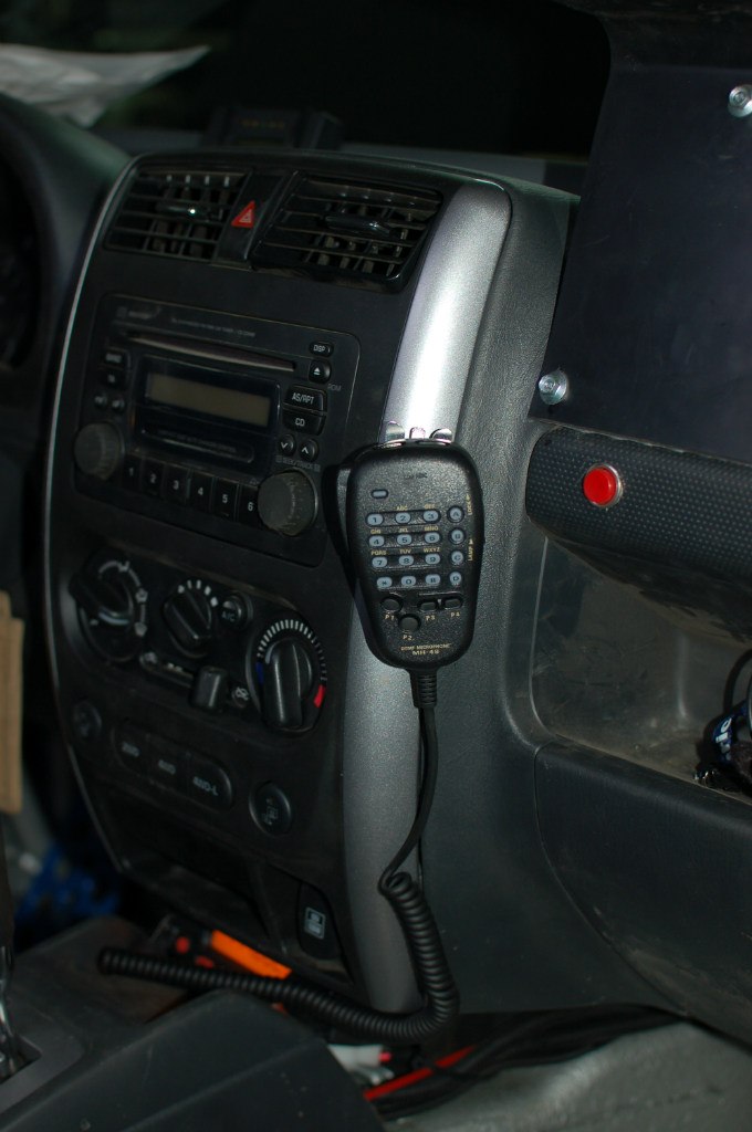

Рация
Сетка на окнах, упор для ног штурману
Видно доп. экран штурманского прибора для водителя, мою кнопку сигнала

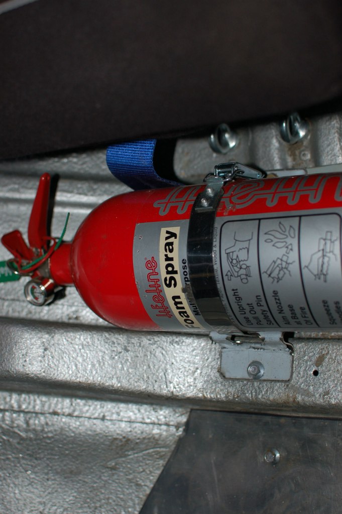

Один из двух огнетушителей спереди под сиденьем

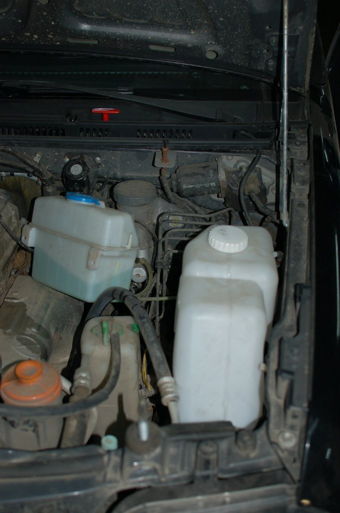

Увеличенный бачок (примерка), плюс видно внешний размыкатель электричества.

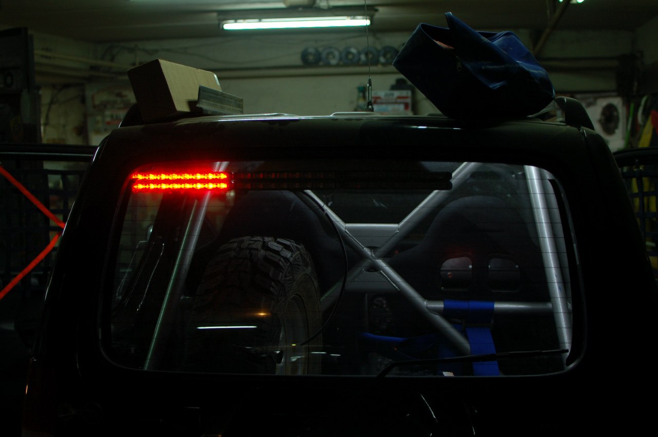

Задние габариты и стопы (ещё не все установлены)
Ещё сделано освещение салона лентами светодиодов сверху, но хорошей фотки не получилось.
Dgim

Зашибись... Осталось куда - нибудь доехать на этом спортивном болиде. Магнитолку сохранили - нужнейшая на ралли-рейдах вещь! Стеклоподъемники не поменяли на механические, либо стекла на сдвижные. А то заклинить может!

Магнитола нерабочая, просто осталась. Хотя на мой взгляд надо было туда рацию поставить, а не вниз. Ну может ещё для чего-нибудь эту нишу приспособим. Про стеклоподъёмники слышу второй раз, но в тех. регламенте вроде нет про это, пока не меняли. Точнее написано "Система открывания свободна".
Договоримся с Жуковым (техкомиссаром) провести инспекцию для получения паспорта - если он скажет исправить - исправим.

а что за крепление огнетушителя? сам покупал или мастера влепили?

Крепления продавались вместе с огнетушителями, фирменные. Честно говоря не разглядывал.
