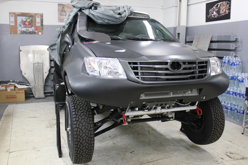

Сегодня был у них - вроде всё промеряли, можно впихнуть 8-ми дюймовые аморты и отбойники с обоих сторон. Сейчас будут писать запрос в Kingshocks, чтобы выдали точные размеры и закажут детали. Так что хвастаться через месяцок минимум.
10-ти дюймовые требуют слишком многих переделок, плюс там уже внизу выворачивает рулевые тяги.
Из мелочей - поставили шнорк.
