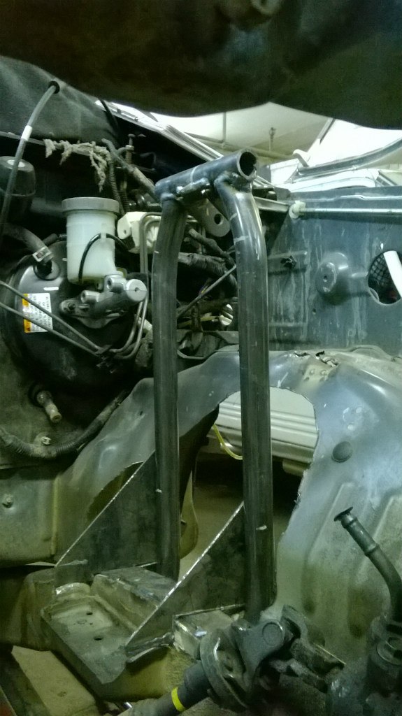

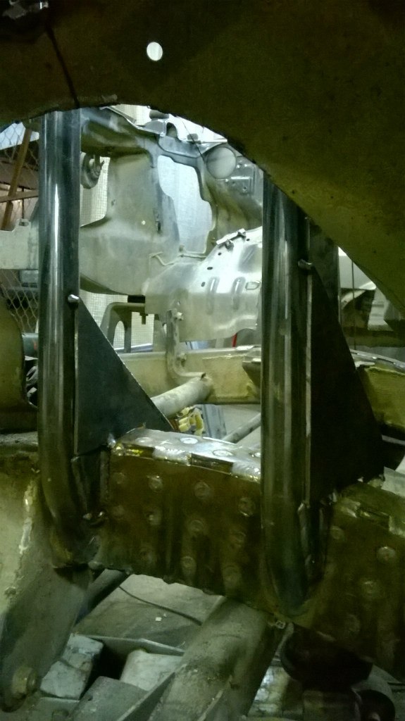

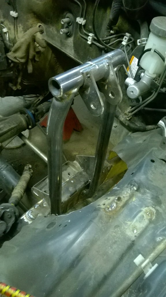

Зато будет время заняться дополнительным бензобаком (пока, предположительно, на сто литров), другим креплением для запасок (они будут стоять вертикально по бокам от бензобака) и перегородкой за задними сиденьями (это обязательно при установке бензобака в багажнике)[DOUBLEPOST=1421867996,1421699031][/DOUBLEPOST]Фотографии переднего крепления под койловеры. Сверху ещё будет распорка над движком, чтобы всё не повыворачивало.

обратил внимание на то, что верхние крепления стоек приварены... ОБД вчера подсказал. их же поотрывает к херам. не? пацаны уверены в том, что делают? к раме трубки приварили маманегорюй. с косынками и проч, а верхнее крепление на соплях?

Уточню. Может там ещё распорка встанет?
Но в принципе усилие будет направлено вверх, а там кусок трубы огибает главную трубу наполовину, сильно заходит снизу, то есть должно передавать усилие. Изгибающее усилие есть, но рычаг не так велик.
Может и не оторвёт :)

скорее раму завернет чем такое крепление оторвет.

вот смотри https://d-a.d-cd.net/4d0b794s-960.jpg крепление стойки сделано из цельного куска трубы. его максимум вытянет. а у тех креплений, что ромка показал верзняя перемычка дуги приварена. вот за нее я и переживаю. тем более что точка крепления еще и оддельно приварено в стороне, то есть получается как минимум три шва под вопросом.
https://www.drive2.ru/l/3428495/ вот ссылка со всеми картинками

Ну за перемычку я не боюсь - там площадь швов большая, рычага нет. Вот как крепления приделаны к этой дуге - не уверен. Но всё равно, вряд ли вырвет мгновенно, будем наблюдать.
В стороне сделано наверное потому, что иначе не помещалось :) Там всё тесно.
