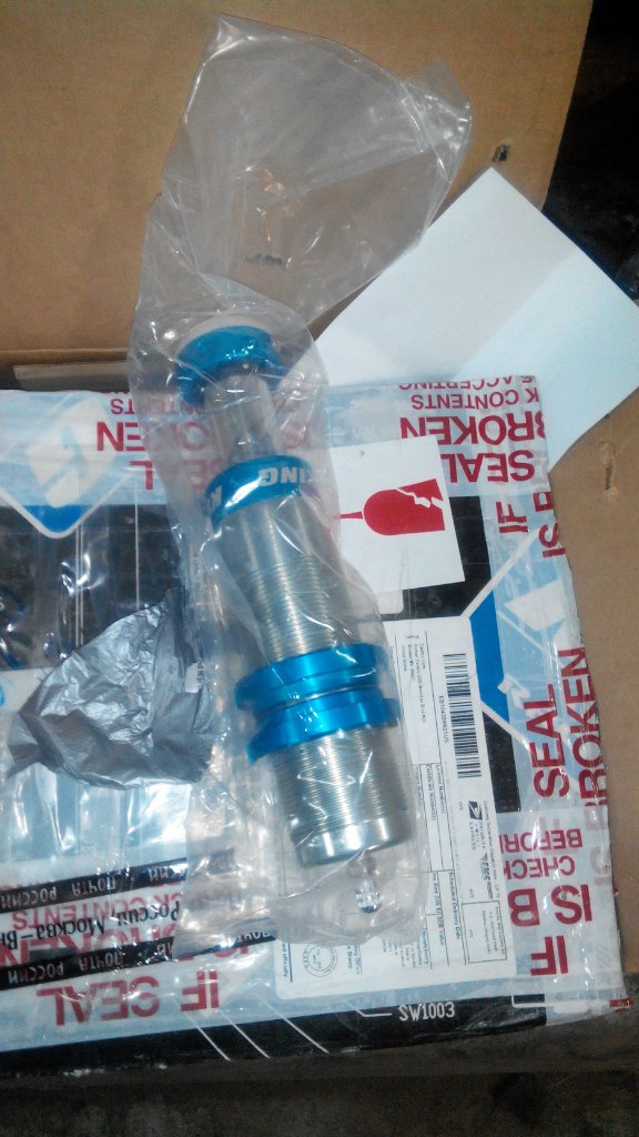

Ура, есть контакт! Забрал подвеску с почты, ставить будем на следующей неделе (механики почти все уехали на Северный Лес).

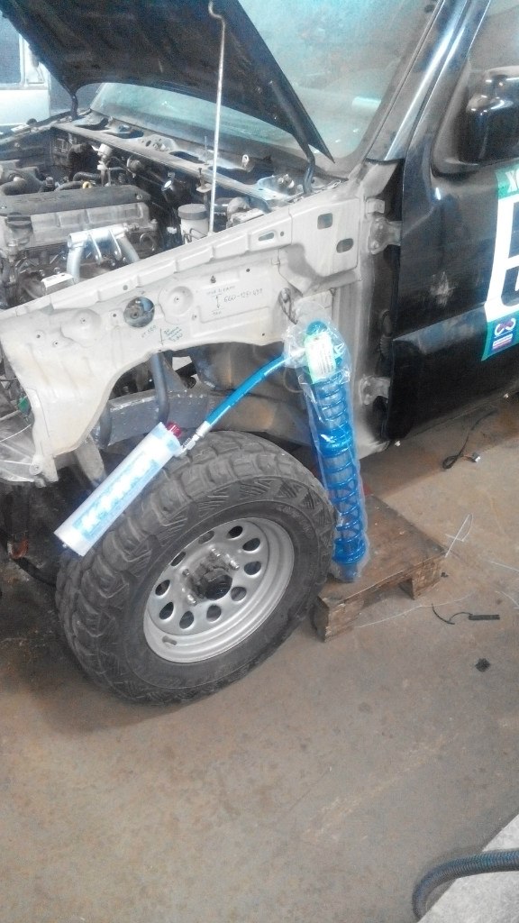

Примерка койловера переднего:
Бамп стоп:
Всё такоё клёвое, блестящее, солидно-тяжёленькое.
П.С. Пошлину никакую брать не стали, сэкономил тыщ 50-60.

Ром, а отбойник это самый маленький из всех или нет? И если не трудно, размеры можешь снять? Ну там диаметр, длину и, если в характеристиках написано, то ход и усилие на сжатие? Или усилие сам накачиваешь?
gluck3d
8 Июль 2010
1,319
428
Одинцово
Джимни 2012 акпп
Поскольку под рукой нет (в мастерской лежат), так точно не скажу. Это не самый маленький, это кастомный под какой-то джип. У него не обычное крепление в стакан, а резьба снаружи и две шайбы, нам так показалось удобнее.
Стандартные такие:
King Part #Body/Dia./Travel/Shaft Dia.
BS-2020 2.0" 2.0" 1.25"
BS-2040 2.0" 4.0" 1.25"
BS-2525 2.5" 2.5" 1.625"
BS-2540 2.5" 4.0" 1.625"
http://www.filthymotorsports.com/King_Bump_Stops_p/king-bumpstop.htm
А если хочешь узнать про такие, как у меня - напиши Ben-у на ben@filthyms.com про King OEM Jeep JK
Ну или я на следующей неделе только узнаю.
Давление везде можно менять, но поставляются уже до какого-то уровня докачанные.
