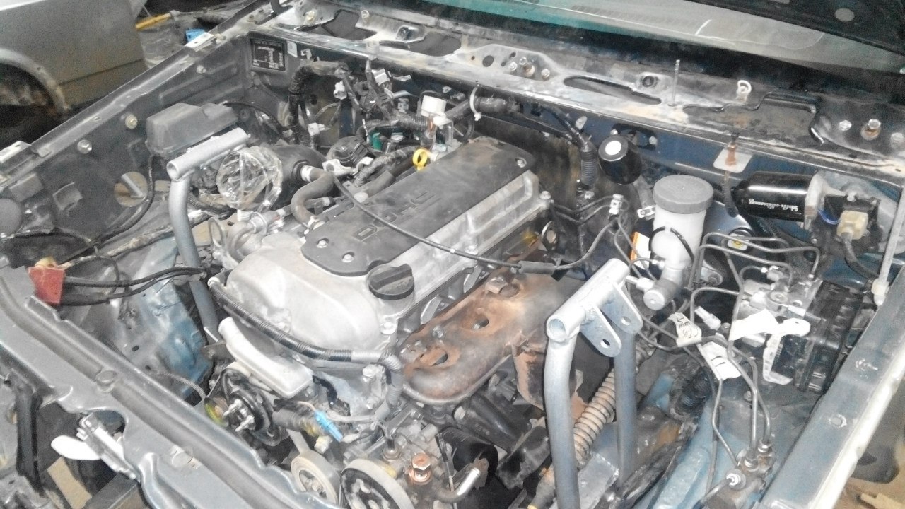

П.С. Позвонил в мастерскую. Речь шла о том. что крепление койловеров помещается снаружи от рамы засчёт переварки рамы внутрь :) Сейчас ещё рассматривают вопрос передвинуть рычаг задний внутрь, чтобы освободить место под крепление койловера и не переделывать раму.[DOUBLEPOST=1423138472,1422540042][/DOUBLEPOST]
Готовые передние крепления под койловеры и М18 движок (не подключен). Сверху ещё будет распорка.
Сзади всё гораздо сложнее - с бензобаком согласовать не удаётся, поэтому штатный бензобак будет вынут и заменён 120-литровым в салоне. Чтобы центр тяжести был пониже - под него сделают выемку в полу сантиметров на десять.
Верхние крепления будут слегка вылезать в салон чуть сзади от каркаса (на краю изгиба пола). Нижние будут крепиться к мосту спереди.

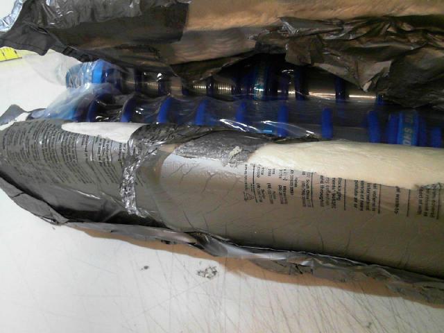

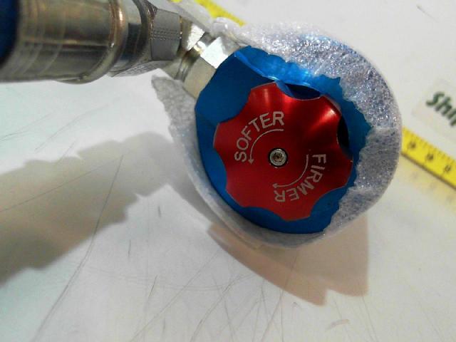

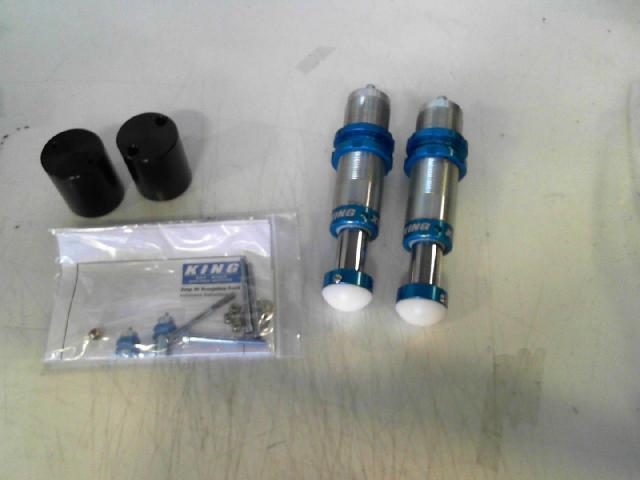

Плюс ещё в планах перегородка за сиденьями, замена тормозных шлангов на гоночные, доработка крепления двух запасок.[DOUBLEPOST=1423632954][/DOUBLEPOST]Едут, едут по-тихоньку детали. Прибыли на склад в америке, где сделали несколько фото. Сегодня должны отправить в Россию и дней через 5-10 по их заверениям, приехать. Стоимость пересылки вышла 656 долларов сверху. Можно было немного поэкономить, если всё переразложить по меньшему числу коробок и занизить цены в декларации, но уже влом. Хочу всё получить и поставить :)
Задние:
Настройка:
Передние (лучшее фото :( но видно разные пружины)
Бамп стопы (всего их 4)

Забыл спросить, М18 у тебя с косой и мозгами приехал?
avasya
10 Январь 2014
248
112
Муром
Suzuki Jimny
Mitsubishi Out XL
ГАЗ 3102
если хочешь снять все 125, то либо мозг от М18, либо прошивку лить в М13, но с этим проблема. М13 левый руль мозг с 4 мя разъемами, М18 пруль мозг с 3 мя, соответственно и пиновка совершенно разная. я остановился на варианте с переходником, но можно попробовать поискать мозг от М18 с левым рулем, он будет 4 разъемами и переделывать ничего не нужно. Ну а проблему с коробкой я уже описывал, под твои цели её однозначно перешивать надо.
