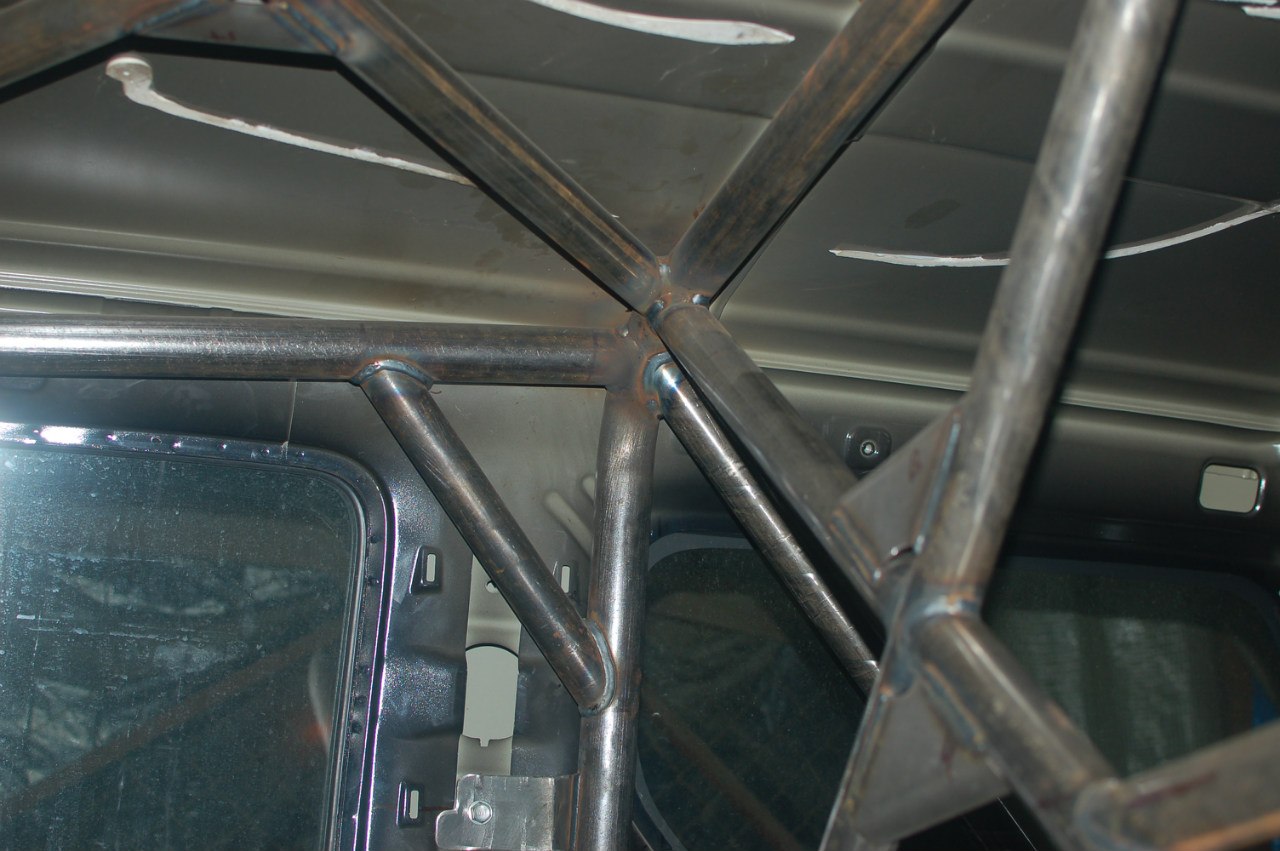

что ж это за каркас безопасности то, без диагонали?:D
а так красиво:)
Old Blind Dog
Человек с пёсьей головой.
16 Май 2008
2,840
1,000
Москва, Беляево
Эта болтовая байда никакого отношения к каркасу не имеет. Ни одной диагонали... Ни сзади, ни над головой.

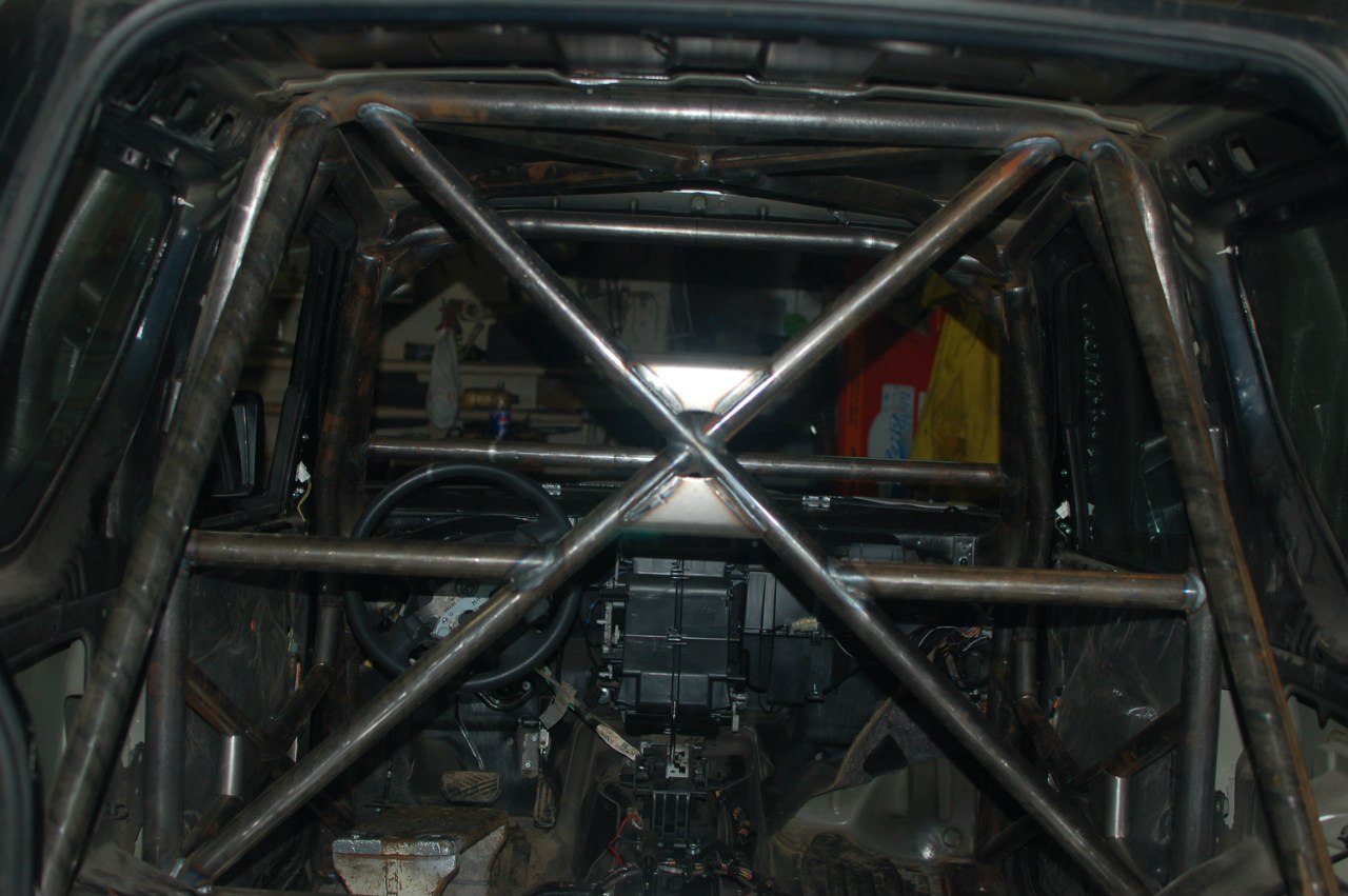

До полноценного каркаса, конечно, ещё далеко. Но второй вариант лучше. Вообще там всё строго регламентировано, подробности здеся:
http://www.fia.com/sites/default/files/regulation/file/283 (13-14)_27.09.2013.pdf
У меня ещё пара дуг спереди, поперечина, усилители дверей. крест на потолке...

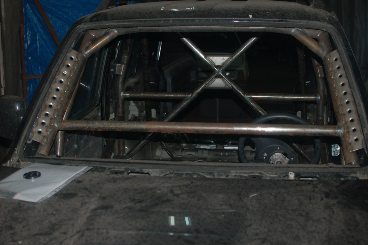

Ну каркасю-то не я. Но, конечно, всё обфоткаю. С кабриком хуже - для жёсткости надо будет по-хорошему сделать диагональ в багажнике, а то и крест. А это значит, что места под багаж станет катастрофически мало. Куда запаски будешь девать?
Хотя может можно и без диагонали. Вон те ребята с ДВ, которые ездили на Rainforest Challenge - у них, по-моему, сзади диагонали не было.

Без диагонали нельзя. А запаска если вообще нужна, то прекрасно крепится к той самой диагонали-кресту.

Ну я не мог придумать решения, как запихнуть всё, что нужно, в багажник с задней диагональю. Мне надо туда поставить два колеса и потенциально большой бензобак литров на 100-120. Так что у меня задней диагонали не будет, только крест на потолке и в главной дуге, плюс дуги назад. Ну и под ремни ещё перпендикуляр.

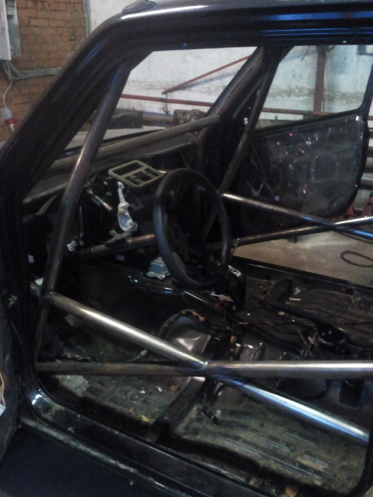

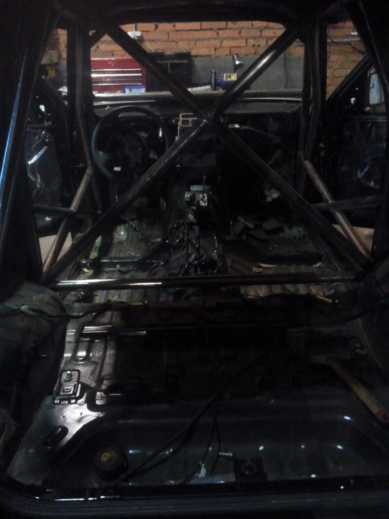

А вот и долгожданный апдейт. Почти закончен каркас, ездил сегодня примерять кресла. Фоткал на телефон, поэтому размыто.
П.С. В какой цвет каркас покрасить? :)

рука слева об каркас биться не будет? там где он вдоль стойки идёт.

Ну я немного руль покрутил, сидя в кресле - вроде рукой не задеваю. Сколько весит тоже не знаю, килограмм 40-50 должен быть. Надо будет салон закончить и всё в результате взвесить.

У меня в черный матовый покрашен. Весит 50 кг. Гаврилов сертификат выдаст, там вес указан. Руками не задеваешь, только после установки защитной сетки на окна есть вероятность зацепить ее при быстрой рулежке.
