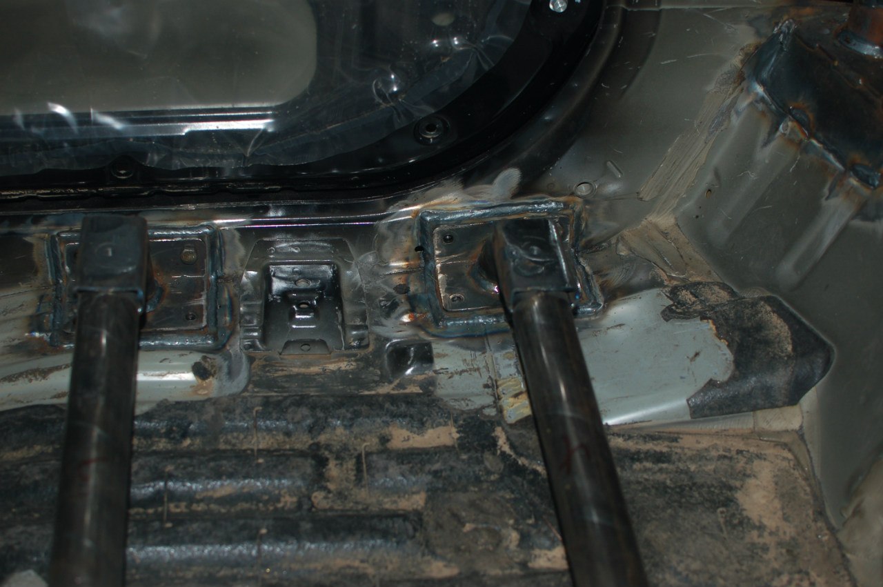

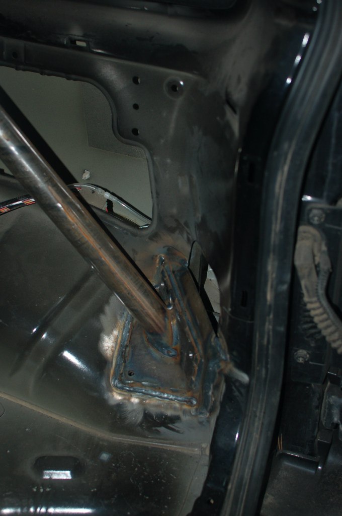

Передний нижний угол:
Задний нижний угол

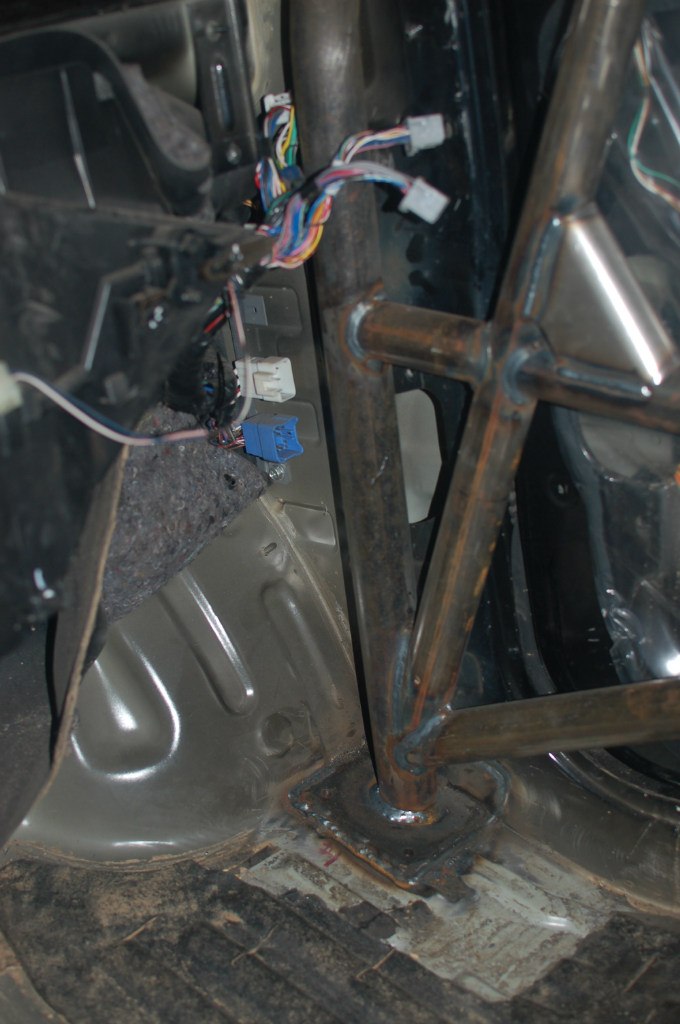

Вот здесь на краю снимка видно чуть-чуть центральную опору (лучше фотки нет)
Ну и передние стойки:
