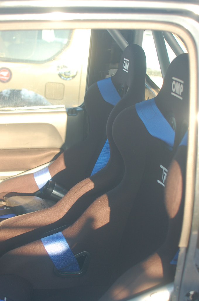

Каркас, сиденья и ремни поставили, машину собрали обратно. Пока взял покататься, после праздников сдам обратно, будем усиливать мост и всякие мелочи доводить.

Да нормально встали. Основные проблемы были с тем, как вписать торпедо вокруг каркаса. Лишился половины воздуховодов, стёкла потеют.
Фотки попозже, когда устрою фотосессию. Надеюсь - на этой неделе

С телефона не смотреть! Размер фото по 5 метров!

Лично мне понравилось как сделали, выглядит аккуратно и при этом основательно. Но с больной спиной нет желания даже попробовать туда залезть :)
