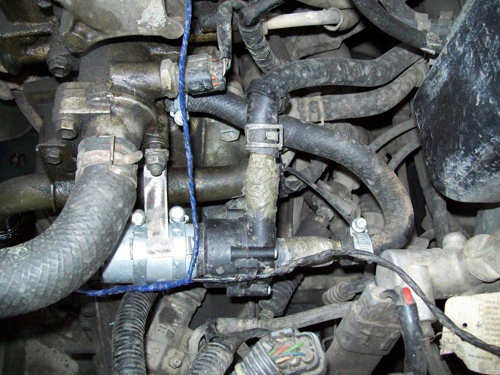

Забил в поиск электронасос охлаждения Бош (к сожалению не помню артикул он ставится на Опеля) На экзисте от стоил 1700, нашел такой же за 1300 ,у него патрубки чуть больше оказались ,я взял старый радиатор печки орезал патрубки нагрел их на газовой плите и вплавил в выходы насоса дополнительно заклеил их составом наподобе эпоксидки .На насосе есть направление прокачки -патрубок с корпуса термостата на вход выход на печку .Электроразъем от любого немца подходит и вывод на кнопку в салон .

Терзает мысль о том, что "родная" помпа плохо качает. Возможно износ крыльчатки или... не знаю чего. и вот меня посещает аналогичная идея. однако следует учесть что под действием давления эл.помпы в патрубке до родного насоса будет создаваться давление и ОЖ вероятно пойдет не только в ДВС но и в основной радиатор. со всеми "вытекающими".
П.С. мне кажется на отрезке радиатор (основной) - обратка печки, необходимо установить обратный клапан.

Ну ты и загнул эл.помпа это конечно круто ,но вопрос плохо греет печка салона распространенная болезнь всех авто , решается заменой термостата ,дешевая деталь имеет право сдохнуть т.е. как расходник направлят жидкость охлаждения малого круга охлаж на большой и обратно по мере охлаждения. если на холодную клапан полностью не закрыт достаточно миллиметра и мотор долго нагревается, если конечно у тебя в этом дело.

Два оригинальных термостата не помогли , помпу тоже новую оригинал ставил ,результат нулевой

Давление избыточное ни как не может создаваться . Под цифрой два- это возвратная труба по которой антифриз поступает к помпе и получается что электронасос помогает основной помпе прокачать антифриз через радиатор печки .
Точно... это возвратная труба, одна сторона идет на "штатную" помпу а другая в нижнюю банку радиатора... если предположить что выходное давление электро насоса больше чем тяга помпы то естественно излишнее давление пойдет в радиатор-> в радиаторе крышка на 0.9 (1.1) т.е. либо стравит тосол в бочок, либо ....... ну не знаю ща думать не особо охота
короче я вчера поставил как на моем рисунке эффект есть ... хороший...

Давление избыточное образуется из-за нагрева и расширения антифриза , а в варианте с электронасосом увиличивается скорость циркуляции в системе .

такая же помпа стоит у баргузина и стоит 750р
Которая потечет в любой момент. Наверное не надо говорить что будет если ОЖ вытечет из системы. У БОШ есть помпа за 1700, которая не потечет НИКОГДА -в ней нету сальников которые могут потечь, т.е. мотор крутит не крыльчатку а магнит, а крыльчатка крутится в магнитном поле за загнитом.

Которая потечет в любой момент. Наверное не надо говорить что будет если ОЖ вытечет из системы. У БОШ есть помпа за 1700, которая не потечет НИКОГДА -в ней нету сальников которые могут потечь, т.е. мотор крутит не крыльчатку а магнит, а крыльчатка крутится в магнитном поле за загнитом.[/QUOTE]
А можно ссылочку на это чудо технической мысли.
