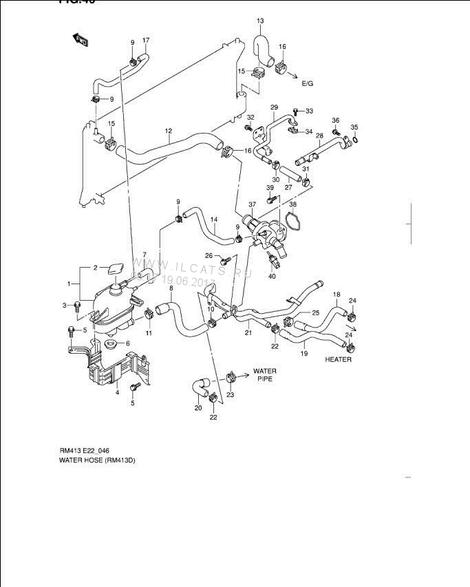

Серенький, подкорректируй меня, глядя на натуру.
Контур отопителя.
ОЖ бежит из корпуса термостата по шлангу 14 в расш. бачек. Из бака по щлангу 8, по трубке 21, по шлангу 19 в радиатор печки. Из радиатора печки по шлангу 18, по металлической трубке (которую я не вижу) в штатную помпу.
Малый круг.
Из корпуса термостата по патрубку (загнутому вниз) (нарисован рядом с термодатчиком 40) в железную трубу и далее в корпус штатной помпы.
Где я наврал?
Контур отопителя.
Малый круг.
Где я наврал?
Значит так, как я вижу и понимаю эти круги.
Помпа у нас находится на патрубке 13 стоит в блоке. ОЖ к печке выходит из блока по патрубку 18 к печке и обратно по 19 через тройник и патрубок 20 попадает обратно в блок. Также из блока выходит патрубок, по которому ОЖ через клапан ЕГР попадает в кривой патрубок термостата и дальше в радиатор. Вот как то так...
Пы.Сы. Все остальные патрубки и отверстия (ИМХО) не имеют отношения к нашей проблеме или настолько тонкие, что пропускная способность будет никакая.... Хотя, может, что и проглядел.:)
