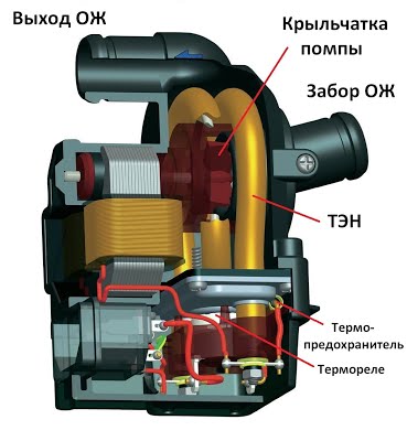

Во первых вебасто стоит в несколько раз дороже!+ установка еще сложне, вы о чем вообще??!
Во вторых, сначало характеристики выложите той самой российской которая стоит 2500, с ссылкой на магазин+ подробно какая помпа. сальниковая или нет. какой котел. подробно читали информацию по отказам??? наверное нет?!
В третьих китайский луйфуй :) это ПОЛНАЯ лотерея, почему? читайте предложение занаво, не понятно? читайте отзывы на просторах инета!
Моя работа не занела много время, пару часов не торопливо. А утройства (котел, помпа, блок), надежные.

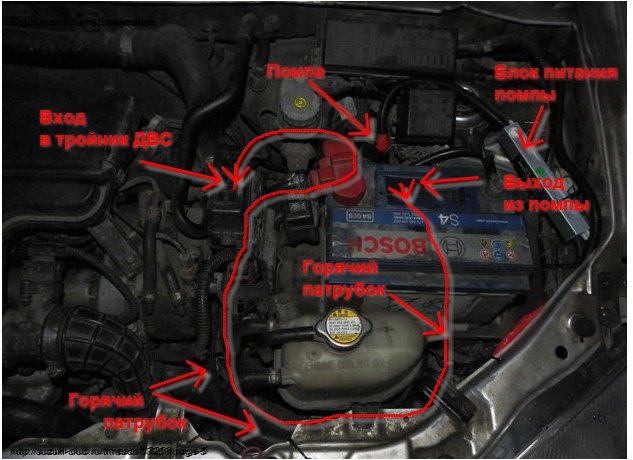

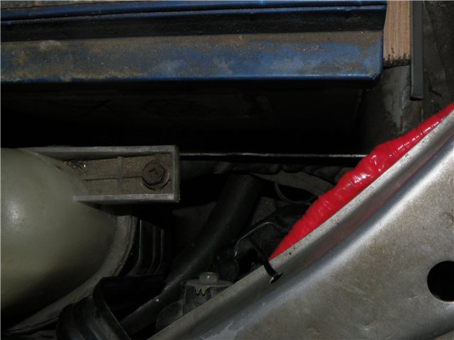

Отчёт. Отьездил около 70 т.км с установленным котлом и помпой. Нареканий нет. Все работает и греет.
Единственный косяк, за два года шланг перетерся об вакуумник , заменил и при купил для шланга в электро товарах гофрированую пластиковую трубку для проводки, в неё и замкнул шланг перед установкой. Только не весь а ту часть которая проходит под вакуумником до АКб.
Дмитр
26 Декабрь 2006
5,438
1,089
Щелково
Suzuki Ignis, Renault Twingo
Это хорошо в том случае, если гофра плотно обнимает твой шланг. А если она на нем шевелится, то и гофра может протереть шланг до дырки, и ты не заметишь этого.
Приходилось мне иметь дело с автопроводкой заключенной в гофру. Болтающаяся гофра протерла изоляцию проводов до меди.
Когда производитель заключает некоторые участки проводки в гофру, он как правило принимает меры к обездвиживанию.

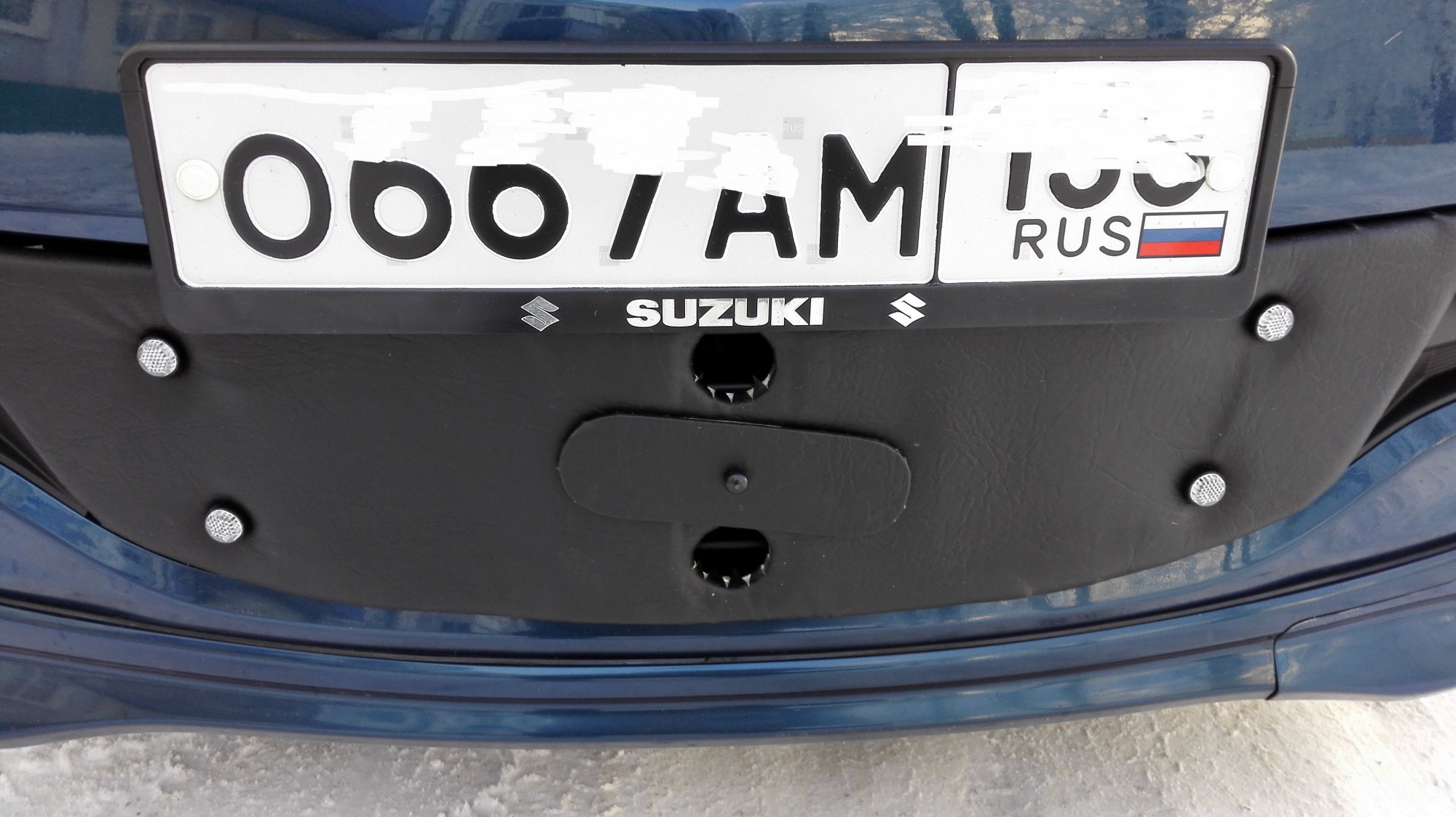

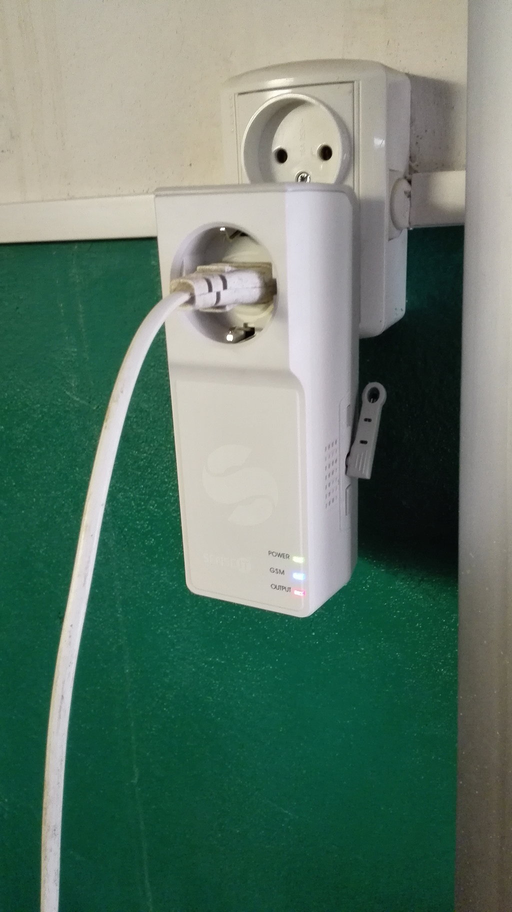

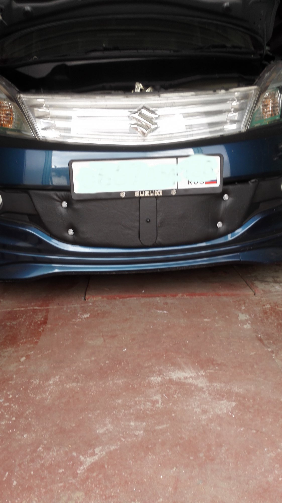

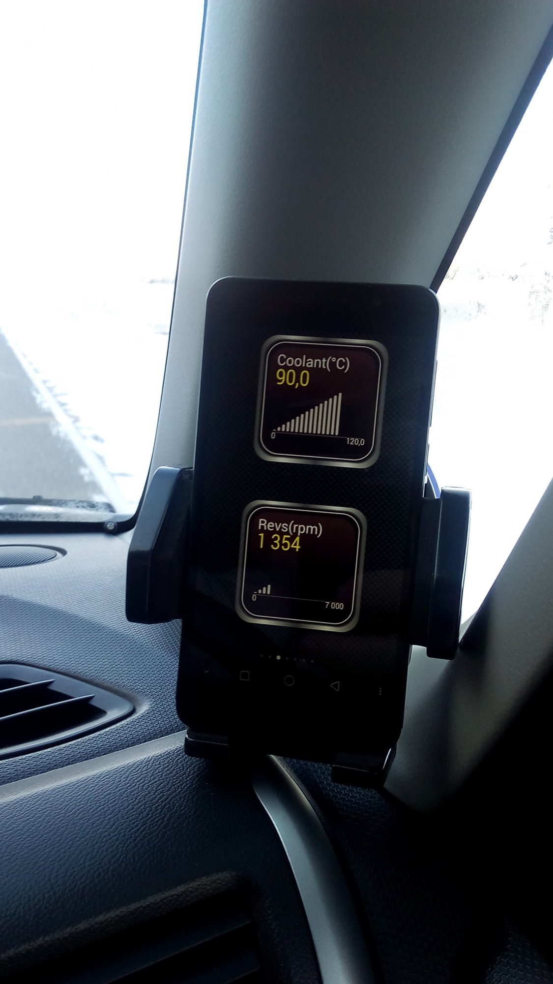

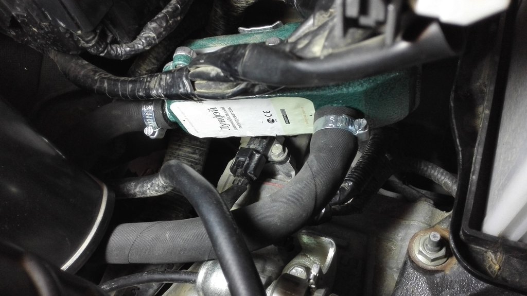

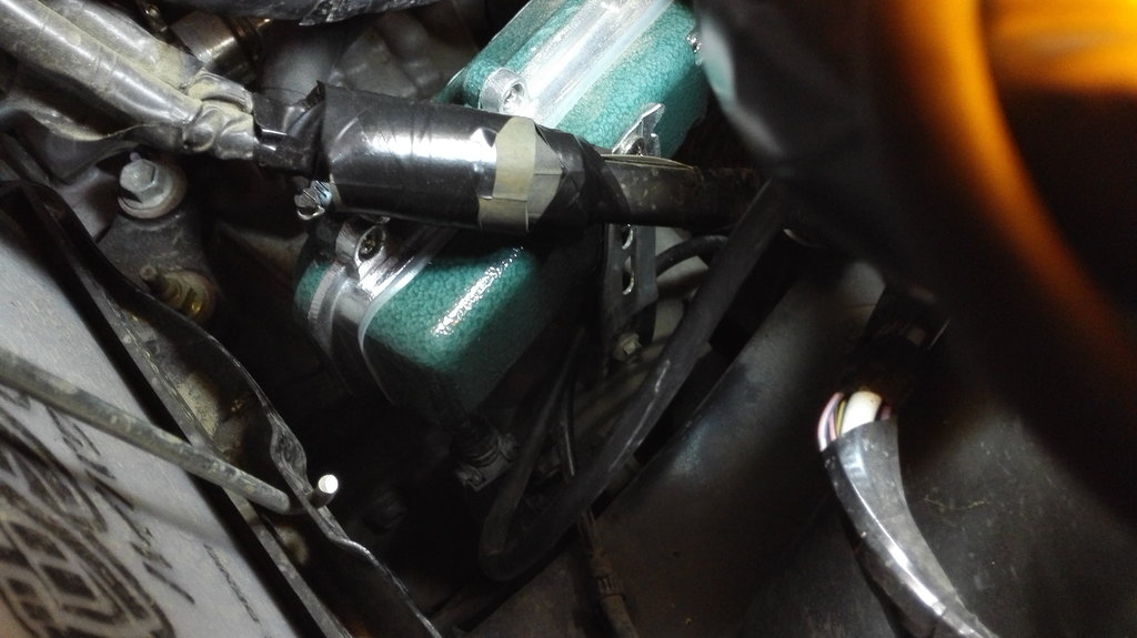

Не знаю возможно мне везет ,но на третью машину поставил китайский лунфей,и без проблем,так и продал предыдущие машины не снимая его,и насколько в курсе=пока работают,на новой же,дополнительно провел от одной вилки подогрев салона (керамический тепловентилятор 1 киловат)и котел1,5киловата,включаю с помощью умной розетки через смс команды,прихожу салон теплый +ДВС теплый ,отключил-завел - выехал ,пока запираю гараж масло вариатора тоже прогрелось,и вперед.Снизу стоит самодельная защита(металл) сверху -одеяло, спереди морда закрыта,температуру отслеживаю с помощью ОВD адаптора,температура 80-90* ,при 97* включается вентилятор,было всего раз-когда на улице потеплело до -5 если есть вопросы ,в личку= отвечу
