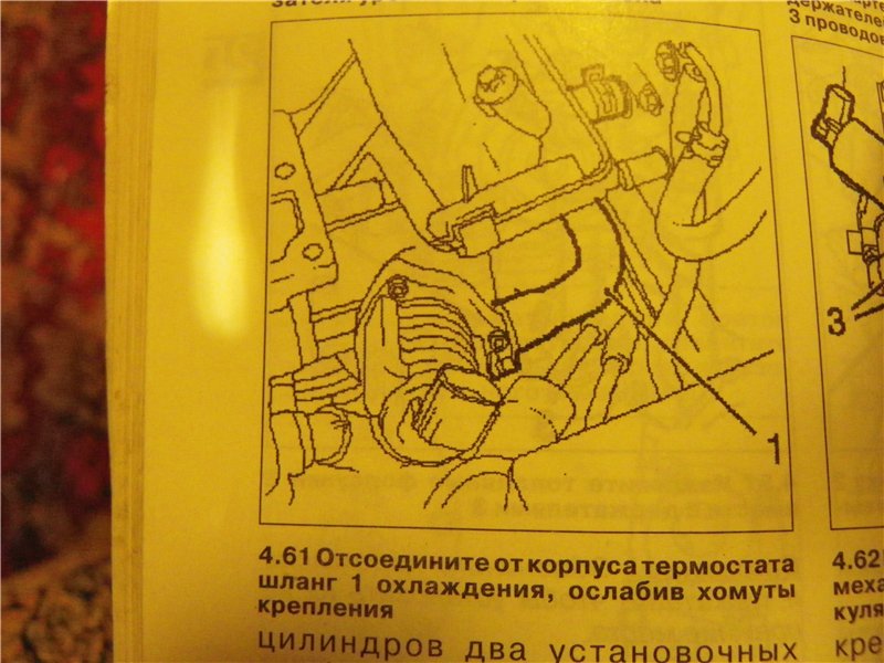

Так вот и о том же задумался и сходил сейчас к авто под капот, 18 шланг идет к блоку только в районе выпускного коллектора. 19 подходит к егр вроде. не видно даже с зеркалом.
Так к блоку или к головке? Выпускной коллектор прикручен к головке.
Наверное 18 шланг одевается на 28 трубку, а куда идет 29?

18 шланг подходит к термостату.
На картинке опять лажа какая то. Шланг 1 подходит к какой-то хреновине с разъемом, но это точно не термостат. Кусок термостата виднеется левее в самом углу картинки.
