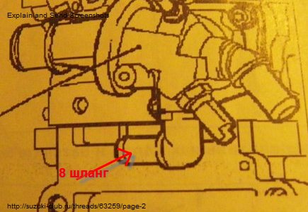

На картинке опять лажа какая то. Шланг 1 подходит к какой-то хреновине с разъемом, но это точно не термостат. Кусок термостата виднеется левее в самом углу картинки.
Да это егр торчит сверху.

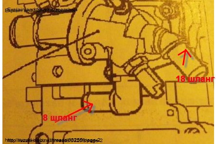

Ну вот на правой фото термостат (вид сверху), снят тнвд с впускным. Видно подходящий шланг 18 сзади. Справа тонкий шланг на бочок?!

Нет, ты посмотри он даже по диаметру должен быть в два раза толще печного. Это шланг малого круга.

Ничего подобного - это 27-й шланг
Да, ты прав, это 27. Но мне это уже не важно. Вот перед этим Г-образным штуцером я бы разрезал 27 шланг и поставил тройник, в который воткнул выход котла.

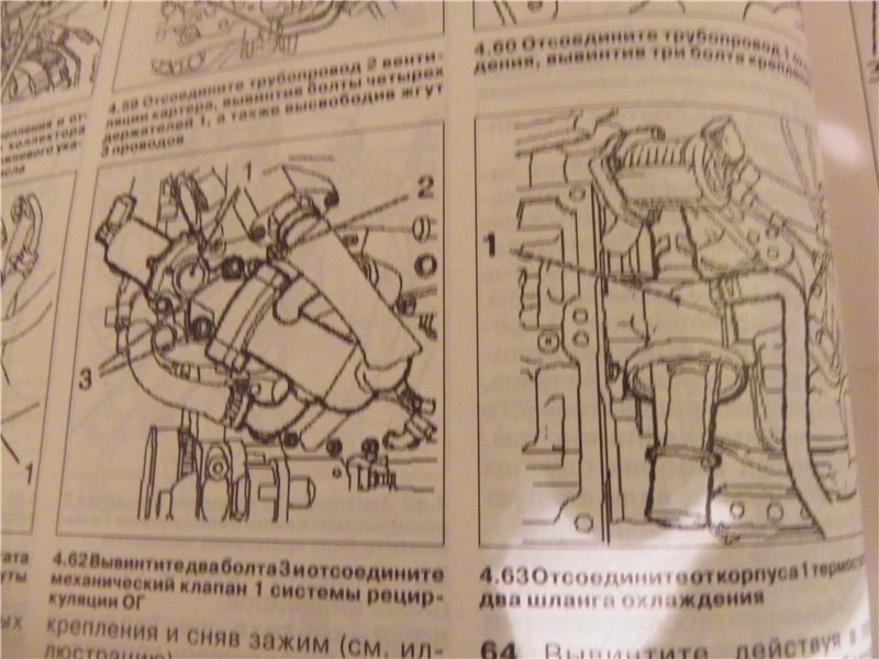

По помпе картинок нет, видно только большой штуцер под шланг 13 с радиатора.
