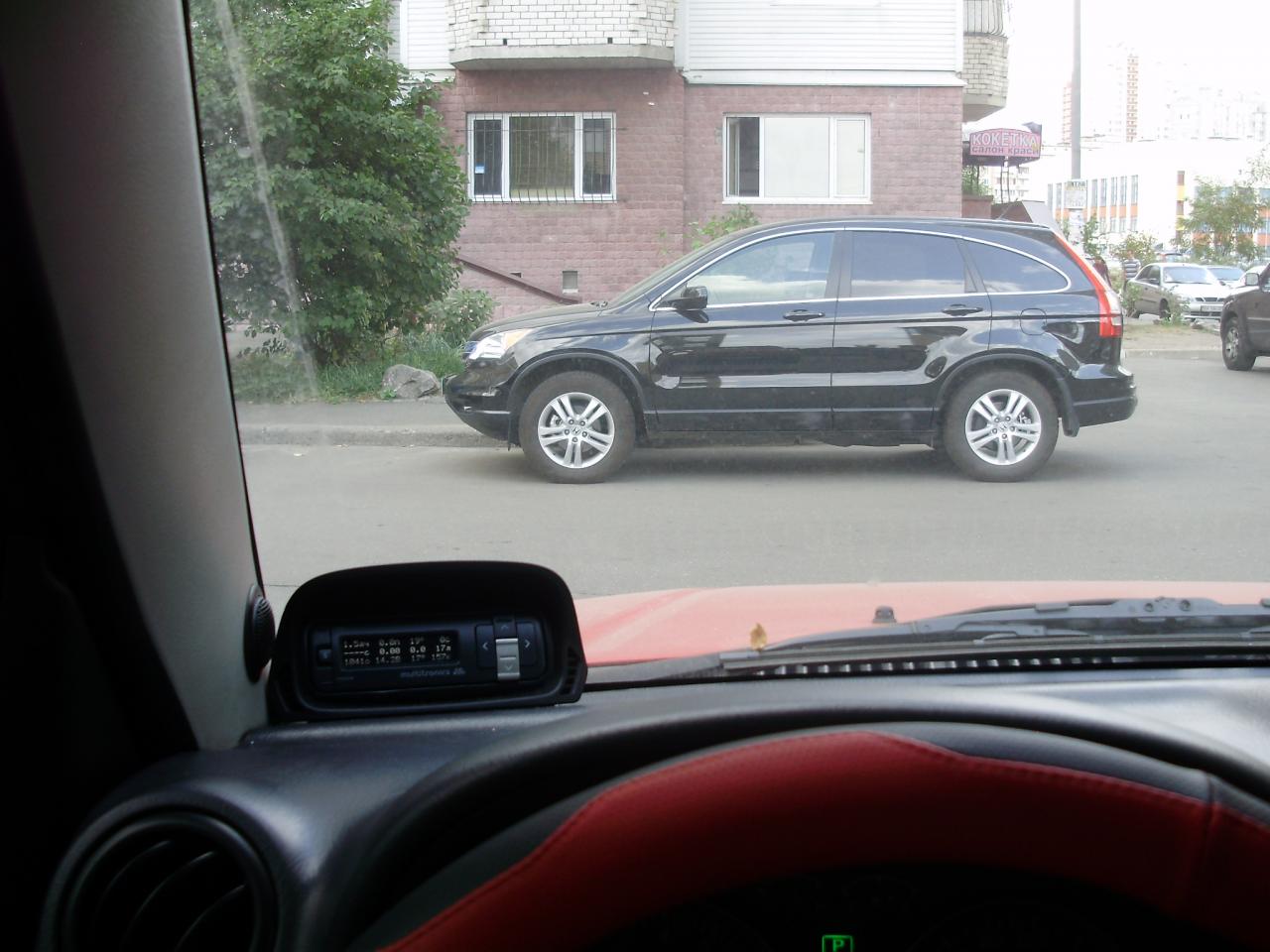

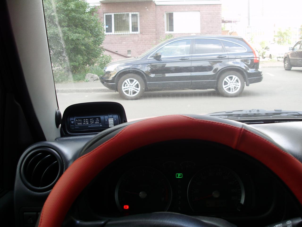

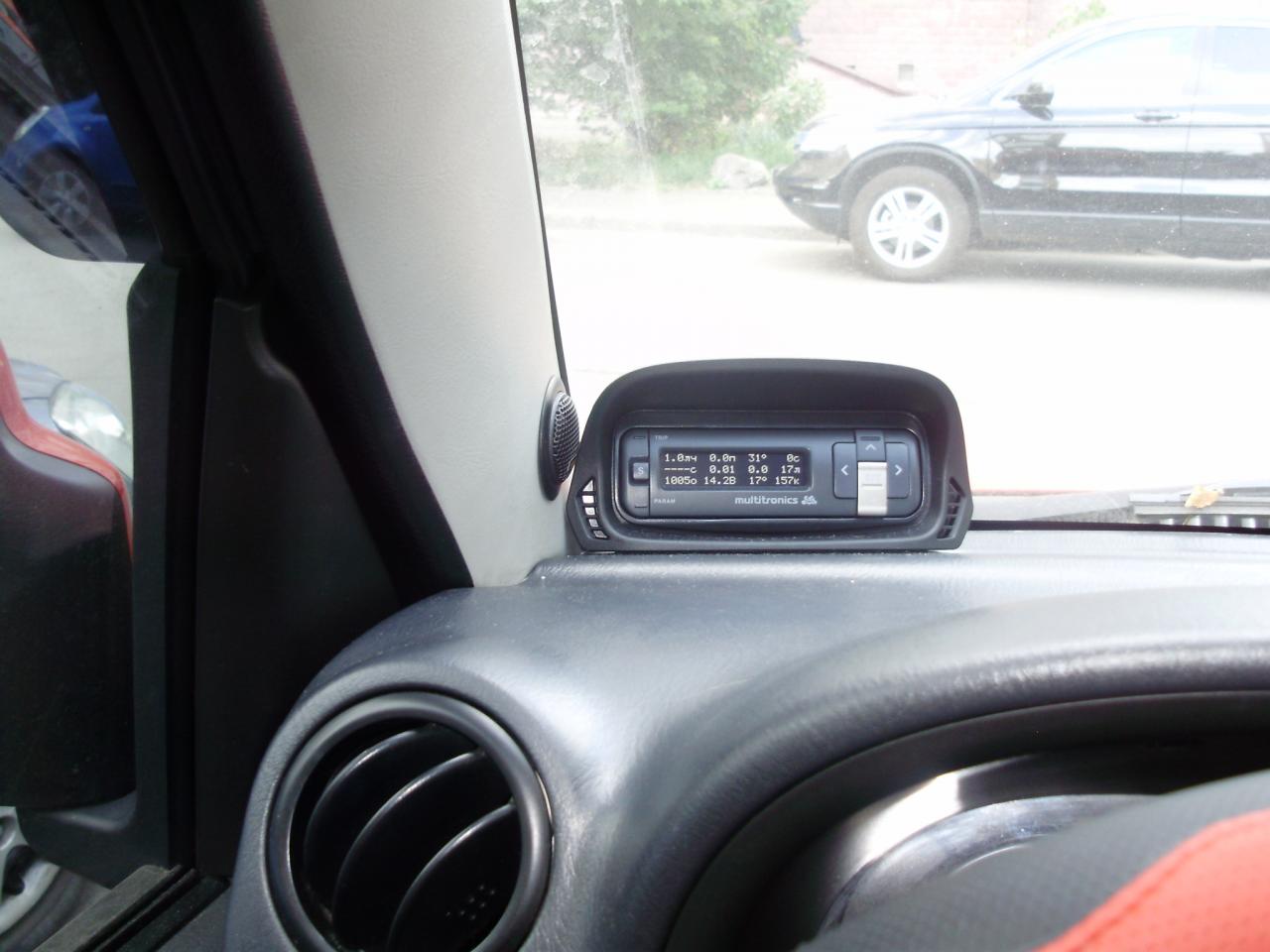

Наконец зафоткал как я примастырил мультика на торпедо.
Мне так кажется очень удобно: и совсем не закрывает обзорность, и жене моей невысокой не нужно шею вытягивать, чтобы увидеть показания компа (козырек приботной панели не закрывает экран мультика).

Только дребезжало немножко, т.к. задней крышкой мультик упирается в лобовое стекло и на неровной дороге (да и на ровной тоже иногда) был противный дребезг. Я купил самоклеющуюся подкладку под ножку стула (такие, которые лепяться чтобы пол не царапать) и приклеил к спине мультика, мягкой частью получилось упирается в стекло. Теперь все тихо.
