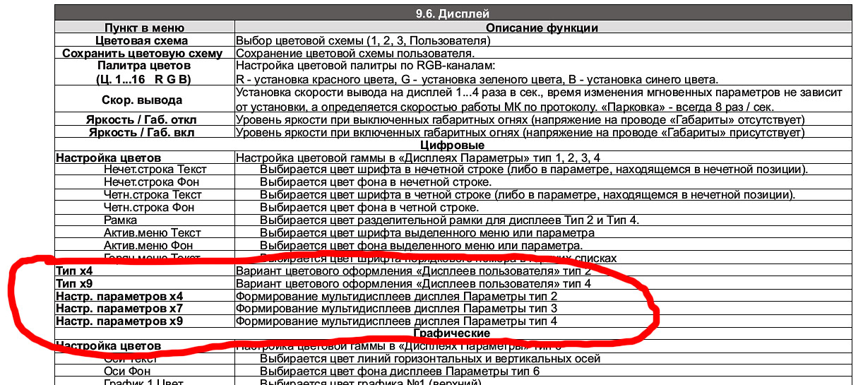

Ты не нашёл, а я менял :))))
Да и нашёл щас в инструкции.
Тщательн'ей, тщательн'ей к процессу изучения подходите :))))
Так там все равно будут только предустановленные производителем наборы параметров, разве нет? Я так понял, что если нужно вывести на дисплей именно свой персональный набор параметров, то только через программу... хотя, хрен его знает... через программу наверное удобнее это будет сделать... Короче, девайс замороченный вусмерть!!! Обычно с любой новой мобилой/КПК-шкой/любым другим девайсом спокойно разбираешся за день, причем без чтения всяких там мануалов, а тут уже 3-ий день с этой корбочкой секасом занимаюсь, и подозреваю, что еще очень долго буду им заниматься... :)
И как теперь отодрать прибор с торпеды, чтобы туда юсб воткнуть?
откручивать три самореза и вымать девайс из кожуха...???
Нет! Вернее не совсем. Количество и определённое положение на экране некоторым образом ограничено, но кое что менять можно местами. И сложности никакой в этом нет.
Девайс не то, чтобы прям сильно замороченный, а вот производители точно замороченные и не особо контактные до народа, ну об этом я сто раз писал уже :))))
