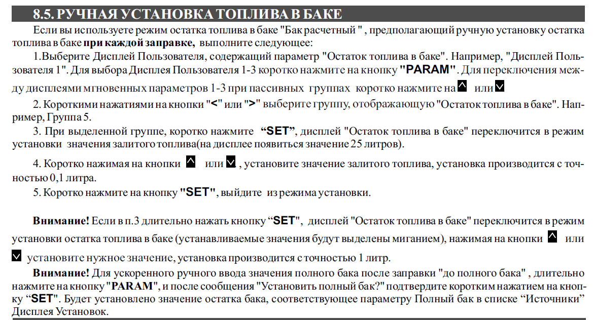

Напомните, плз, где выставлять кол-во залитых литров, если заливается не доверху

В установках есть пункт "Остаток бака", если не ошибаюсь (по памяти), то в категории "параметры".
Вечером посмотрю, чтоб точно....
Чето я решил поумничать тут, а по дороге домой не нашел где корректировать остаток бака. Нужно будет с инструкцией повторить попытку. Видимо в каком-то из дисплеев Param спрятано.
14,095
Ответ: Jimny + бортовой комп. кто ставил.....?
Блин, agni, ну подними глаза на пост выше, я же инструкцию привёл об этом :)
Выходишь в любой 6-параметровый экран где есть количество оставшегося бензина в баке, выбираешь его стрелками влево/вправо и нажимаешь SET, и уменьшаешь или увеличиваешь цифру 25 литров выскочившую на экране. Усеньшаешь/увеличиваешь, соответственно стрелками вверх/вниз.

Судя по инструкции, там редактируется не остаток, а именно кол-во залитых литров, это я правильно понял?
14,095
да, правильно, остаток не регулируется вообще никак.
Ещё одна корректировка литров в меню "Поправка". Ну когда залил сколько-то до полного и правишь показания компа, сколько там он думал, что войдёт :)))

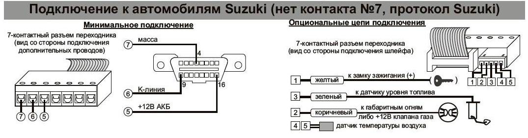

Приобрел MULTITRONICS VC731 есть пару вопросов по подключению.
Вот такая схема пришла с компом
1. Плюс на замок зажигания обязательно кидать? учитывая что я не электрик так и не понял где на замке плюс искать ((
2. Провод который подключается к "+12В клапан газа", его нужно подключить к форсунке?
Машина в подписи? Если да, то протокол не Сузуки, а ОБД 2Ку, воткнуть в разъем ОБД, настроить замок вирт, все показатели ЭБУ и наслаждаться.
mpg
11 Июль 2010
409
251
Север
Jimny 2008 МКПП, черный
Zoran, если плюс не нужно подсоединять, то подключив датчик топлива - эта функция без плюса будет работать?
Джим, что в подписи.
14,095
плюс есть в разъёме ОБД, насколько я понимаю
Щас по поводу этих новых не помню, но в обычном есть настройка "замок виртуальный" поэтому проводить жёлтый проводлок с этой дополнительной фишки не надо. Ну я так думаю.
Посмотри настройки, есть замок виртуальный?
Плюс от замка зажигания нужен, чтобы компьютер включался и выключался.
Единственное неудобство, когда плюс от замка зажигания не подключен и стоит настройка "замок вирт." - иногда не сбросить ошибки ecu, комп не понимает, что зажигание включили.
Если хотите тянуть провод к ДУТ, то нет проблем решить вопрос с зажиганием. Наверняка за щитком лежит блок от сигналки- посмотрите его модель, скачайте из инета распиновку и найдите куда к сигналке приходит плюс от замка зажигания, все равно ДУТ тянуть буквально рядом....

Вирт. замок есть, буду искать плюс на замке ((
От сигналки где-то были схемы буду искать.
