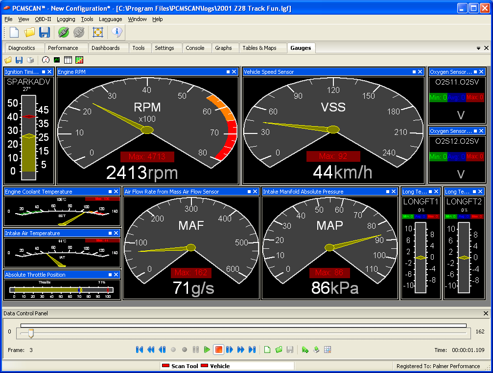

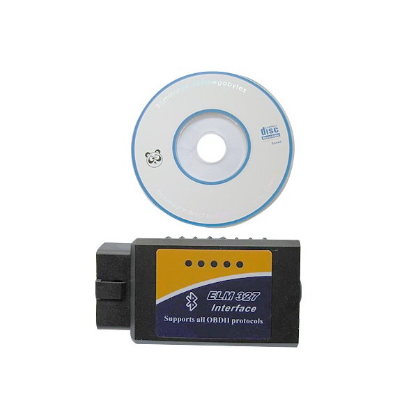

Поставил китайский OBDII сканер блютусовый и на телефон прогу Андроидовою, получил весьма информативный бортовик. Ошибки читает, расходы и прочие давления топлива тоже.
Бюджет 35 долларов:)

Программа на платформе Android Torque
С HTC wildfireS работает.
Настроил отоброжшение параметров, переименовал по русски.
Ошибки читает, но видимо не все. Лампочка ABS горит а прога не видит.
Пропуски искры указал на первую свечу. До замены было. Увидел, сбросил.
Адаптер покупал этот
Ждал 2,5 недели.
Инсталяция. Поставил проги, блютусный причендал воткнул в разъзем OBD2 и всё.
Сконнектился, вывел данные.

Купил на ебее obd2 bluetooth адаптер (900 руб. с доставкой) (OBD2 - диагностический разъем у всех машин с какого то там года),
-Снимаю с мозгов всю возможную информацию.
-Читаю ошибки чека, скидываю их.
Возможность подключения к комуникатору, планшетнику да и вообще XXI век)))
http://www.youtube.com/results?search_query=obd2+bluetooth&oq=obd2+&aq=4&aqi=g10&aql=&gs_nf=1&gs_l=youtube.1.4.0l10.13429.13429.0.16823.1.1.0.0.0.0.125.125.0j1.1.0.
PS: те ставишь телефон на держатель, запускаешь нужную прогу и следишь за расходом, температурами и тд и тп...

показывает всё)))) масса программ, еще не со всеми разобрался, все хорошие платно (можно скачать пиратские)))
температуру забортную показывает с погрешностью +5 ..10С, похоже датчик температуры где то под капотом, возможно это температура всасываемого воздуха...
мне необходимо было знать расход, как и думал по городу при динамичной езде до 17 и больше((((
ну и по 600 руб устал платить за обнуление чека)))
