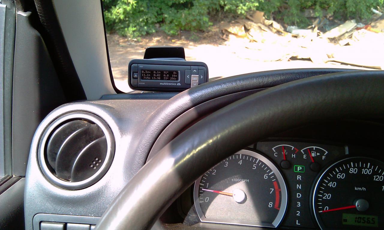

День даром не прошел, на 1 экране настроил
1) мгновенный расход
2) температура ОЖ
3) скорость
4) остаток в баке
5) напряжение
6) температура на улице
Вот теперь думаю с какими параметрами 2 и 3 экраны настроить? Может что то важное, более нужное пропустил?

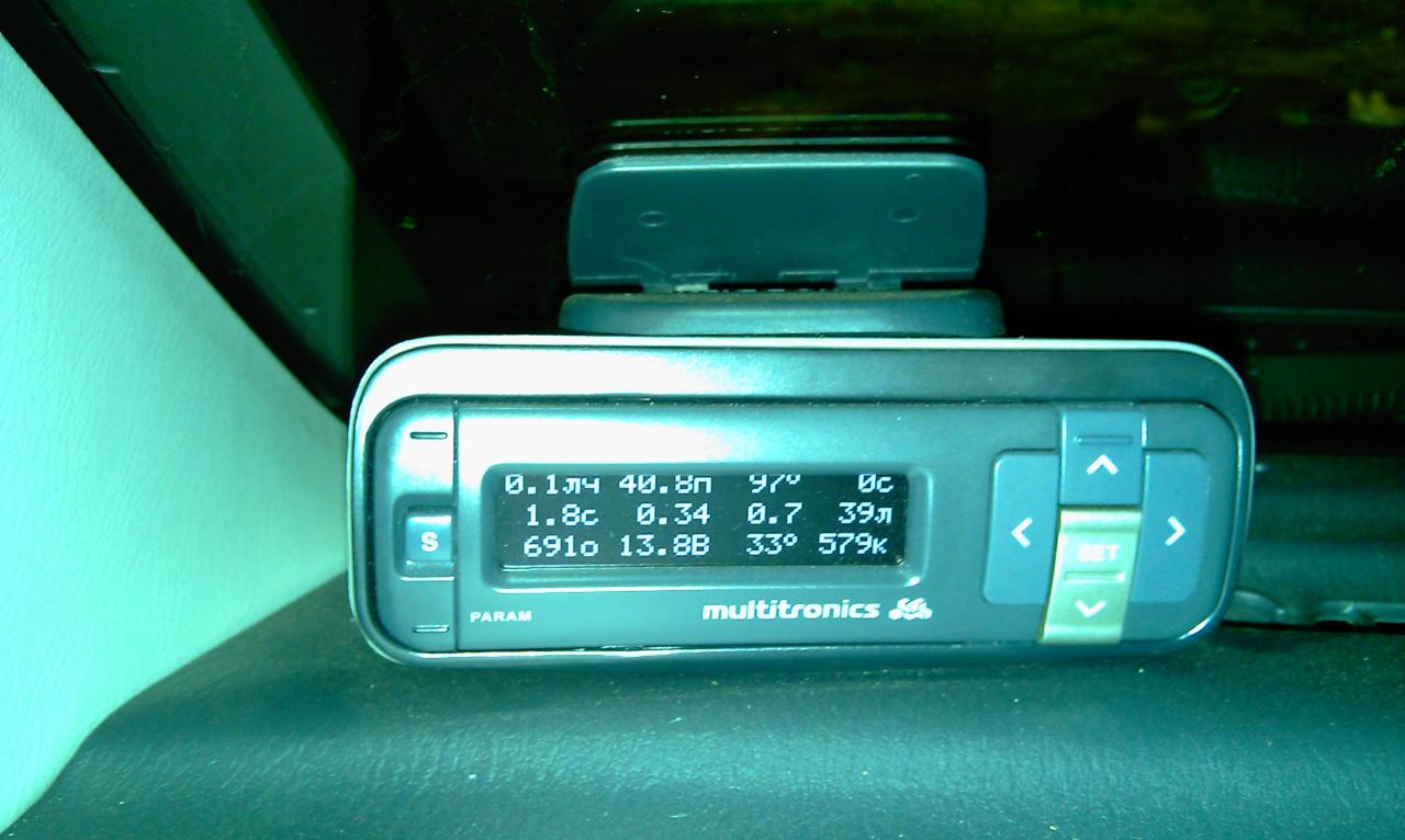

За 34 минуты, проехал 40,8 км, скорость получается где то 80км/ч. Обратите внимание на расход, 1,8л на 100км!!!! а на холостых 0,1 литр в час. Завидуйте)))))
14,095
Ответ: Jimny + бортовой комп. кто ставил.....?
Ага, под горку чтоль катился? :)))))))
Накосячил или прибор бракованный, сто пудофф!
Мои поздравления. Завидую!!!! Эти данные и секрет успеха надо продать Сузуки Корпорейшен. Их продажи вырастут в 100.0000 раз. Если там есть порядочные люди, то они поделятся и Aleksh станет миллиардером, а мне за наводку один новый Джимни для жены. А то она обижается, что я сам езжу, а ей не даю. Браво! Ай
