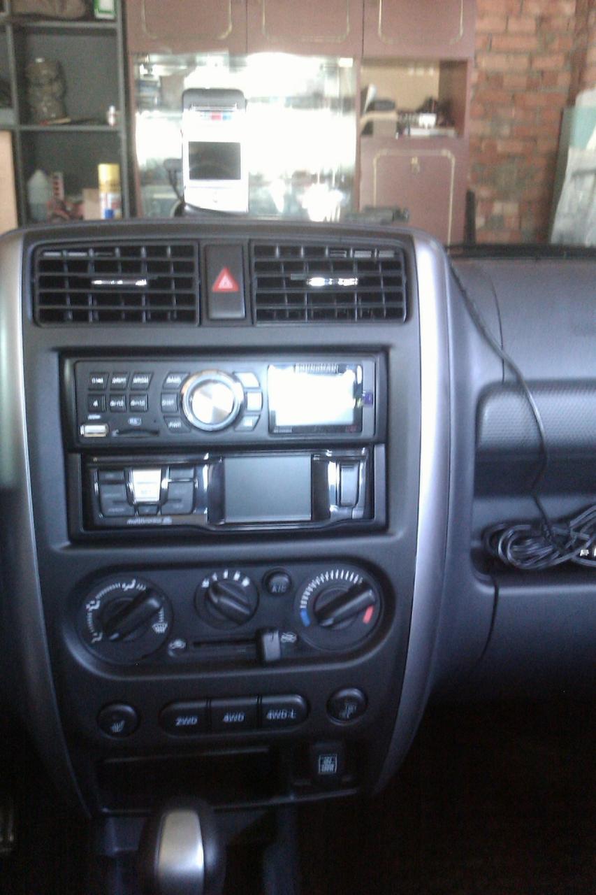

Вот сегодня установил RC-700. Помимо диагностической колодки подключил еще датчик температуры за бортом и датчик уровня топлива. Теперь осталось оттарировать его после заправок :)

Уже почти месяц пользуюсь RC-700. Попробую сделать маленький отчет.
Итак установка с заменой магнитолы сложностей не вызвала, подключение БК тоже: надеваем фишку на диагностический разъём, один проводок подсоединяем к проводу датчика топлива (я сделал это возле приборной панели), протягиваем датчик температуры в моторный отсек и далее в район левой противотуманки. Можно было еще габариты взять с магнитолы, но что-то было лень...
Потом сделал запас топлива - две канистры по 20л
Выкатал бак до лампочки, заехал в гараж на ровное, через обратку осушил бак практически до 0 :) И теперь заливая по 5л нажимал калибровку бака. Итого получилось 5,10,15,20,25,30, 40 л семь точек калибровки. Работает ДУТ вполне хорошо теперь. Правда хочу попробовать еще сделать тарированный бак.
Потом правим расход. Залил полный бак, потом заправился и еще заправился до полного. В итоге пробежав больше 1000 км, взял и ввел поправку. При таком пробеге плюс минус 1л заправки это всего 0,1 л на ср расходе. Вполне нормальная точность. Будет возможность, на более долгосрочном пробеге проверю расход.
В итоге джимни при поездке в Ростов и обратно( 600км) показал расход 7,5 и 7 л соответственно. Обратно меньше потому что попал в дождь и кондиционер не нужен был :) Машинка только прошла ТО 0 так что неисправностей нет, практически расход по паспорту. По дороге он был даже 6,9л , но попался участок с ремонтом :)

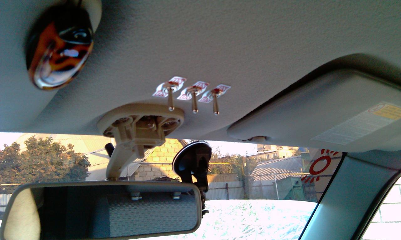

шел на подъем, температура 111гр, карлсон кондера не включился, выплюнуло Декстрон, сейчас тумблера на потолок замастырил, принудительно включать его буду.
