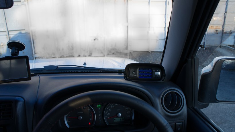

Пришел вот и мне бортовой комп мультитроникс, 750, только вот с подключением что то завис, в инструкции не совсем понятно как то написано про подключение, втыкаю в колодку, эмоций ноль, давай смотреть, а контакт который № 7, он у меня не в 4 а в 5 фишке, если я его переставлю поможет? Может кто сталкивался с такой проблемой?
Если машина праворукая -никакое переставление проводков не поможет.
Не поддерживает мультитроникс японских протоколов Джимни. Подключай как универсальный.
Я так и подключил себе 750 модель.
Датчик скорости, Дут, габариты и зажигание взял с панели приборов, питание и корпус - с колодки ОБД, а форсунку с блока управления двигателем.....
Делов оказалось на 30 минут....
Откалибровал скорость, потом расход и оттарирвоал бак + подключил к нему парктроникс -полезная оказалась весчь.
Поставил его на панель возле правой стойки, весьма удобно.

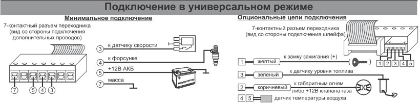

Снимаем панель приборов, там на Вашей машине согласно мануала 3 фишки - длинная, средняя и короткая.
На длинной фишке:
1. к черному с красной полосой цепляем провод "к замку зажигания (+)" .
2. к желтому с красной полосой - провод "к датчику уровня топлива"
На средней фишке:
1. к желтому с зеленой полосой - провод "к датчику скорости"
2. к красному с желтой полосой - провод "к габаритным огням"
"+12В АКБ" проще всего взять с диагностической колодки, которая типа OBD2- это белый провод
"масса" там же - черный провод
"к форсунке" надо тянуть к блоку управления двигателем - он под бардачком...бардачок снимать не надо...снизу заглядываем - слева самый нижний самый большой блок.
На нем ищем красный с белой полосой, он слегка потолще обычных - это одна из форсунок...её и цепляем...УСЁ!;)
На мультитрониксе выставляем протокол универсальный
замок - физический
бак - ДУТ
и вперед калибровать....сначала скорость, потом расход, потом бак....

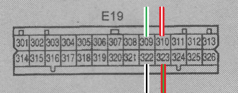

Если не показывает обороты и расход, значит не туда подключена форсунка.
Провода от всех форсунок должны быть в кучке, вот их цвет и расположение:
форсунка номер 1 - красный с белой полосой, контакт №310
форсунка номер 2 - красный с зеленой полосой, контакт №323
форсунка номер 3 - белый с зеленой полосой, контакт №309
форсунка номер 4 - белый с черной полосой, контакт №322
подключать можно к любой.

На схеме все понятно, только вот номеров контактов там не видно, я залез опять и не пойму снимать фишки или нет, там три фишки, я подключал на провод который в первой от бардачка, в нижнем ряду, тоже красно-белый, не подскажешь в какой фишке по счету у тебя? Да и еще, я на своем компе не могу найти в меню источники подпункт обороты, чтобы выбрать форсунку, а в инструкции вроде есть такой.
dailer
29 Апрель 2012
115
82
Находка
Suzuki Jimny Sierra 2008г.
Комплектация Wild Wind
Ответ: Jimny + бортовой комп. кто ставил.....?
У меня двигатель другой и компьютер другой, но цвет проводов такой же.
Смотри какие цвета проводов в соседних контактах, все 4 провода должны быть рядом с друг другом. Если рядом с красно-белым нет белозеленого, а под ним краснозеленого, это не тот провод, смотри на других фишках.
