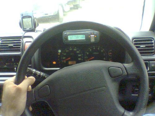

Карен, я такой же комп поставил под козырёк комбинации приборов. согнул крон, который держит комп, а сам крон прихвачен двумя родными шурупами...
и знаешь прикол, на скорости до 110-120 я могу смотреть на комп :)
а ты? на какой скорости сможешь увидеть показания на дисплее? ;)
