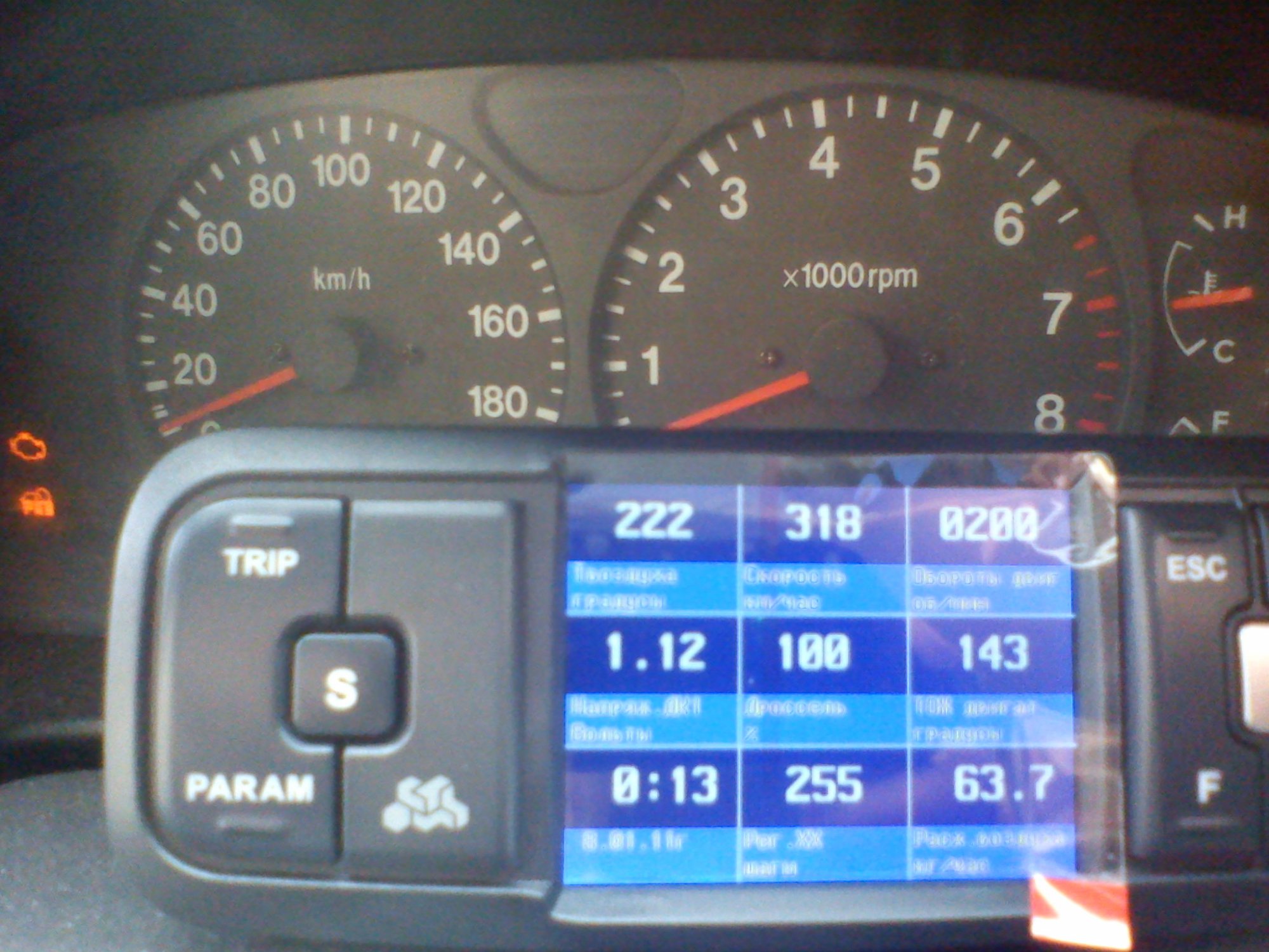

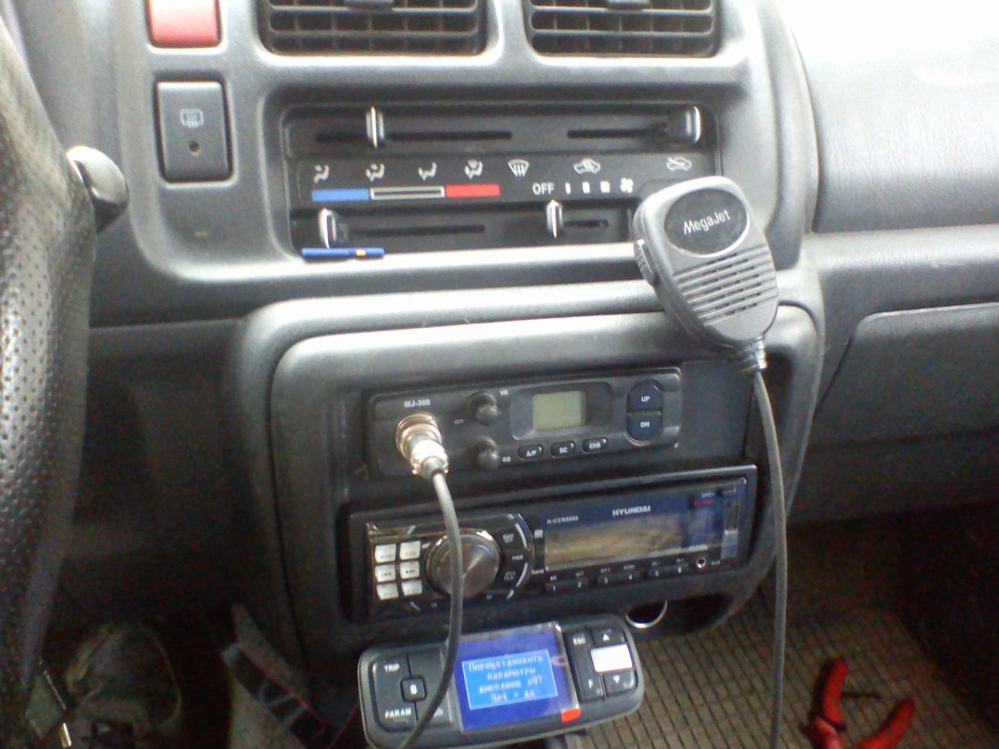

установил таки себе БК
в процессе переместил рацию
при первом включении протокол определялся неправильно, бош 7м и выдавал такие вот параметры
задал выбирать только обд - все нашлось)

Schir жаль я думал на g13 работает.
и фото установки рации не делал? тоже хочу так поставить.

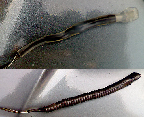

Взял себе мульта вчера вот такой http://www.ulmart.ru/goods/237683?f...t=board_computer&utm_campaign=nosale&utm_term ,точнее жена подарила. Подключил, долго определял протокол потом выдал OBD2Q и начал показывать все параметры как положено - доволен как слон:dance4::good3: осталось только разобраться с настройками...[DOUBLEPOST=1414023640,1413299049][/DOUBLEPOST]Назрел вопрос - вывел наружу датчик температуры воздуха,а вот куда лучше поставить,чтоб более менее правильно показывал? Чешу репу! Временно воткнул его между бампером и юбкой изнутри,ну что то мне подсказывает,что это не есть айс - бампер будет греться на солнце,а от него и датчик
Aleksh
12 Октябрь 2010
1,131
347
Оренбург
Субару Аутбэк + Ниссан Микра
Залей датчик эбоксидкой, и впреди что бы он воздухом встречным обдувался, я фото выкладывл.
23rus
24 Октябрь 2011
215
Новороссийск
IST 2005 1NZ
Jimny 1998 G13B
в шноркель - самый идеальный вариант, при работающем двигателе постоянно обдувается воздухом и всегда точно показывает!
врет только под солнцем и при не работающем двигателе
14,096
какой шноркель, в край бампера, на верхний край решётки (внутри конечно), если бампер штатный ещё. вдоль края проволокой прикручиваешь и всё. А точные показания он так и так будет только в двух случаях давать:
- ночью на ходу
- утром и ночью на стоянке, и то, если солнце на него с утра не светит.
В шноркеле он будет сильно обдуваться, и показания будут ниже, особенно при дожде.
P.S. не забываем предварительно датчик упаковать до примерно такого состояния:
