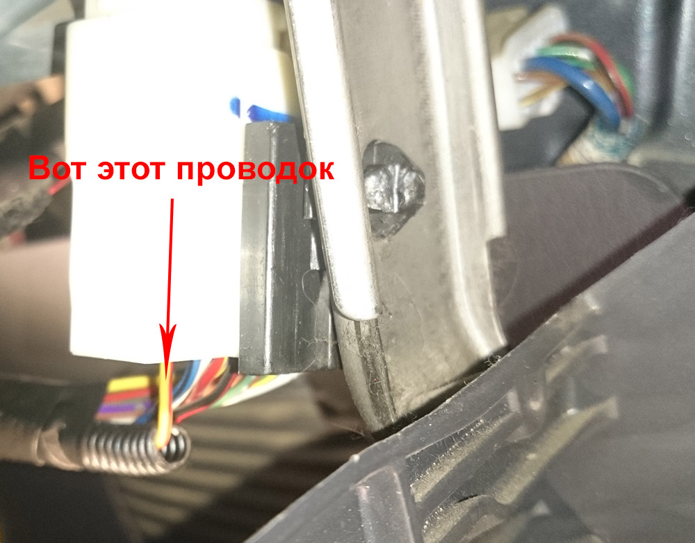

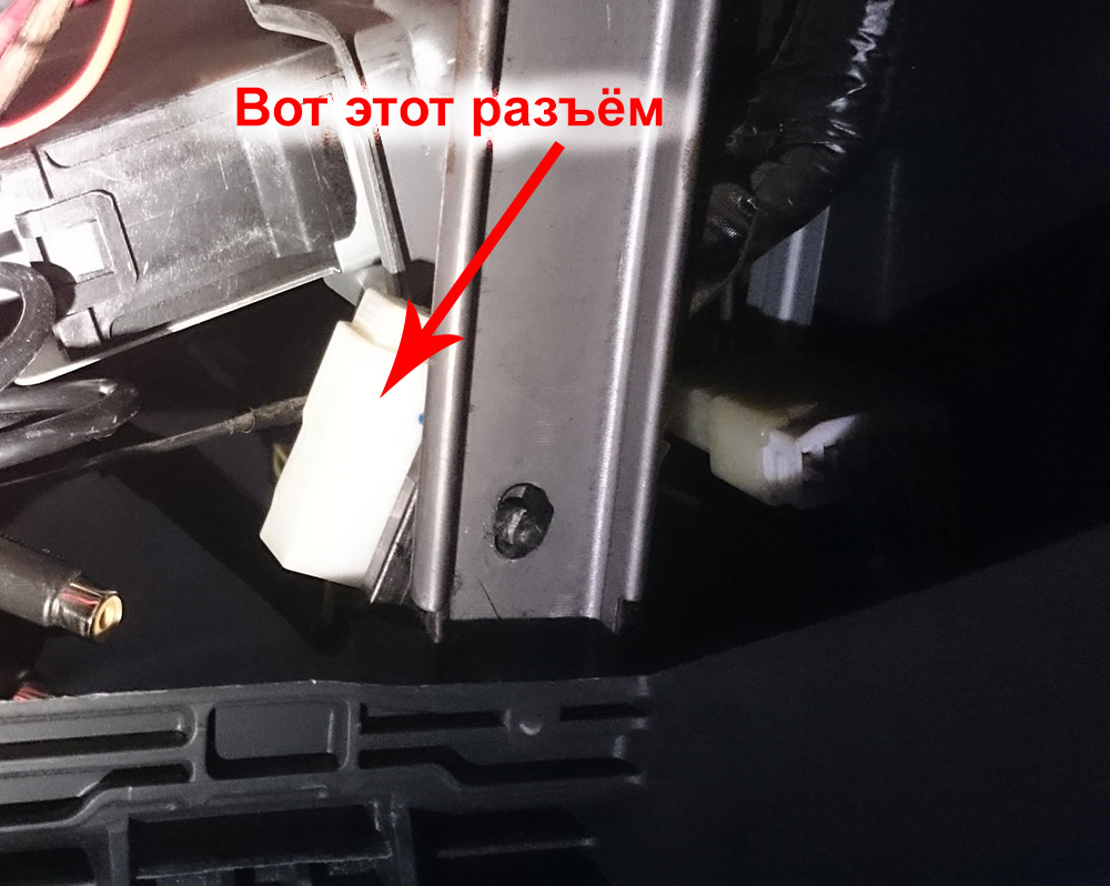

Под бардачком есть разъём, на нём и поймал )))) он задом прилеплен к правой вертикальной железке.
А так можно и на щитке приборов поймать. Но мне лень было его выкручивать и отдирать, поэтому купил жгут бушный, и на нём выследил этого проводочка ))))
Я давно собираюсь сфотать это место, но как-то всё не соберусь )))

Вот обещанные фото разъёма из которого можно брать сигнал ДУТа:
