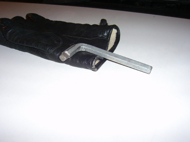

Блиииииинннн.
Вы чо перцы?
Абисняйу на пальцах
есть совсем мелкий квадрат, под мелкие головки.
Квадрат следующего размера (примерно со стороной 10 мм) этот как раз нам и нужен!
Ну и дальше там идут еще пару размеров гораздо больших.
Во, правильно 3/8 дуйма это как раз то, что нужно, ими и крутят большинство пробки, выточеные это для мажоров ;)
Рома, ну ты еще расскажи, что ты купил меганабор из дюймовых ключей и там тебе попался нужный квадрат, ага ;)
Всйу жись крутил 3/8 дуйма обычный квадрат, следующий размер великоват, и нифига, ни одной пробки еще не померло.
Ну нет у меня квадрата на 10 маленького... зато теперь есть целый набор разных квадратиков и шестигранников дурацких размеров под 24 головку. По цене стоило копейки...

Видел в магазе вороток для головок 3/8 дюйма. Кто знает, он для наших пробок в мостах и раздатке подходит? Вроде как ключиком прикладовался 10 - 11 мм...
Sergo.ru
MasterJimny
19 Май 2006
722
230
Ответ: Какое масло лить в коробку, раздатку и мосты
1) думаю при минимальном навыке пользования наждаком подойдет как миленький!
2) глубина квадрата в пробке маленькая поэтому однозначно конец квадрата должен быть прямым, а не закругленным. ну а если не влезет по размеру, смотри пункт 1 :D
А ты сможешь его вставить в пробку заливного отверстия, скажем, раздатки или коробки из-за отсутствия достаточного пространства?
Даже и не подумал что-то... он сам маленький... в выходные попробую
Ды вы че, там места валом... недавно менял масло на двух раздатках, новой и старой. Единственное, чтоб залить масло в новую раздатку надо на бутылочку удлинитель с кембрика делать... А со старой вобще все Ок!
