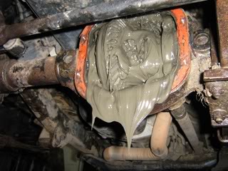

Плохо когда в мосту вот так:
Остальное нормально ))

Офигеть! Три раза.
Я конечно слышал про пластелин, но... не видел. Это при плюсовой температуре???

Это с пиндоских форумов и это не масло, это грязь :D.
