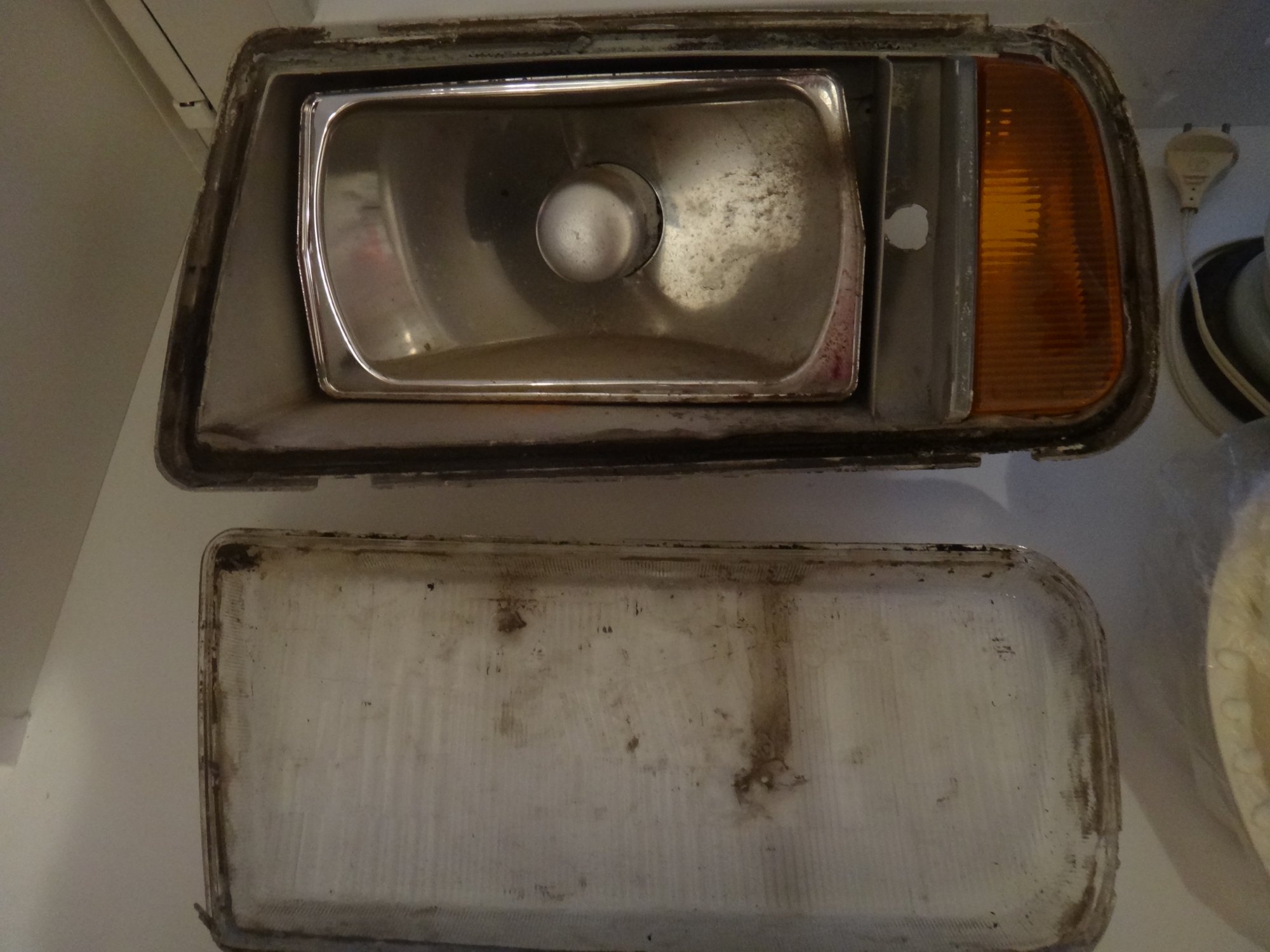

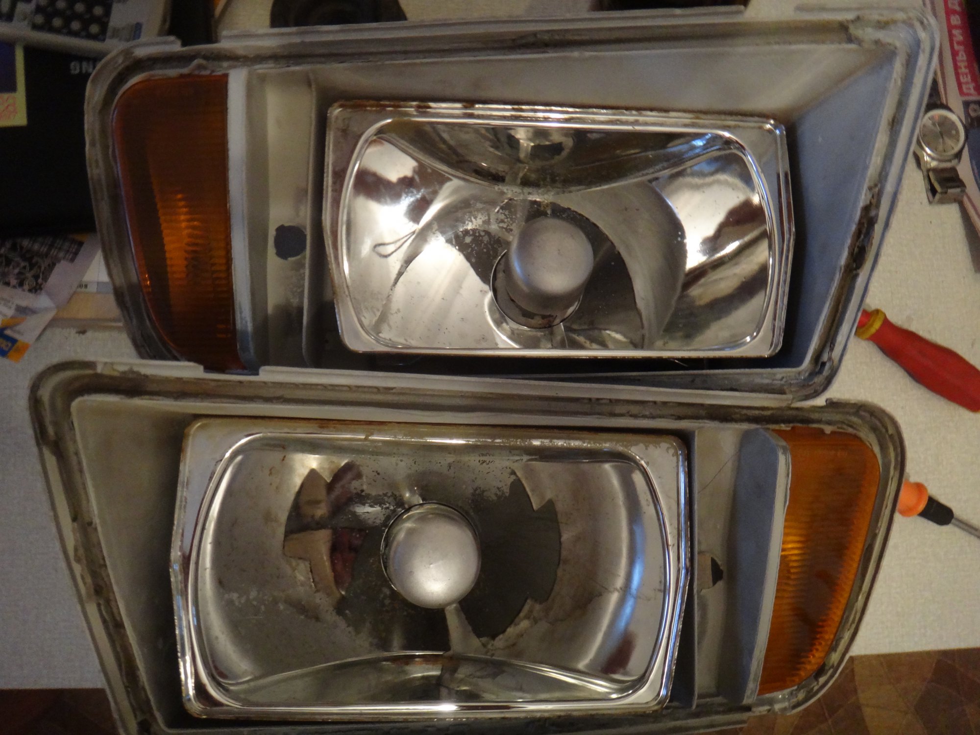

Только сегодня добрался до света , снял фары полностью, лампочки стоят 60\55w + СМ ФОТО что было с фарами, положил отмокать,пойду праздновать!

хех,отмою покажу чего получилось B::

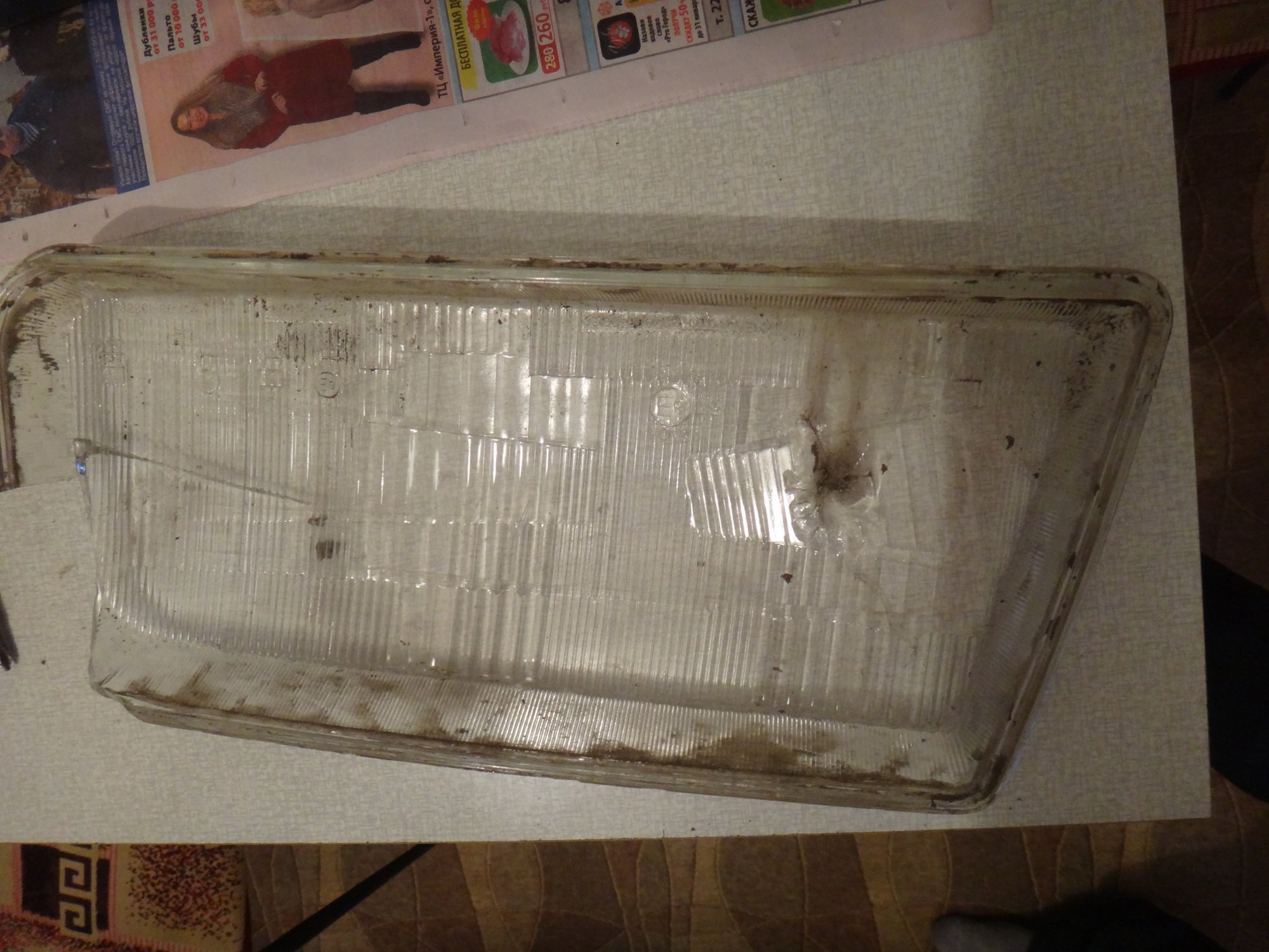

Может кто подскажет какой отражатель подойдёт взамен старого, да и ещё хочу фольгу налепить на серые части ,не скажется ли это ослеплением встречки ??

Посмотрел у себя в гараже, по размеру очень близок отражатель от ОКИ (как раз завалялась фара на полке) теоретически должна подойти. Но по цене фары ОКИ не многим дешевле наших, вот и есть ли смысл переделок? Надо наверное купить новые.
Спасибо за инфу, постепенно отковырывая старый герметик прихожу к такому выводу

Я так понимаю стёкла тебе тоже понадобятся, поэтому всё же за новые. Я сам любитель чего нибудь по изобретать, переделать на не стандартное, но вданом случае целесообразней будет заказать новые.

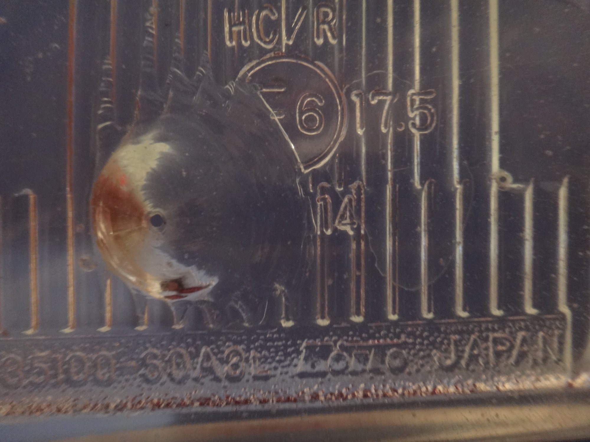

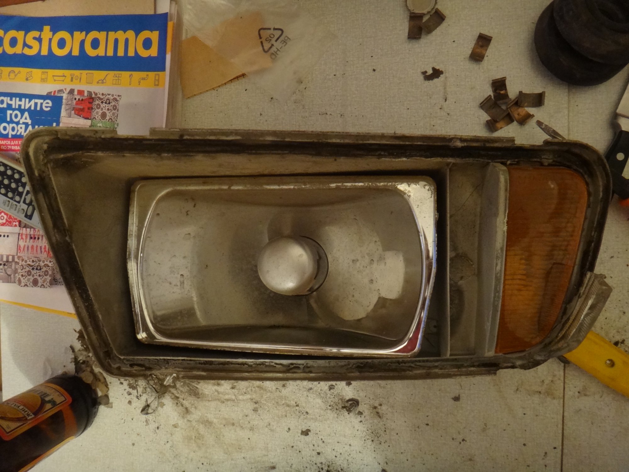

А мы с Немым пробывали фары разбирать , фен на фару и покурить минут 20 , герметик плавится и легким подковыриванием стекло выпадает.Но так разобранная и осталась валятся , все никак себе стекло не поменяю. Еще есть варианты переделки праворульных фар под леворульные http://suzuki-ignis.narod.ru/1/1.htm только по ссылке наоборот. У меня как оказалось фары тоже обе уже меняные с праворульной машины , как не регулировал получилось их заставить светить прямо , но на обочину уже не хотят. Правое зеркало тоже видно не родное , выкрученно в крайнее положение , а хотелось бы еще чутка повернуть.

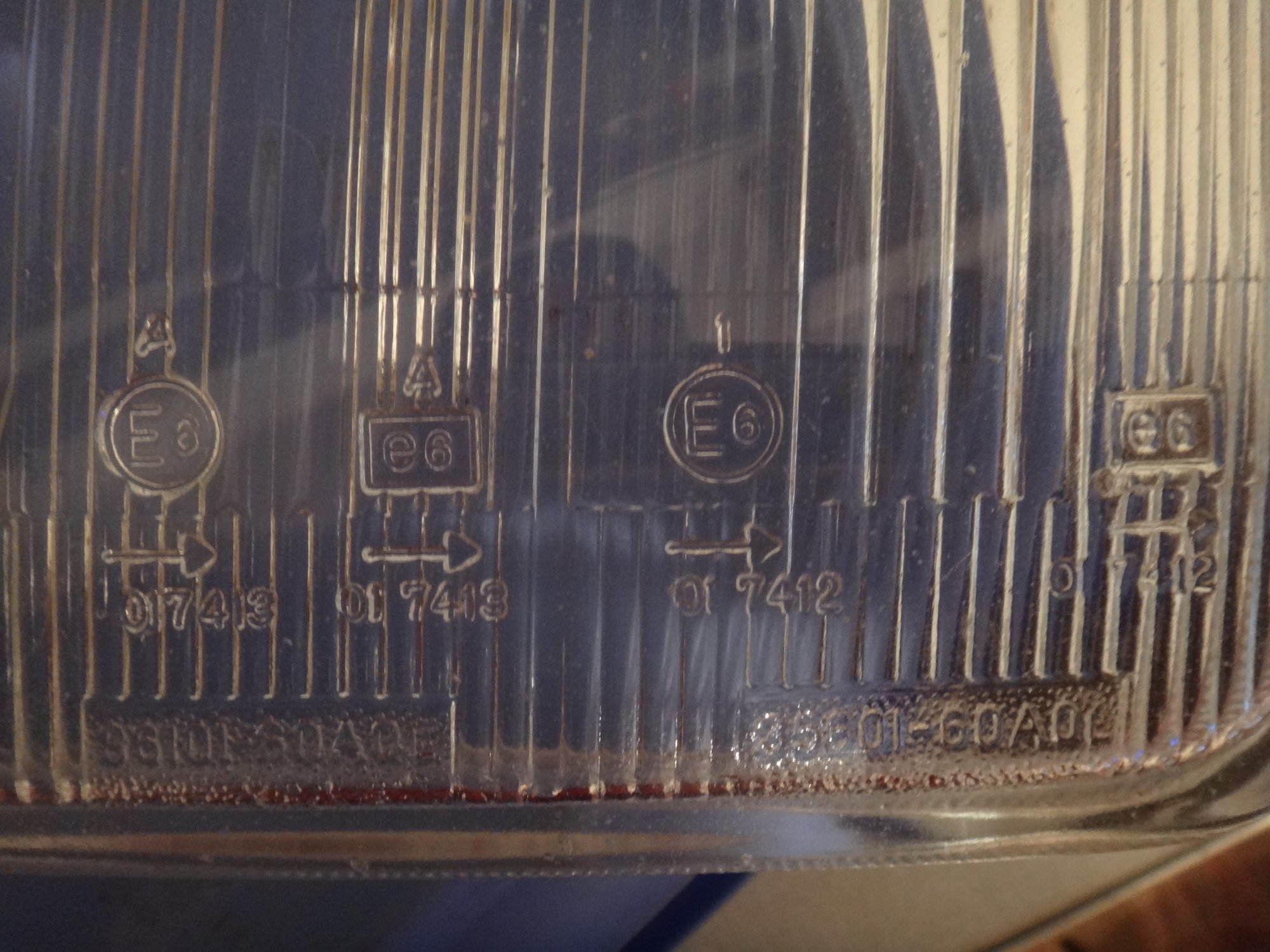

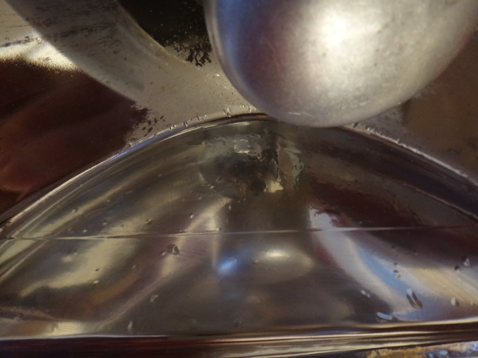

Гдеж ты раньше был!!!! с феном то, кой как так отковырял =)). как определить праворукая фара или нет??? Вот фотки правого стекла. Склоняюсь к мнению что у меня нормальные стоят,ещё немного помучаюсь иии гулять так гулять, поеду заказывать новые по ходу=)),

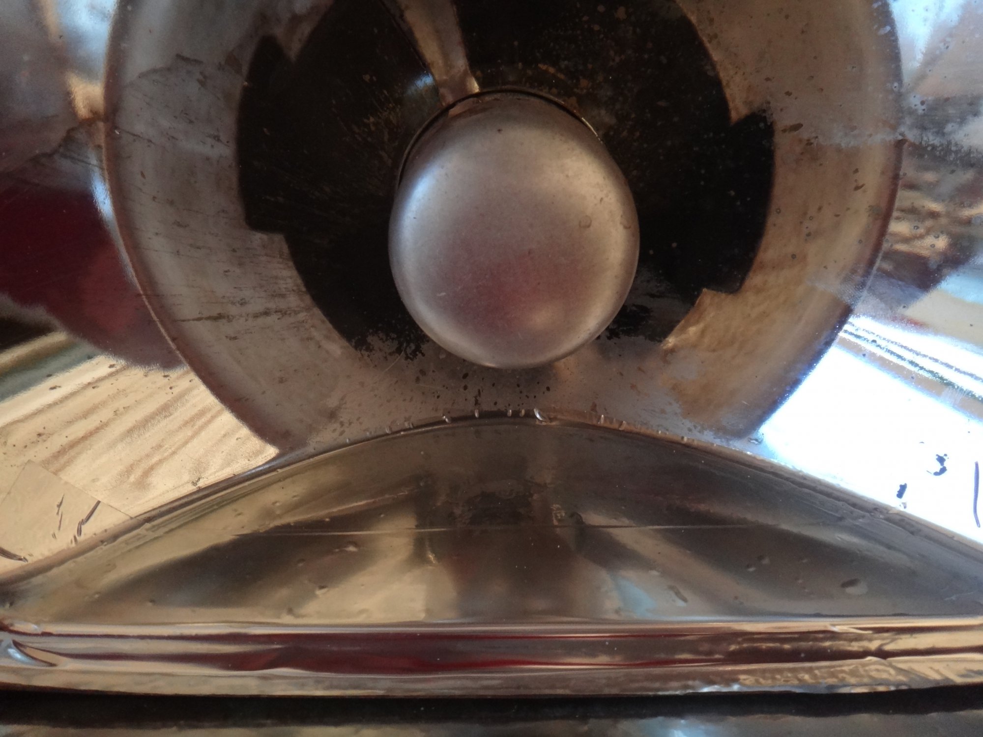

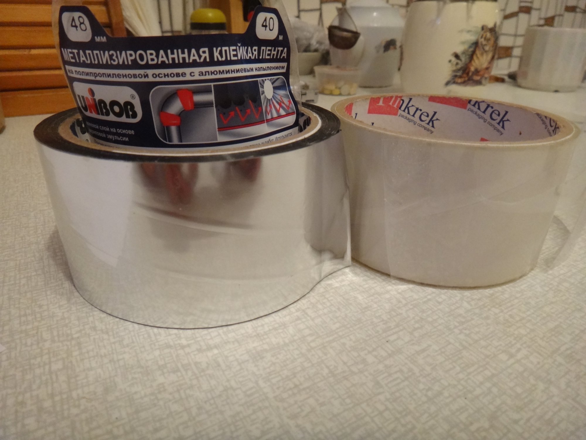

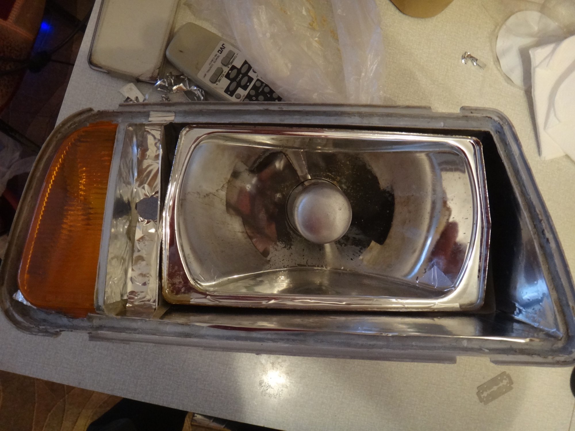

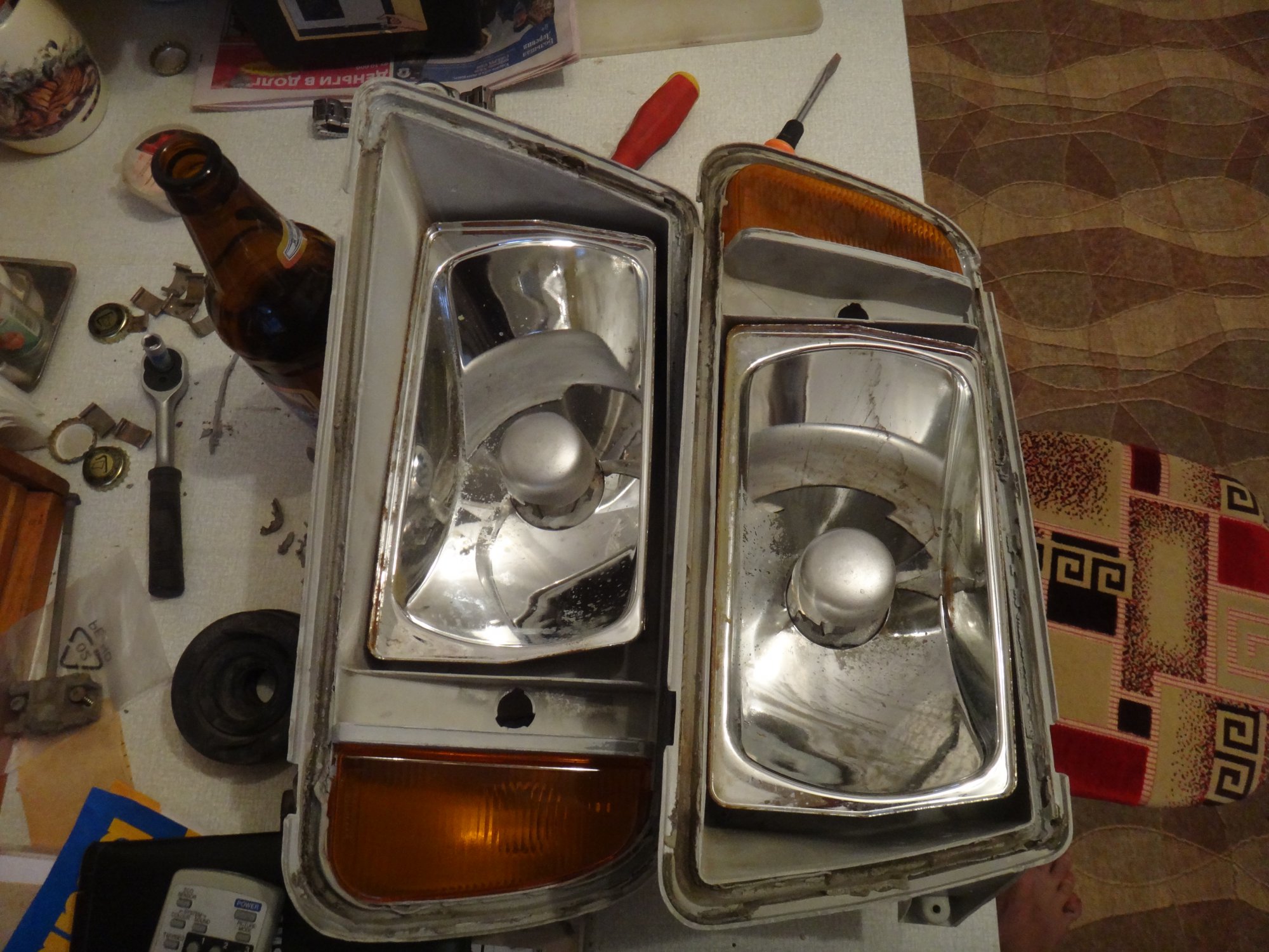

Всем доброго времени суток. Почитал,и решил , поеду на рынок за скотч фольгой,цены приятно удивили,за рулон 40м. отдал 60 рублей.Особо заморачиваться на очищение поврехностей не стал дабы если развалится то будет дополнительный стимул на покупку новых фар =)).Первое фото только снятая и разобранная фара,потом то что получилось.Посмотрим какой будет результат.
