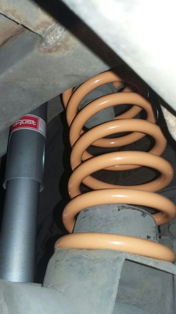

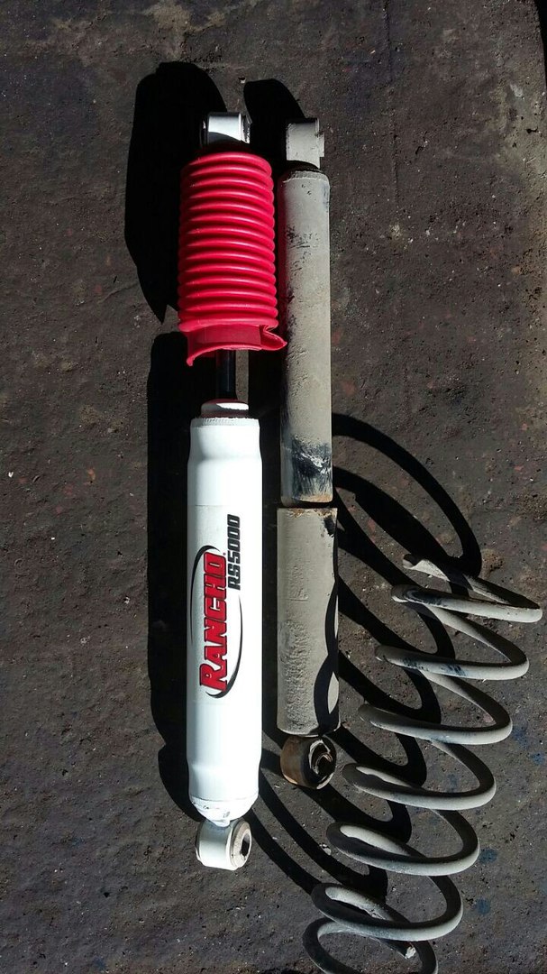

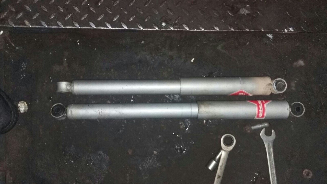

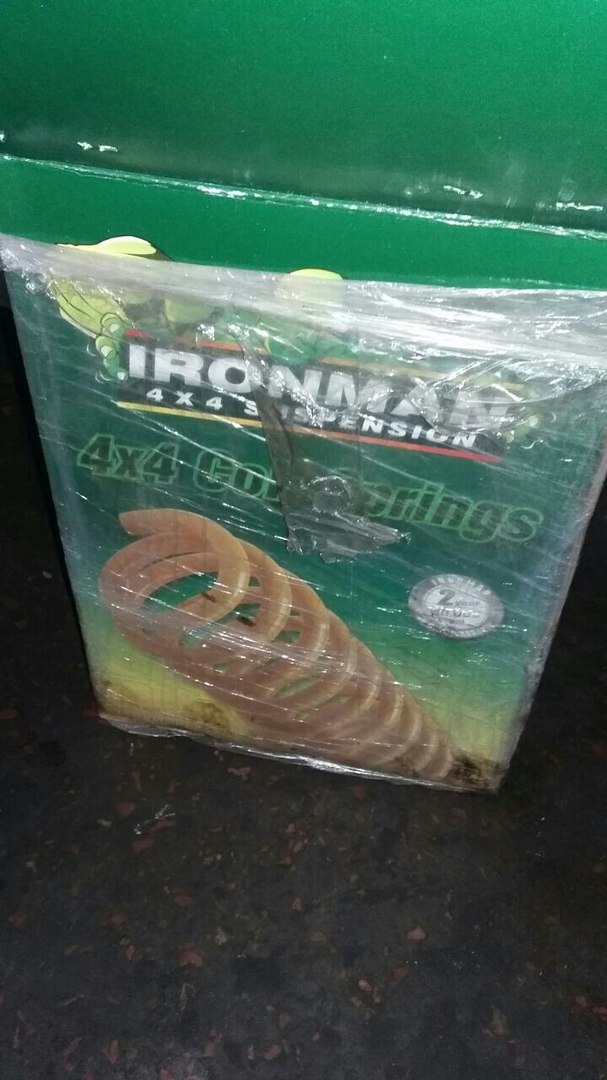

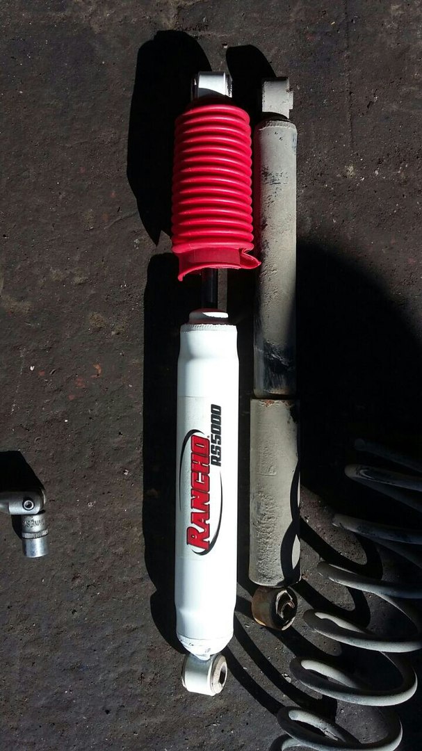

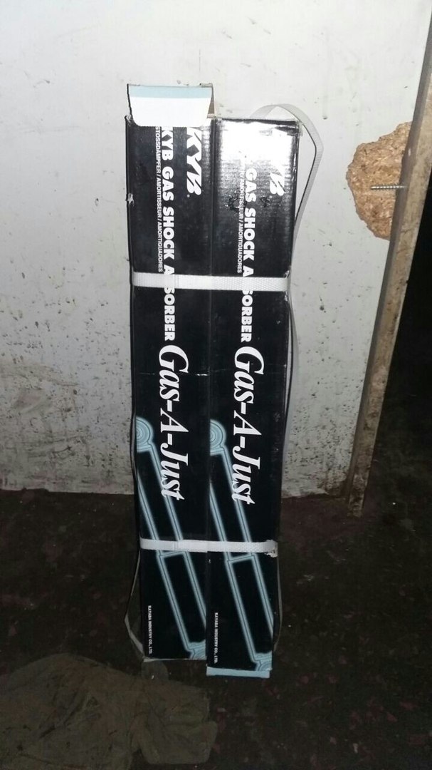

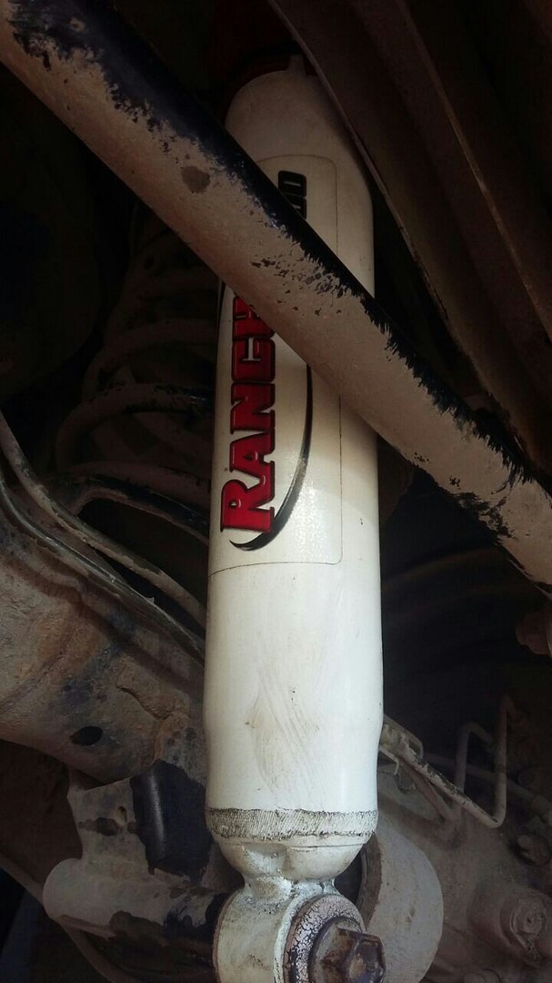

Друзья, пора оживить ветку, поэтому периодически здесь будут выкладываться наши работы и интересные решения насущных проблем. Итак на повестке бюджетная, но качественная самодельная подвеска на Suzuki Jimny.
Передняя ось:
- пружины Ironman (+50мм, +50кг)
- амортизаторы Gas-a-just
Задняя ось:
- передние стоковые пружины от Jimny
- амортизаторы Rancho (обратите внимание на размер банки и диаметр штока)
Результаты: Передняя ось умеренно жесткая, задняя ось чуть мягче чем сток за счет установке масляных амортизаторов. Данный комплект требует изменения кастера путем установки эксцентричных полиуритановых сайлентблоков.
Цена вопроса:
- установка, запчасти и сход-развал - 35000 руб.
- Комплект эксцентричный сайлентблоков + установка - 7000 руб.

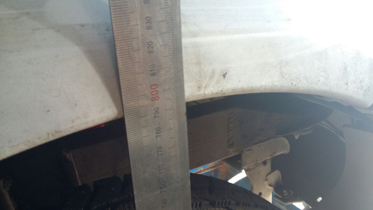

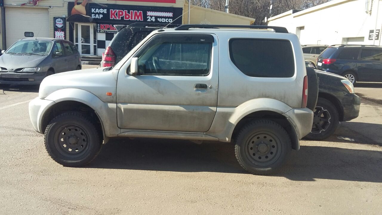

По итогу: Морда получилась немного задрана,т.к пружины спереди рассчитаны на нагрузку, которой пока еще нет, данное расхождение в высоте можно выравнять проставками на заднюю ось.
Наблюдение:
Поведение машины мне понравилось больше всех из того что я ставил (если говорить о сборе подвески самостоятельно, а не покупке готового лифт комплекта)(Крошкин Дмитрий)

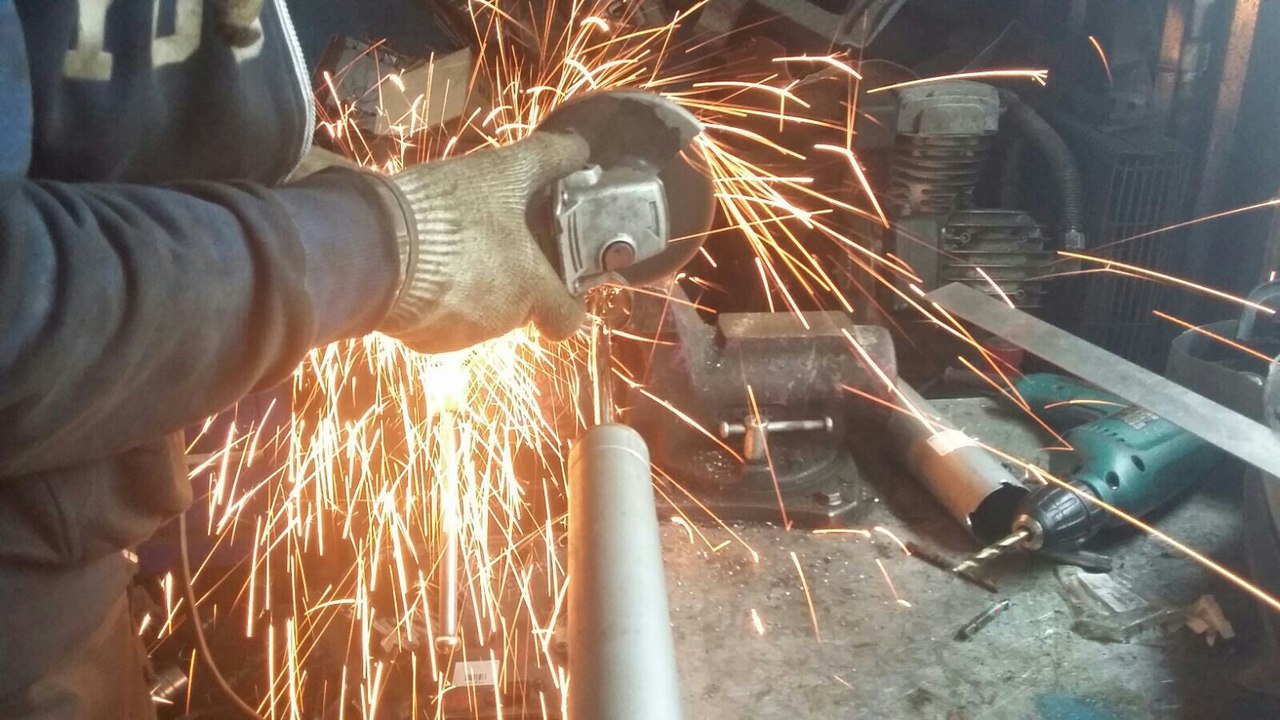

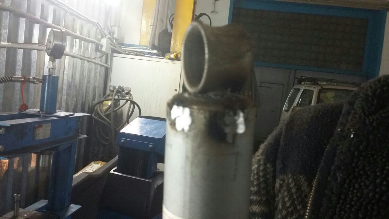

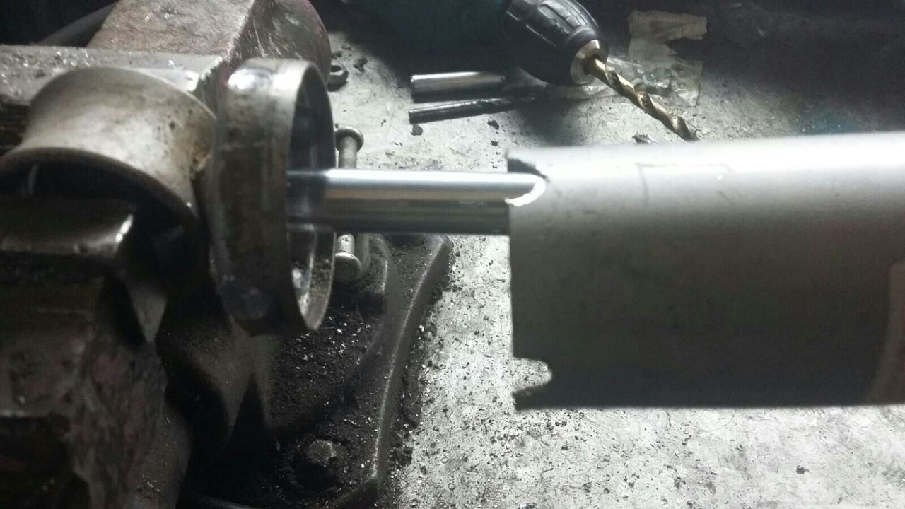

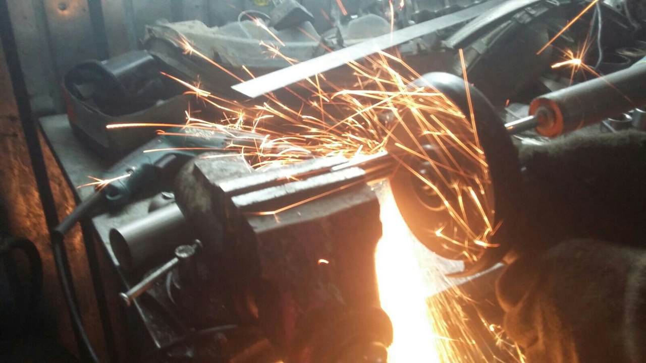

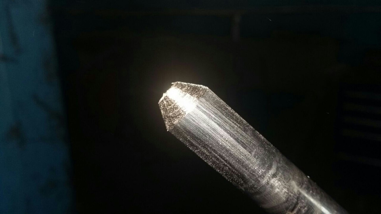

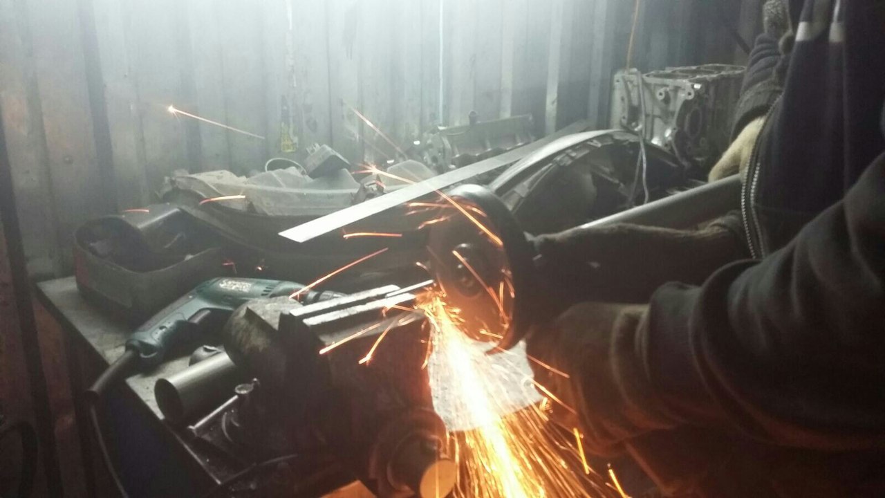

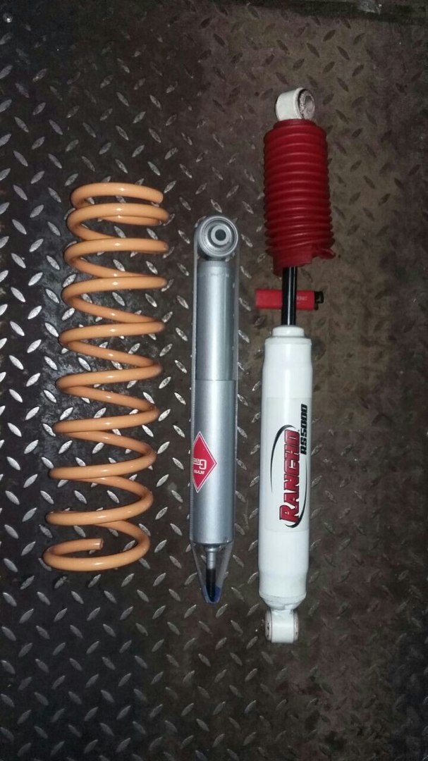

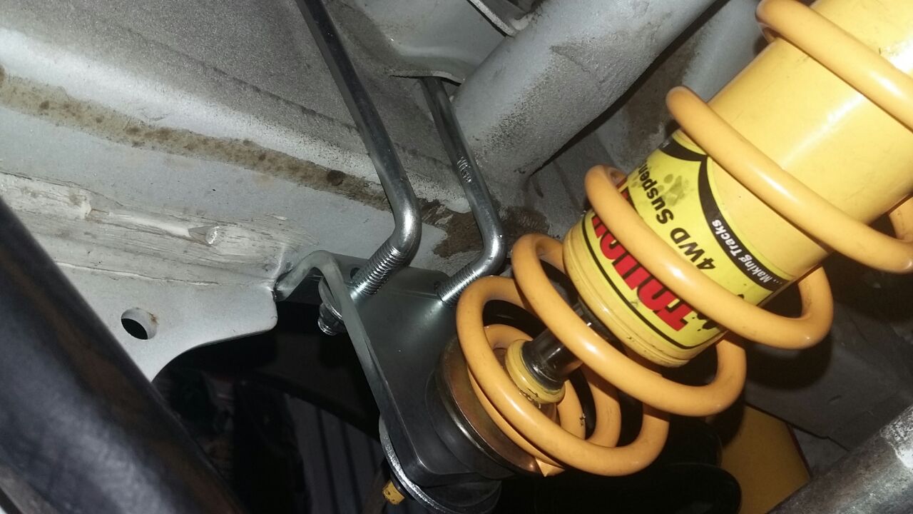

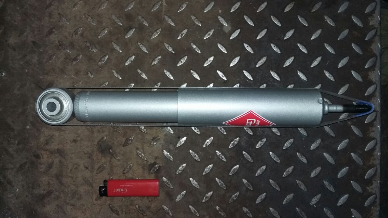

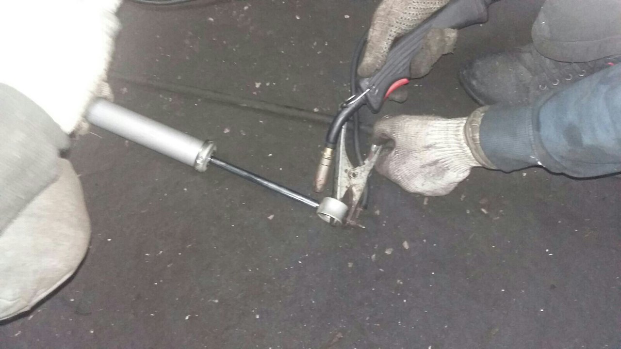

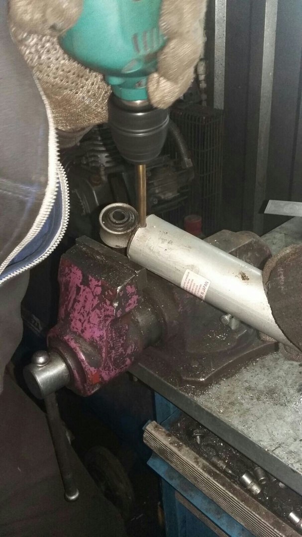

[DOUBLEPOST=1458242877,1458068291][/DOUBLEPOST]А вот еще одно решение бюджетного и качественного лифта на Suzuki Jimny
Ввиду нынешней обстановке на рынке, связанной с курсом $, оригинальные лифт комплекты теперь позволить себе может далеко не каждый. Мы испробовали и остались довольны следующим решением...
Спереди пружины ОМЕ с лифтом 40мм (+100кг), а стоковые передние джимниковские пружины поставили на зад. Амортизаторы были выбраны Gas-a-just. Парт номер передних - 553111, задних- 553158.

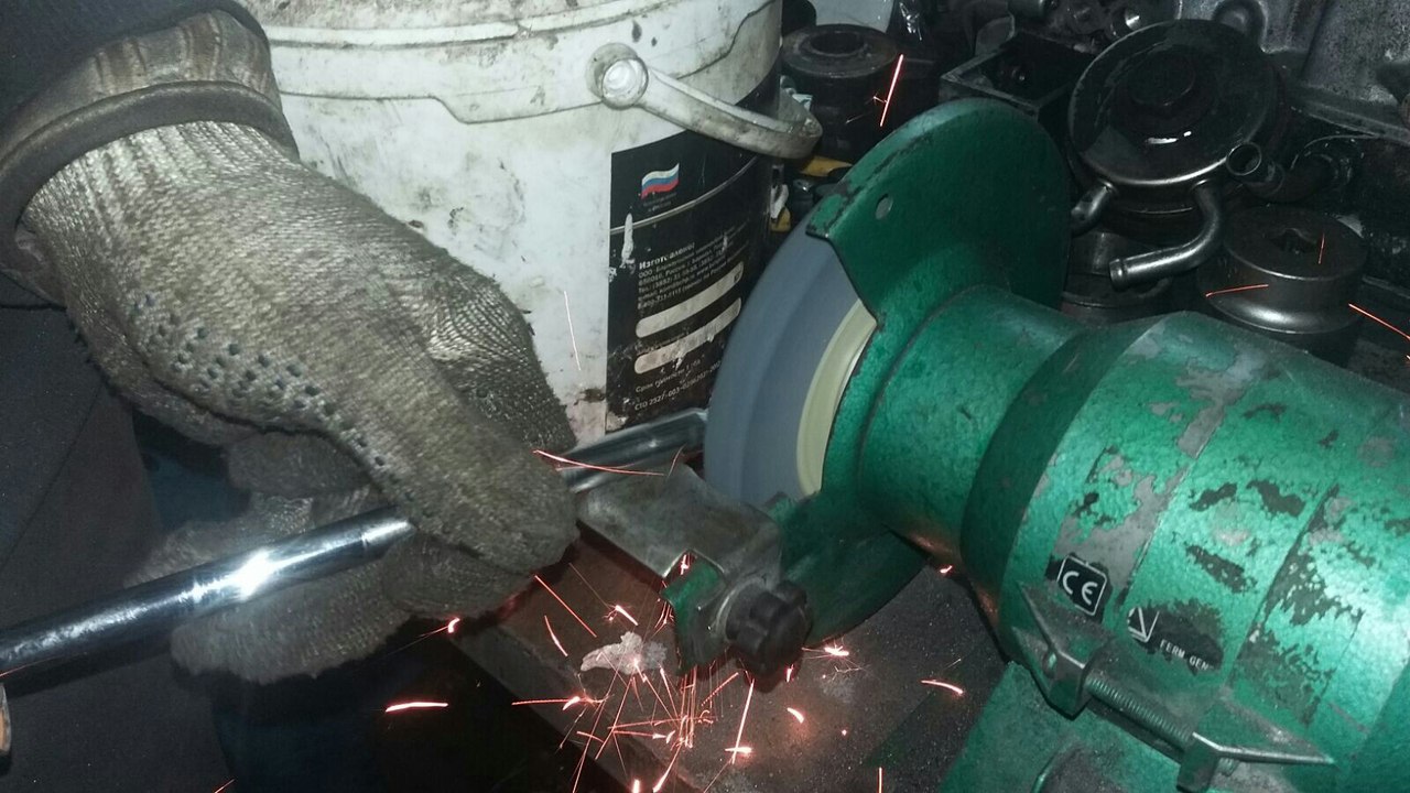

Но, обращаем внимание, что бы правильно установить подвеску необходимо укоротить задние амортизаторы на 5см, т.к ход задних амортов больше чем ход передних стоковых пружин, которые поставлены на зад.
Наши ощущения и замечания:
Машина менее валкая чем на полностью АРБшном комплекте, но зад хочется сделать еще более энергоемким и упругим.
Как аналог пружинам ОМЕ, мы можем предложить пружины Ironman за 10250 руб., за пару из наличия.
Цена вопроса:
4 амортизатора - 16000 руб.
Пружины б/у ОМЕ - 7000
Работа по установке+ сход-развал - 10000 руб.

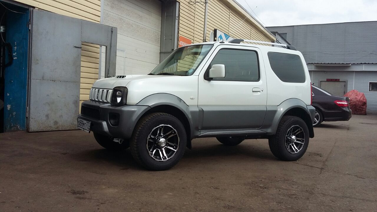

Обратился к нам на днях клиент, владелец очаровательного нового стокового перламутрового Джимника, не могу не подчеркнуть его красоту, потому что это божественно выглядит, завораживает как капля росы на лепестке лотоса у подножья храма истины.....ой отвлеклась от темы, в общем клиент выразил свое желание сделать поведение машины на дороге более адекватным и приятным.
Учитывая неоднократный опыт использования ОМЕшной подвески, было принято следующее решение:
- Колеса размерностью 225/60/16. Для этого были куплены новые диски с большим вылетом.
- Комплект подвески ОМЕ +40 мм., без дополнительной нагрузки.
- Демпфер Touch Dog рулевого колеса.
Результат:
Машина перестала быть валкой на дороге, появилась жесткость в работе подвески, но при этом машина стала намного более комфортной на неровностях дороге. Клиент в восторге от результата, команда сервиса тоже оценила результат!
Вердикт сервиса:
"Если вы не собираетесь эксплуатировать свой джимник вне дорог общего пользования и не планируете ставить дополнительный обвес, то данным решением вы останетесь довольны!"
Цена вопроса:
- Комплект подвески 62800 руб.
- Демпфер 10000 руб.
- Работы 13000 руб.
