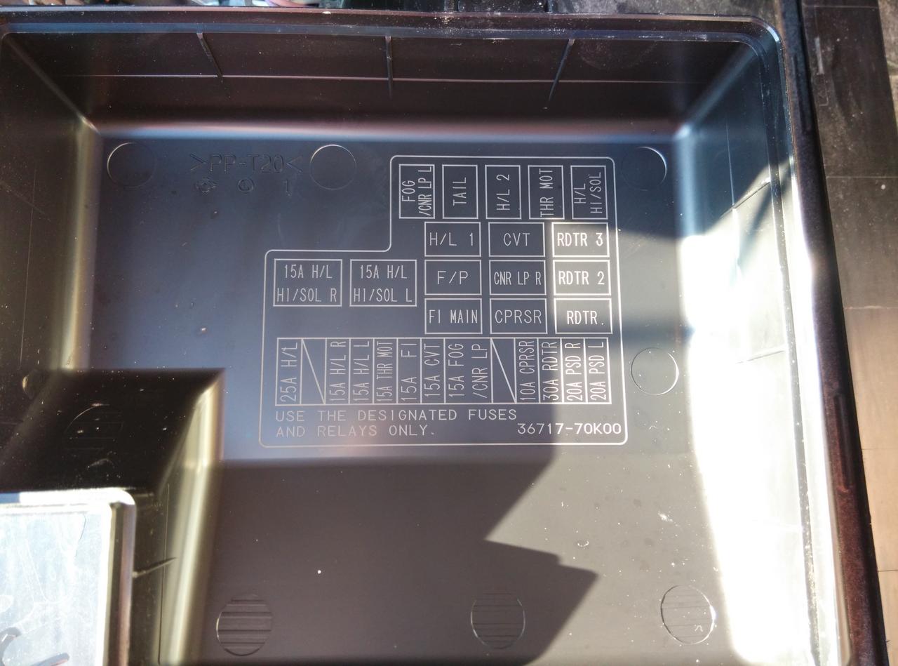

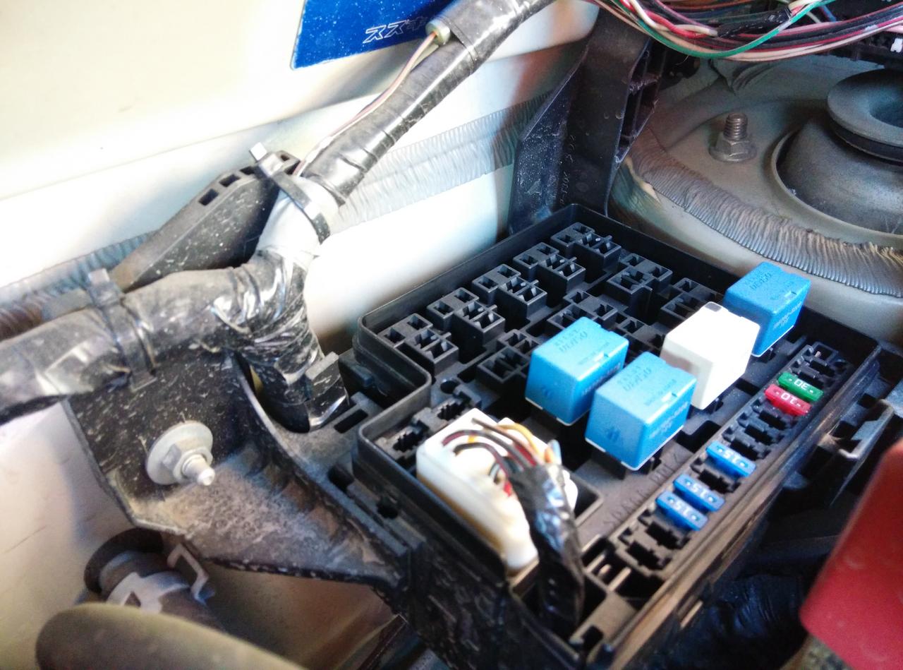

Dima_38
27 Август 2014
г. Иркутск
Suzuki Alto 2010 г. Правый руль, японка. Кузов DBA-HA25S, двигатель K6A (700 мл.), 54 л.с. Обитаем в г. Иркутск
Добрый день! Помогите разобраться в реле и предохранителях.
Фото блока под капотом.
А вообще, не маловато ли у меня там предохранителей стоит?
