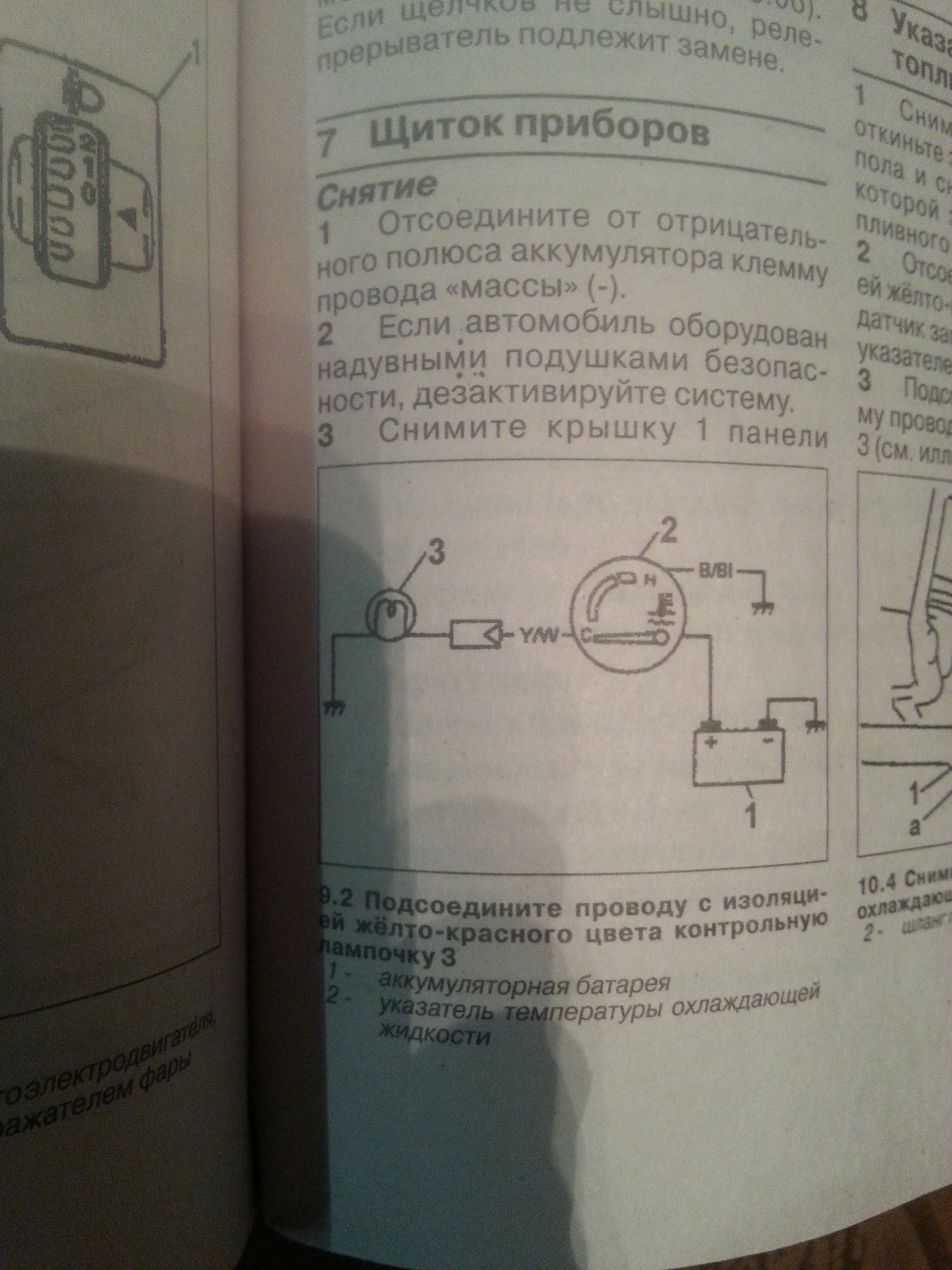

Привет всем альтоводам. У жены машина Suzuki Alto-4, FF, RF410-2, 2002, двиг.1,1 F10Dn. Как год уже не работает датчик температуры, то есть она работает, но на панели приборов не показывает нужную температуру, сменил уже третий датчик (правда они все неоригинальные были, китайские). Машина не греется, не коптит.
Мне кажется тут дело не в датчике, а чем то другом? Ни у кого нету электросхемы на данную машину?
Насчет "показометра". выложу скан с руководства по ремонту от родственной модели-Вагон Р. Возможно пригодится
