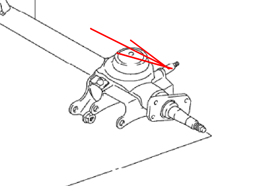

Как сказал мастер, там можно еще больше стартер поставить...от Камаза..:)[DOUBLEPOST=1520355621,1520355449][/DOUBLEPOST]Будешь в гараже, измерь сайлентблок задней балки..левый. На что поменять?

А я шо сказал?? ;) Иносказательно, но именно про среднюю, с бокового сверху- конца, стрелочку!)))[DOUBLEPOST=1520367186,1520365976][/DOUBLEPOST]Лежу в преддверии...В ушки дует PREСIOUS WILSON..."Hold On- Im coming"..."Raising My Family"...Ностальгия, мля...;)

Так они ж от любимого матиза моментом пробиваются. И на форуме были номера.[DOUBLEPOST=1520444887,1520444754][/DOUBLEPOST]Это по сайленты балки они же рычагов. А по средней стрелке - сайлентблок тяги панара. Вот тут уже хз.можно попробовать из полиуретана отлить

Штатные на схеме не обозначены. Как бы вместе с балкой..Как и шаровые, вместе с рычагами..Только все вместе. Но из-за сайлентблока балку покупать-это уж слишком...

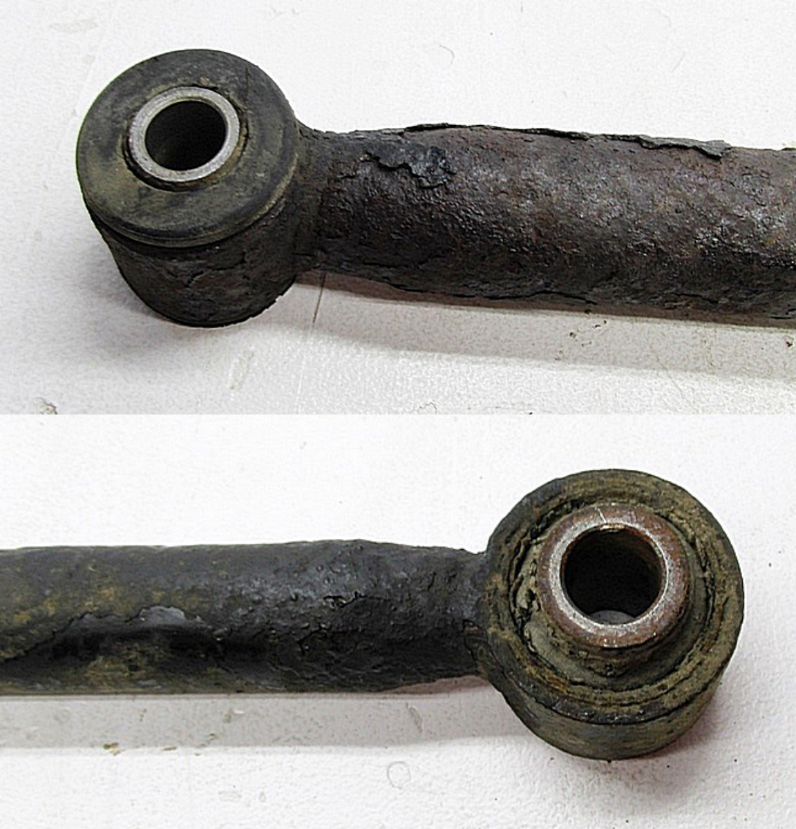

Абсолютно прально. Отдельно нету, потому если по быстрому надо, а делов то там 2 гайки всего, можно просто кусок шланга дюритового вкорячить на жидком мыле и запрессовать старую втулку. Будет лучше нового. Твой тот что снизу, с правым немного посложне, у него втулка подлинее, но если руки не для скуки то тоже как 2 пальца. Цена ремонта 0 рублей если самому.

Поняла. А почему в моем случае его наружу выперло. Резинка оторвалась и ее прет наружу. Так балка, наверное, работает? А шланг-то не приклеенный будет. Его-то не потянет ли также?

Ну во первых когда мыло засохнет ты его танком не сдвинешь, а во вторых втулка шланг разопрёт при запресовке мама не горюй, только обрезать нужно заподлицо с втулкой, тогда всё будет гуд. Я говорю как бы я сделал, а вы делайте как хотите, и можете называть меня рукожопом тоже на здоровье, мне глубоко пох. А у кого денех дох тот пусть всю тягу покупает. :)

Ну на твоей картинке почти все болты на 12. Только у этого сайлентблока болт не нарисован.:ireful3:[DOUBLEPOST=1520451476,1520451385][/DOUBLEPOST]А понятно, гайку надо смотреть.

Охренеть. Эта дура целиковая. Даже цену на нее не пишут. Нет в продаже..[DOUBLEPOST=1520451975,1520451844][/DOUBLEPOST]
Чё ждёшь то от картинки Палец торчит из балки, на него одевается эта шняга.
Надо чтобы Спилберг снял картинку ? :hilarious:
Не поняла, а что гайка то так у меня дала сайлентблоку вылезти? Почему она его на пальце то не держит? Она часом не слетит ли тут на днях?

А. Поняла. Это балка внутрь ушла и трется теперь об эту дуру целиковую.[DOUBLEPOST=1520452224,1520452182][/DOUBLEPOST]На пальце болтается.[DOUBLEPOST=1520452573][/DOUBLEPOST]
Ну если шайба перед гайкой меньше внутр диаметра дыры под сайлент то вполне имеет право. :)
Кто же знает чё там у тебя.
Внутренняя часть СБ на месте гайкой зажата, как положено, а внешняя втулка вместе с балкой внутрь ушла, так как резинка от внешней втулки надорвалась. Вот и кажется, что СБ выперло.. . Короче, балка на соплях по-любому...

Я если летом соберусь перелопатить то потом напишу что поставил, а временно можно и на шланге покататься.
Ок. Надо делать, как ты сказал. А потом по размерам СБ искать. И спать. все.
