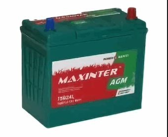

Я про аккумулятор.. На зарядке стоит. Необслуживаемый. На зарядном устройстве предупреждение- "не применять!"[DOUBLEPOST=1519476941,1519476596][/DOUBLEPOST]
плотность электролита довести до 1,28.
Необслуживаемый, зараза! Ничего нельзя залить и измерить..:scare2:

Леди, имеющей представление, хоть и- общее, об устройстве автомобиля, таскающей туда-сюда и заряжающей аккумуляторы, полагаю- незачем плакацца и бояться открутить маслозаливную пробку.:))))))
По АКК. Да, при сильных предельных нагрузках он вырабатывает большое количество водорода (гораздо больше, чем при зарядке!). Случайная искра, и- может случиться большой шухер, атас,бенц, бумс, ахтунг. (нужное подчеркнуть):))) За всю мою долгую и неправедную жисть, ну- штуки три аккума точно взорвались мне прям в морду (лица). Надо заметить- дико не ф кайф...:)))

maestro116
31 Январь 2018
665
Химки М.О.
Не самый люччий аккум, м-да...Вряд ли реальная емкость больше 40. Брали бы уж FB, Panasonic, и иже с ними.

Не самый люччий аккум, м-да...Брали бы уж FB, Panasonic, и иже с ними.
Как взяла, заряжаю только второй раз и то, вчера и сегодня. А так две зимы без подзарядки. Совесть конечно надо было иметь, позаботится..[DOUBLEPOST=1519478107,1519478005][/DOUBLEPOST]Теперь, наверное, только как резервный можно использовать. Новый надо брать. Укатала я его.

Почитал за махинтер, левая Хайфа-Благовещенская байда. Сама AGM технология- весьма продвинутая, что-то между гелевым и обычным. А в этом АГМом и не пахнет. Отзывы весьма отрицательные. Есть ли маты нет ли- неизвестно, зато электролит в жидком виде плещется. В АГМ такого быть не может...Стоит настоящий AGM горааздо дороже простого, но дико дешевле гелевого. Пять лет нормальный АГМ типа БОШ не должен доставлять хлопот и проблем...
