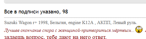

Что значит- не читает никто?? Год какой у Вас?
Все в подписи указано, 98[DOUBLEPOST=1519582182][/DOUBLEPOST] 2018-02-25_210908.png вот
maestro116
31 Январь 2018
665
Химки М.О.
1998...Да, у Вас гранаты не той системы, ага. Разъем типа OBD II, но протокол совсем другой.

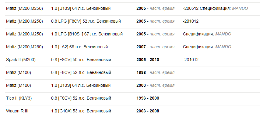

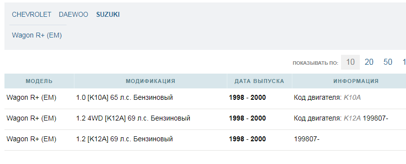

Не могу понять, матизовский стартер подходит или нет. Вот такой расклад на стартеры в Экзисте на мою модель..Это я для того, чтобы если что сразу купить в магазине, а не заказывать. И существенно это 1квт или 0,8?
maestro116
31 Январь 2018
665
Химки М.О.
Где тонко, там и рвецца. Конечно, 1кВт.
