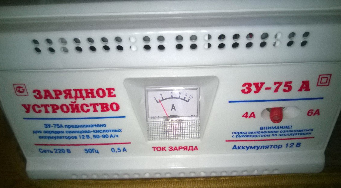

Написано, что автоматическое, сейчас сбросит нагрузку, по амперметру видно. На 6-ти просто больше дает.[DOUBLEPOST=1519480291,1519479981][/DOUBLEPOST]Как совсем забулькает отключить или подождать?[DOUBLEPOST=1519480446][/DOUBLEPOST]
Аккумулятор заряжать током 10% от емкости в течение 10 часофф,
Это хорошо, конечно, я уж это зазубрила..Ну вот АЗУ не дает такой ток...Все делает, как само решило..[DOUBLEPOST=1519480522][/DOUBLEPOST]

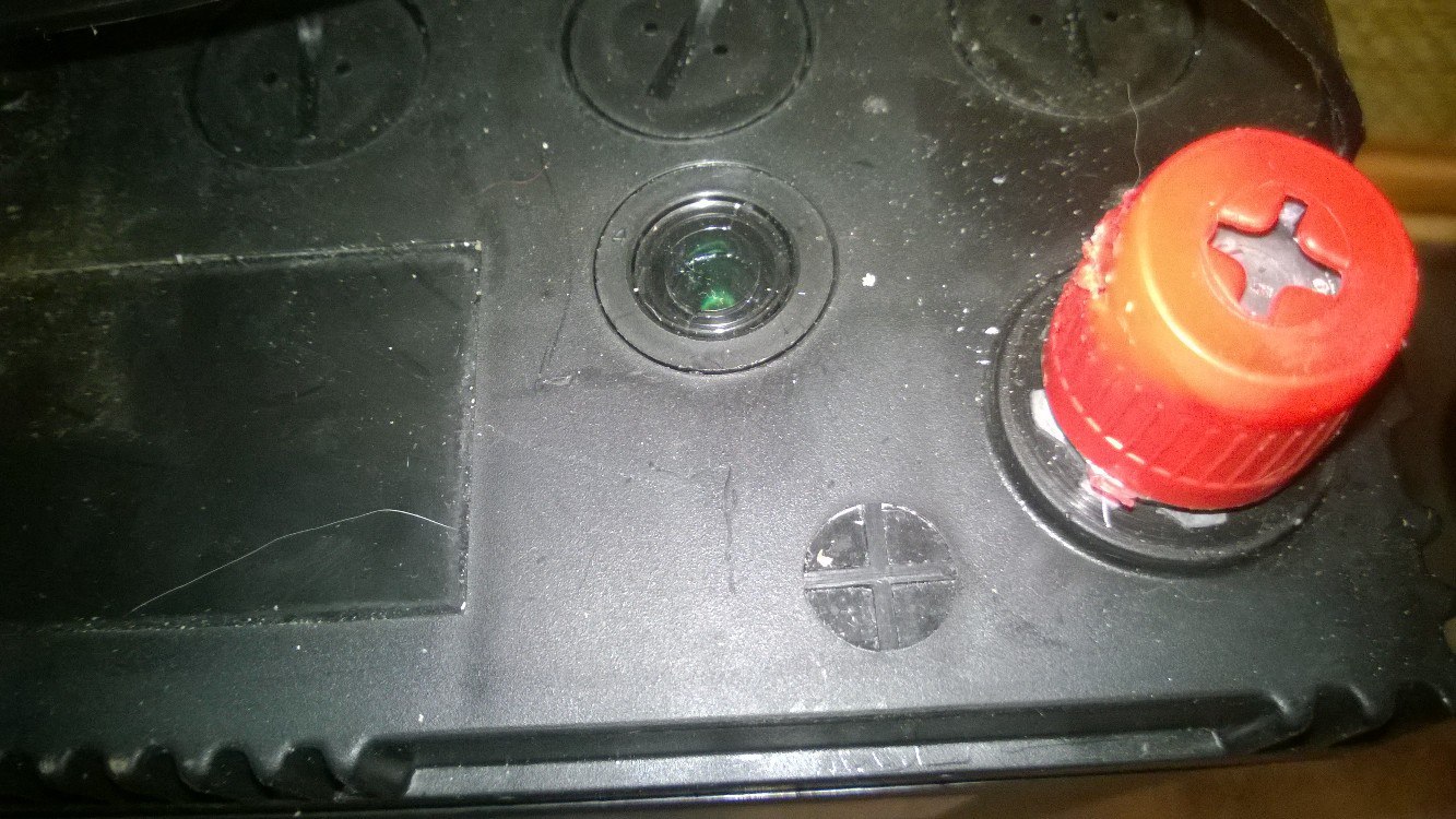

Зеленый глазок в некоторых аккумах
В моем глухо как в танке.:wacky:

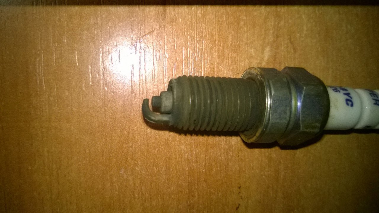

Уже практически в безнадёге открутил свечи...Прибалдел от негро-зимбабвийско-кенийского типа цвета. На прокрутке две- молчат, одна боле-мене желтеньким, а четвертая- коронным чуууть тепленьким...Газоконденсат, мать ево, котельный...
Разобрав все чемоданы с бутором- добром, совершенно случайно закинутые, уже отработавшие ресурс свечки NGK от TOYOTA MARK II (1G-FE) заставили независимо от Архимеда проорать что то вроде НАШОООЛ!!!
Уже непослушными пальцами вкрутил свечки, матом покрыл все совецкиеИнструментальныеВасюки по поводу ключа на 16 (стандартный свечной у япов).
