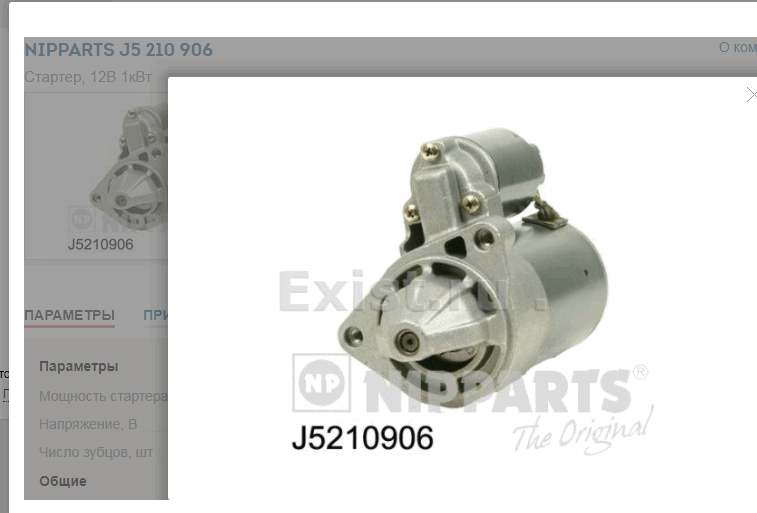

Не помню. А если Крауф?.. Честно, спешила очень. Просто попросила, чтобы на 1 кВ, в пределах 4 рублей... Все равно Экзист в свою программу в офисах не пускают.[DOUBLEPOST=1520098012,1520097839][/DOUBLEPOST]На Моторлэнде полно, но БУ стартер брать-это кота в мешке..

Да, да. Именно так, но не специально для Матиза...[DOUBLEPOST=1520168900,1520168740][/DOUBLEPOST]Все таки Нипартс. Завтра. Грем стоит несусветный. Завтра трогать не буду, чтобы оставить шанс на вторник и прямо на сервис... Надежда умирает последней.

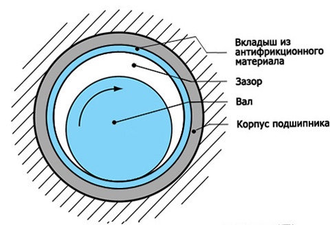

Там точно та же история, что и с дешевыми кетайскими кулерами. Если втулки изношены, разбиты, то ротор все же с заеданием, может и крутиться. Да вот только, из-за притяжения в одну сторону электромагнитной силой, ось ротора не вращается по центру втулки - она перекатывается по ее окружности, с соответствующим падением оборотов, клинами ротора о статор итд.

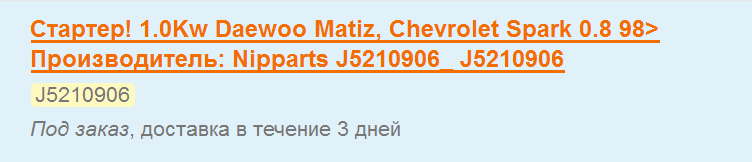

Стартер то от Матиза, блин! А как ремонтировать, вас мужиков не поймешь. Запчастей нет! Проходили уже. Их там на картинке полсотни стартеров: и НА Моню и на Шеви и на прочая... А как стартер в ремонт, так по-любому, нет не фига ничего, чтобы внутрь запихнуть![DOUBLEPOST=1520189631,1520189592][/DOUBLEPOST]Только на Тазы![DOUBLEPOST=1520189812][/DOUBLEPOST]А приехать посмотрецца..И чтоб потом там Вагон катали и выкатывали на улицу, чтоб он на улице стоял неделю.. Ну нет. Было уже такое, зеркала поотбивали.
Да чушь это. Стартёр это стартёр, колесо это колесо, лампочка это лампочка. Не бывает лампочек от Матиза как и всего остального унифицированного оборудования. Куда поставишь, там и стоит.

Есть 0,8 и есть 1,0 но стартёры у них одинаковые к твоему великому сожалению
А у меня какой объем? 1.2.. И как до бесконечности можно поднимать объем, чтобы один и тот же стартер подходил? Это тоже просто вопрос?[DOUBLEPOST=1520191891,1520191812][/DOUBLEPOST]Этот же стартер подойдет для двигателя с объемом 2 литра? Гипотетически?
