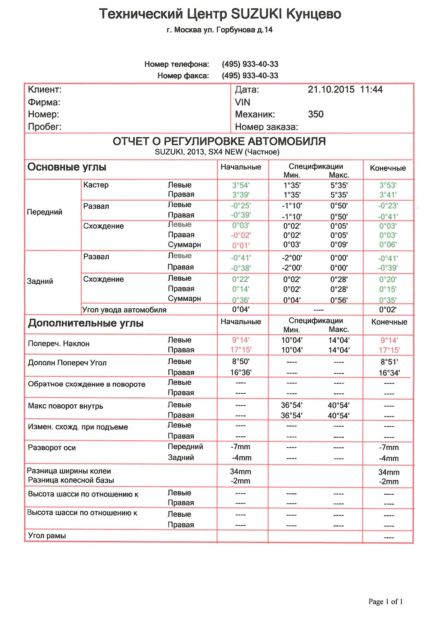

К вопросу о плохой управляемости на скорости. Попробовал снять видео - не особо наглядно получается, нужен помощник.
Хоть ролик совсем короткий, но видно, что рулем не кручу и в таком режиме можно ехать 5, 10, 50 км.
Можно попросить выложить значения сход-развала? Пока статистики по хорошо управляемым авто нет. А под руками есть только пример плохо управляемой... Может есть значения на момент снятия ролика или если сейчас также хорошо - то текущие... Заранее спасибо.
Пока я вижу, что у хорошо управляемой параметры заднех балки очень близки к норме а кастор передней подвески чуть больше нормы. Как это видно здесь:
